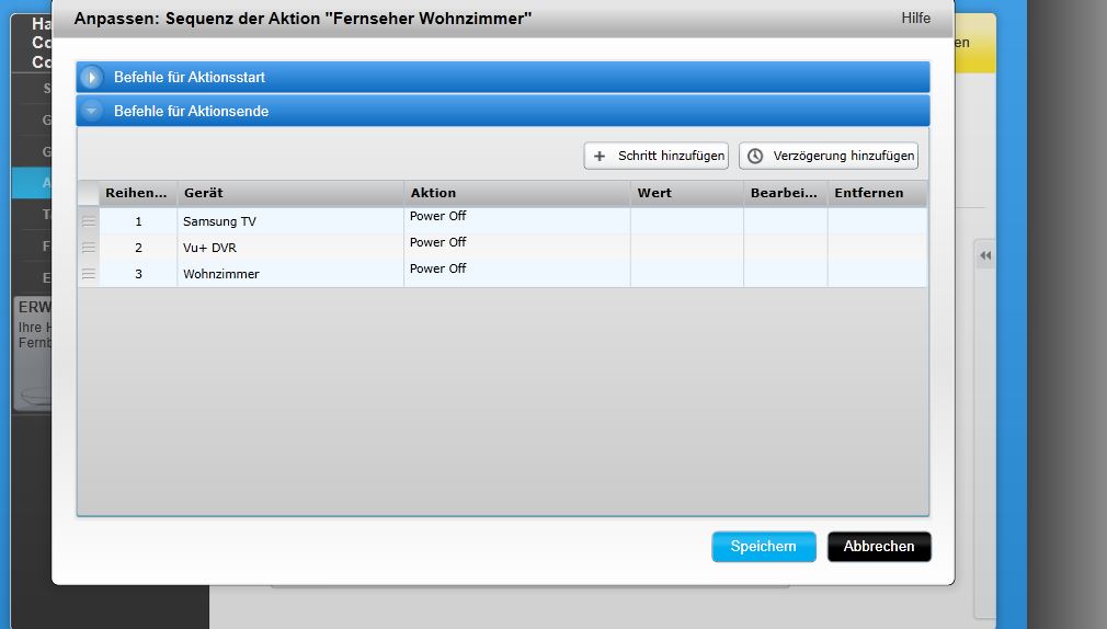

Hallo Leute, ich habe mir nun auch eine Logitech Companion gegönnt und bin soweit auch echt zufrieden und meine Erste Aktivität habe ich bereits auch erfolgreich geschaltet.
Soweit so gut Funktioniert es auch tadellos.
Jetzt wie auf meinem Bild zu sehen:
Mein Fernseher hat zumindest schonmal zwei Unterschiedliche Datenpunkte für An und Ausschalten.
Jetzt fängt aber das Problem mit meiner VU An. Da der Befehl wohl für An und Ausschalten der gleiche ist, kann ich natürlich nicht zwischen Deep Standby und Standby Unterscheiden ohne die VU ein weiteres mal hinzuzufügen damit ich es "separieren" kann, sehe ich das richtig?
Stelle ich jetzt unter den weiteren Einstellungen bei PowerToggle die Zeit, wie lange gedrückt werden soll auf "1,5 Sek" dann geht er in den Deepstandby, stelle ich eben die Zeit wieder auf "0 Sek" geht er nur in den normalen Standby
Momentan stehen meine Geräte auf "Ich möchte dieses Gerät ausschalten, wenn es nicht verwendet wird." und "Ich drücke zum Ausschalten dieselbe Taste."
Ist es möglich sowas zu "separieren"?
Selbst wenn ich meiner Vu in den Einstellungen sage: "Es gibt keine Ein und Ausschalter auf der Fernbedienung". steht am Ende unter "Aktionen anpassen".
trotzdem das meine VU Power off gemacht werden soll. Aber Power Off gibt es eigentlich gar nicht unter den Tasten, sondern nur PowerToggle.
Ich verstehe das noch nicht genau, wäre das jetzt in diesem Fall so, das Poweroff dann einfach nichts macht?
Eine weitere Frage ist auch noch, wie ich Aktivitäten erstellen kann, ohne das Geräte am Anfang angeschaltet bzw am Ende ausgeschaltet werden?
Ich finde diese Funktion nicht bzw weiß nicht, wie ich dies einstellen muss.
Auch schon Googlen etc hat irgendwie noch nicht die gewünschte Lösung ergeben.
P.S. Wohnzimmer ist übrigens nur meine Beam.
Danke schonmal!

das was Du beim Start und Ende siehst sind keine Befehle sondern Sequenzen für ein und aus. Was gemacht wird oder nicht wird durch die Smart-States und die Energieeinstellungen des Gerätes bestimmt. Da kannst Du auch 2 unterschiedliche Sequenzen eingeben obwohl es nur einen PowerToggle gibt.

Kat-CeDe hat geschrieben: 24. Februar 2019 19:07 Hi,
Was speziell meine Lieblingsbox (VU+) angeht schau dir mal das an:
viewtopic.php?f=52&t=8923&p=99745&hilit=diskret#p99745
Danke erstmal für deine Antwort! :-)
Irgendwie dämmert es mir aber in der Sache noch nicht so, wie du es erklärst.
Habe jetzt als Beispiel eine Aktion "Netflix" erstellt, es funktioniert auch soweit, das die Netflix App geöffnet wird aber sobald die Sequenz beendet wird, geht der Fernseher aus, was ich aber nicht möchte.. :-(
Muss ich jetzt also nochmal den Fernseher hinzufügen damit er nicht ausgeschaltet wird!?
Könntest du es mir ein wenig näher erklären?! Danke!

das Verhalten nennt Logitech Smart-States. Der Name trifft es in etwa ist aber übertrieben. Logitech schaut sich an welche Geräte in der aktuellen Aktion laufen und welche für die neue Aktion nötig sind und führt dann nur die benötigten Ein-Ausschaltbefehle aus.
Das ist auch der Grund warum man Power Ein/Aus nicht aus dem Start/Ende der Aktion raus bekommt weil es keine Befehle sondern Sequenzen sind.

Kat-CeDe hat geschrieben: 25. Februar 2019 09:34 Das ist auch der Grund warum man Power Ein/Aus nicht aus dem Start/Ende der Aktion raus bekommt weil es keine Befehle sondern Sequenzen sind.
Um noch eins oben drauf zu setzen:
Korrekt müsste Logitech schreiben beim
- Einschalten --> Einschalten laut Betriebseinstellungen (anstatt nur PowerOn)
- Ausschalten --> Ausschalten laut Betriebseinstellungen (anstatt nur PowerOff)
Ganz weglassen, wenn in den Betriebseinstellungen z.B. die Einstellung "Gerät hat keinen Ein-/Ausschalter" gewählt wurde, wäre "gefährlich", weil man dann nicht wüsste, das dieses Gerät überhaupt in der Aktion enthalten ist.
