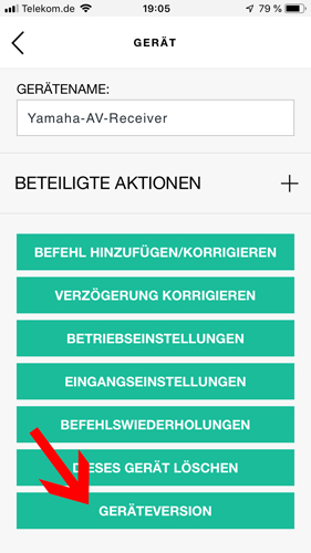

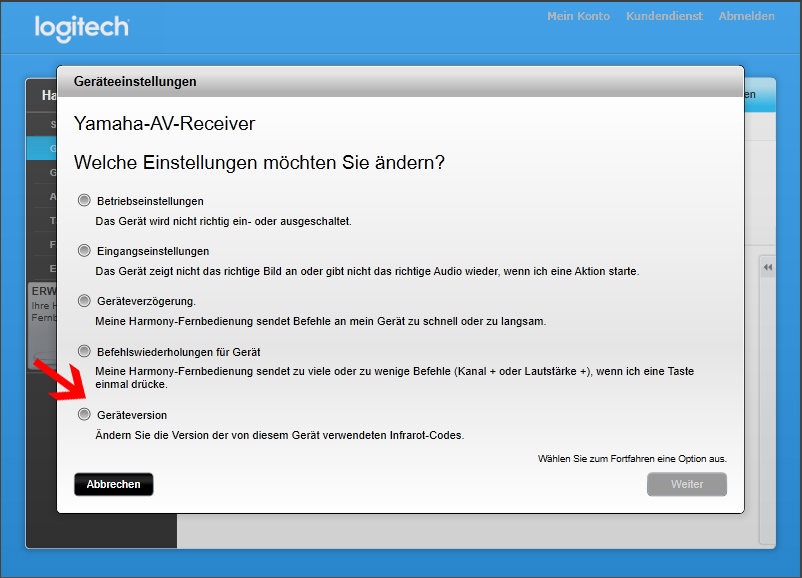

Beiträge: 874
Heimkino 14: Flic Hub LR
Re: Steuerung von 2 Yamaha Receivern
nun du hast ein Konto bei Logitech für deine Harmony, du loggst dich ja mit der iOS App dort ein
statt über die App für iOS gibt es auch die myHarmony Software / App für den PC https://support.myharmony.com/de-de/download
die Geräteversion "wenn für deine Yamaha Receiver verfügbar", wird dir aber auch in der App angezeigt
Ansicht in der iOS App
Ansicht über myHarmony PC

Ahhh, ok. Die Geräteversion wird mir in der iOS App nicht angezeigt. Ich muss also den Support bitten, Sie freizuschalten. Wie erreiche ich den Support am besten? Unter der 0800 Nummer verstehen sie nur Bahnhof, siehe meinen letzten Post.
