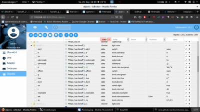

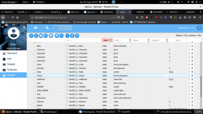

Edit: Roku wurde vom Hub gefunden, mir ist noch nicht ganz klar wie ich das jetzt weiter nutze :roll:

quantar hat geschrieben: 29. September 2019 17:07 Roku wurde vom Hub gefunden, mir ist noch nicht ganz klar wie ich das jetzt weiter nutze
Du kannst Tastendrücke in einer Harmony Aktion auswerten wenn Du ein Roku Gerät in der Aktion hinzufügst. Dann kannst Du bei der Tastenbelegung Befehle auf die Tasten legen. Der Befehl wird dann an das Roku Gerät gesendet, was Du dann mit dem empfangen Befehl machst und wie Du das weiterverarbeitest ist dann Dir überlassen.
