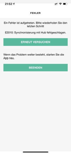

ich werde langsam Wahnsinnig :? In 8 von 10 Fällen kann ich nicht mehr Synchronisieren. Egal was ich ändere, er fängt an zu Synchronisieren und es dauert ewig und dann bricht es ab. Er fängt an und Synchronisiert nur bis 23% und bricht dann ab.
Es ist wie gesagt egal welche Änderung ich vornehme, ob Änderungen am Gerät an der Aktion oder eine neue Aktion hinzufüge, es gibt immer Probleme beim Synchronisieren. Ich dachte ja zu Anfang das Logitech Probleme mit den Server hat (siehe hier: Logitech-Harmony-Server nicht erreichbar?) Aber das kann ja nicht sein.
Wenn ich den Hub über die Fernbedienung neu starte, dann kann ich danach so wie es ein soll normal Synchronisieren, aber das ist nicht von Dauer, sondern eher von sehr kurzer Dauer. Ich habe den Hub auch schon mehrere Minuten vom Strom genommen, es hilft alles nichts.
Habt ihr noch eine Idee was ich machen kann, oder kann sogar der Hub defekt sein?
Danke euch und schöne Ostertage!

Das zurücksetzen hat leider alles nichts gebracht. Musste gerade wieder synchronisieren und es klappt nicht. Auf der Fernbedienung läuft es bis 23% und dann geht es nicht weiter. Und in der App kommt irgendwann die Meldung das nicht synchronisiert werden konnte.

der Fehler 2010 könnte darauf hinweisen, dass die Verbindung Harmony <--> Hub instabil bzw. gestört ist.
Versuch mal, vom PC aus zu synchronisieren.
Dazu häng die Harmony per USB an den PC und den Hub an seinem Netzteil unmittelbar in die Nähe der Harmony.
Dann aus MyHarmony (also Deinem Konto) heraus synchronisieren.
Wenn das auch nicht klappt, bleibt Dir wohl nur der Support.

ich habe das Problem beim synchronisieren immer noch. Das hier ist jetzt der 7. Versuch ein Gerät zu löschen. Das nervt mich total! Kann der Hub kaputt sein oder was ist da los?

ich habe mir inzwischen mal einen neuen Hub besorgt, aber selbst mit diesem gibt es die Probleme.

ich habe am Wochenende und vor ein paar Stunden mit der Android-App gearbeitet und keine Probleme gehabt.
Ging es bei dir schon mal? Hast Du danach was verändert? PiHole kann z.B. Probleme verursachen oder ein falsch konfiguriertes Netzwerk. Leider schreibt Logitech nirgends was E2010 bedeutet.

Klar, ging immer. Plötzlich fing das Problem an. PiHole habe ich, weiß aber nix hat, ob die Probleme erst danach angefangen habe. Ich habe aber auch nicht das gesamte Netzwerk über den PiHole laufen sondern nur einzelne Clients und dazu zählt der Hub nicht, jedoch das Telefon wo die App drauf läuft.

dann deaktiviere PiHole mal temporär?
Generell kann man auch nicht sagen das PiHole immer Probleme macht denn es kommt auf die verwendeten Blocklisten an. Ich habe mein KreisLoch z.B. so scharf eingestellt das tagsüber ca. 70% geblockt werden und zwar für das gesamte Netzwerk.
