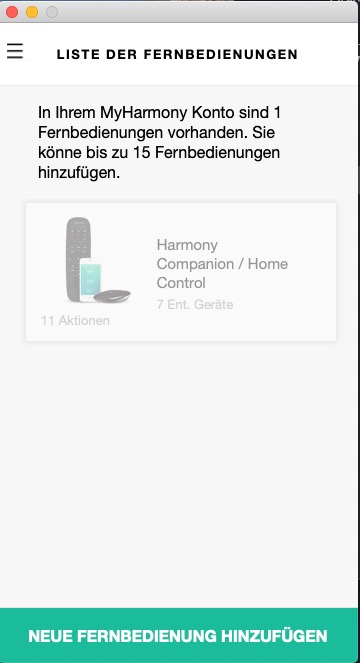

Da bekomme ich leider nur einen Piep. Kann das sein, dass das mit der neuen Desktop App nicht mehr geht?
LG, Peter
2020-06-16 at 08.57.jpeg (35.48 KiB) 2859 mal betrachtet

Leider komme ich mit der Tastenkombination mit dieser App und auf dem Mac nicht zum Unpairen. Es macht nur einen Piep, ändert aber nicht die Anzeige. Ich habe alle möglichen Kombinationen ausprobiert.
Liebe Grüße, Peter

Pebowski hat geschrieben: 16. Juni 2020 11:26 Leider komme ich mit der Tastenkombination mit dieser App und auf dem Mac nicht zum Unpairen. Es macht nur einen Piep, ändert aber nicht die Anzeige.
Das wird wahrscheinlich daran liegen, das Logitech die Software für Mac's noch immer nicht auf 64 bit aktualisiert hat.
Wie auch immer:
Mach einen Werksreset auf Harmony und Hub, dann sind beide "jungfräulich" für den Verkauf.
Stichwort: Software-Reset:

Das ist übrigens die 64bit Software, nur schaut die ganz anders aus als die frühere und hat anscheinend die Funktion nicht mehr.
Liebe Grüße
