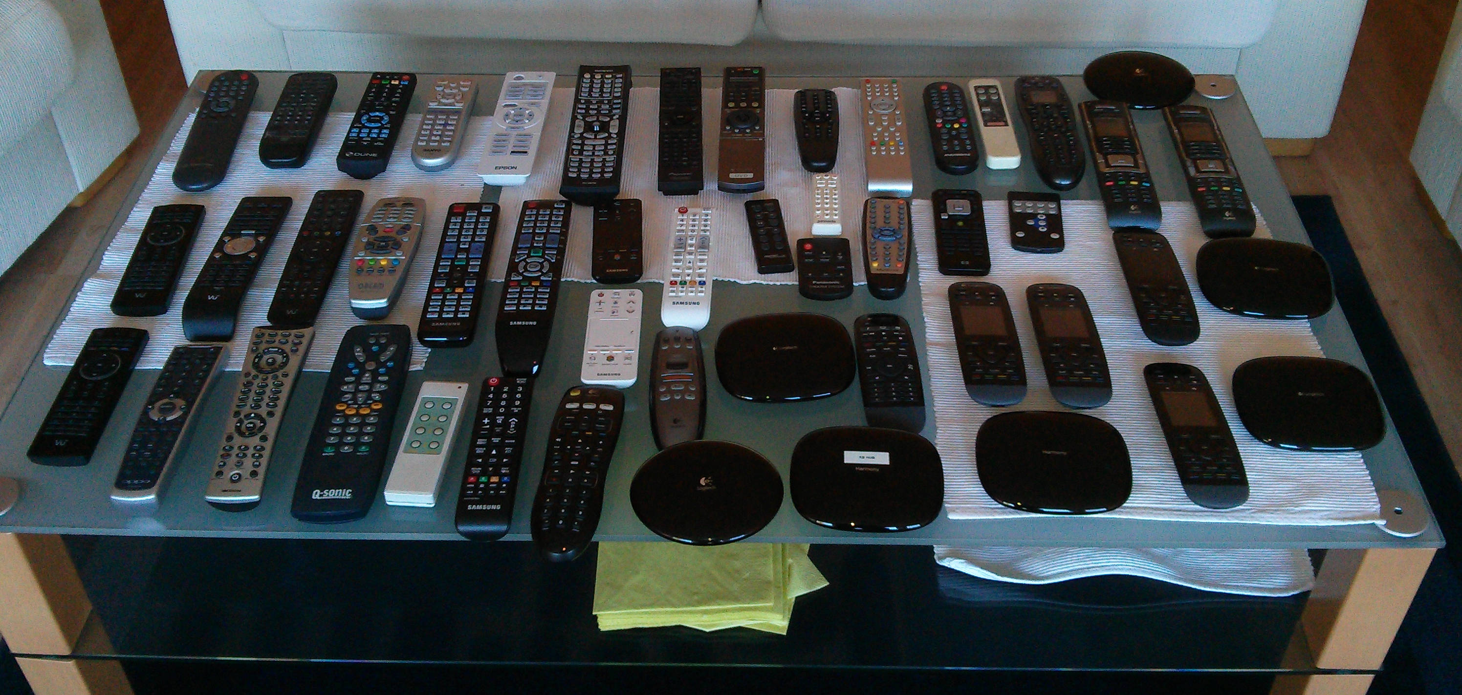

m4d-maNu
Re: Wie intelligent sind die Makros?
Beitrag von m4d-maNu »
Protectus04 hat geschrieben: 27. August 2020 07:19 Manchmal ist die Gewohnheit schneller und man greift zum Original. Aber damit alles wirklich sauber läuft, sollte man sich angewöhnen dann nur noch die Harmony Komponenten zu verwenden.
Oder es wird einfach zur Gewohnheit nach dem einrichten der Harmony, die Originale einfach in einen Schrank zulegen, so dass diese nicht mehr so einfach und schnell genutzt werden kann.
Beiträge: 6516
hier:
download/file.php?id=2270&mode=view
vielleicht eine Motivationshilfe. Seit dem Foto sind allerdings noch mehr Fernbedienungen dazu gekommen und ich benötige eine 2. Schublade:-)
