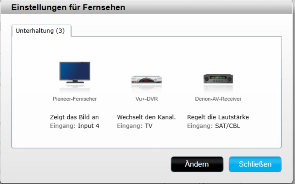

rufe ich beim Erststart über die HarmonyFB die Aktion Fernsehen auf, schaltet der Denon-AV-Receiver fälschlicherweise auf den Eingang DVD, der für die Aktion Fire TV konfiguriert ist. Richtig wäre SAT/CBL. Da der Fire-Stick bei der Aktion Fernsehen nicht angesprochen/aktiviert wird, bleibt der TV dunkel und es kommt auch kein Ton.
Schalte ich nun auf die Aktion Radio hören, klappt dies einwandfrei und kann von dort wieder zu Fernsehen schalten. Dies funktioniert jetzt; auf dem Denon-AB-Receiver ist der Eingang SAT/CBL angesprochen.
Auch wenn ich nun über die Harmony komplett ausschalte, klappt beim anschließenden Aufrufen der Aktion Fernsehen alles auf Anhieb einwandfrei.
Eine Synchronisierung brachte keine Verbesserung. Am nächsten Tag, beim erstmaligen Start Fernsehen, ist alles wieder wie gehabt.
Ideen, Vorschläge?

CEC ausschalten oder mal die Einschaltverzögerung des Denon deutlich erhöhen.

Evtl. hilfts ja schon, den Denon in der Einschalt-Reihenfolge an die erste Stelle zu schieben:
Bild Harmony FAQ (MyHarmony) | 2.08 Anleitung: Ein-/Ausschalt-Reihenfolge der Geräte ändern

Bisher sieht es nach dem Verschieben des Denon auf Position 1 gut aus.
