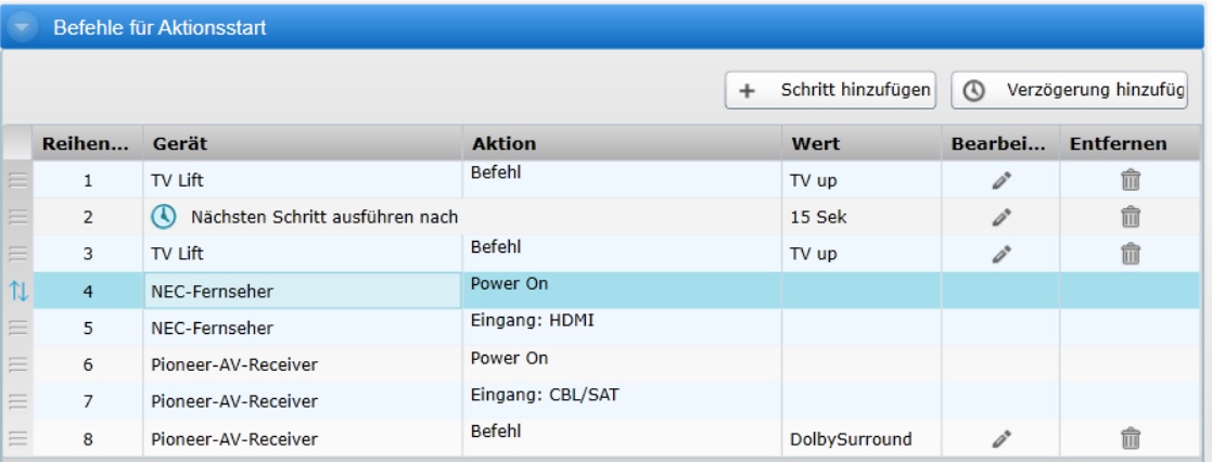

Re: Relais zur Steuerung TV Lift
Verfasst: 31. Dezember 2020 13:42
von roadrunner250
Ich werd zum ....
In den Aktionen kann man die Reihenfolge nicht beliebig selbst festlegen :twisted:
Bevor ich den Fernseher einschalten kann muss ich ihn erst aus der Kiste rausfahren, sonst bekommt er natürlich das IR Signal nicht mit.
Das kann ich aber nicht.
In der PC Software kann ich zwar die Reihenfolge verändern:
Aber er führt es so definitiv nicht aus !! Und auch in der App sieht die Reihenfolge anders aus :(
Gibt es da einen Trick die Reihenfolge so zu ändern, wie ich das will und nicht wie Logitech das will ?

Im Moment habe ich das so gelöst:
Aktion 1: TV Ausfahren
Aktion 2+x. Streamen oder TV oder was auch immer
Aktion End: TV Einfahren
