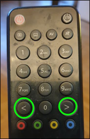

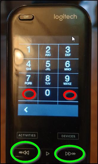

Seit gestern habe ich nun eine Harmony Elite mit Hub und soweit eingerichtet. Sony-TV, VU+ Solo2 Satreceiver, LG BD-Player, Yamaha Surround und Acer Beamer. Alle Geräte reagieren zumindest, bin momentan noch in der Testphase, ob alles so funktioniert wie es soll.
Dazu habe ich direkt meine erste (sehr spezielle) Frage an die Profis:
Auf meiner VU-Fernbedienung kann ich beim anschauen von Aufnahmen mit den Nummerntasten bestimmte Zeiten zurück bzw. vorspringen. Also mit Taste 1=15s/4=1Min/ 7=7Min zurück, mit 3=15s/ 6=1Min/ 9=7Min vor. klappt auch soweit. Aber ich habe auch darunter zwei Pfeiltasten, mit denen ich zur nächsten Sprungmarke gelange.
Leider gibt es die bei der Harmony-FB nicht. Gibt es eine Möglichkeit diese Tasten anzulernen und dann z.B. im Nummern-Bildschirm zu platzieren oder aber die Tasten schnell vor/zurück auf langen Tastendruck zu legen? (gibt es Langen/kurzen Tastendruck?)

tomcat13 hat geschrieben: 9. Januar 2021 16:42 Leider gibt es die bei der Harmony-FB nicht.
Die Befehle sind also nicht bei dem Gerät hinterlegt in der Harmony Datenbank? Dann kannst Du höchstens mal den Support von Logitech kontaktieren und fragen ob dieser Dir vielleicht diese zwei Befehle in Deinem Geräteprofil ergänzen kann.
tomcat13 hat geschrieben: 9. Januar 2021 16:42 Gibt es eine Möglichkeit diese Tasten anzulernen und dann z.B. im Nummern-Bildschirm zu platzieren
Ich kenne zumindest keine Möglichkeit am Nummerblock im Display etwas zu ergänzen.
tomcat13 hat geschrieben: 9. Januar 2021 16:42 oder aber die Tasten schnell vor/zurück auf langen Tastendruck zu legen? (gibt es Langen/kurzen Tastendruck?)
Insofern die Befehle bei dem Gerät hinterlegt sind dann kannst Du diese auch auf die Tasten legen. Daher etweder direkt vom Logitech Support ergänzen lassen wenn diese fehlen oder aber diese Tasten anlernen und dem Gerät hinzufügen.

eigentlich braucht da nix angelernt werden. Schau mal ob Du LeftArrow und RightArrow hast. Wenn nicht schau ich mal nach wo ich sie habe.
Auf das Display in den Ziffernblock kann man leider nichts selbst legen sondern nur Logitech wenn sie es wollen:-(
Klar kannst Du es auf langen Tastendruck legen. Bei einigen Playern liegen da zusätzlich zu schnell Vor-/Rückwärts die Befehle Skip-/Vor/-Zurück.

ich würde überlegen, ob es nicht bedienungsfreundlicher ist, alle diese Befehle in's Display zu legen.
Dazu müssen die betreffenden Ziffern als neue Befehle unter anderem Namen (z.B. Num1, Num1, etc.) angelernt werden.
Danach in's Display püacken hat den Vorteil, dass man sie nach eigenen Wünschen beschriften kann. So kann die "Num1" als Beispiel "1=15s" heissen.
Also steht im Dispay:
1=15s
4=1Min
7=7Min
Sprung links
Sprung rechts
Sopmit muss ich nicht immer zwischen dem "Standard-Display" und dem "Ziffern-Display" hin und herwechseln sondern habe alle diese Funktion auf einem Display.

TheWolf hat geschrieben: 10. Januar 2021 10:45 Hi,
Das klingt gut. Ist das zusätzliche Display dann auch wie die Ziffern als MAtrix dargestellt? das genau wär's ja. Wie ganau kann ich das machen?
Momentan habe ich die Pfeil-Tasten manuell angelernt und auf den langen Druck der Vor/Rückspulen gelegt.

nein. Zusätzliche Befehle werden als Liste dargestellt.

tomcat13 hat geschrieben: 10. Januar 2021 11:27 Ist das zusätzliche Display dann auch wie die Ziffern als Matrix dargestellt?
Es ist auch kein "zusätzliches Display" sondern das Standard-Display mit den Befehlen, das bei jeder Aktion erstellt wird.
Dort stehen in List-Form alle Befehle, für die es keine Festtasten gibt oder die Du aus anderen Gründen lieber direkt vom Display aus senden willst.
