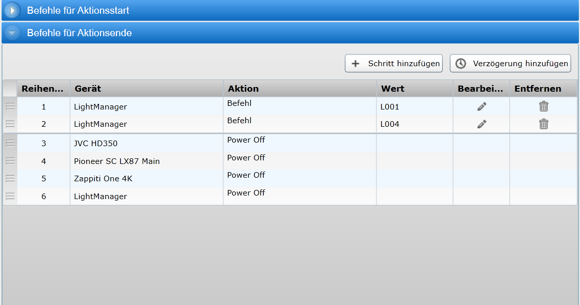

Du kannst das Gerät aber auch verschieben.
Den LM kann man nicht explizit ausschalten.
Finde es sollte auch die Möglichkeit geben, Gerät eingeschaltet zu lassen bzw. andere Schritte hinzufügen.
Hoffe du meintest das - siehe Bild
Für die Ausschaltaktion habe ich die Szene eingefügt (Gerät - LM - L001) die das Einschalten der Lampe initiiert.
L004 schaltet noch andere Funktion für die Heimkino Szene...
Aktion Aus.PNG (42.26 KiB) 5041 mal betrachtet

Mattes hat geschrieben: 7. Februar 2021 12:25 Du kannst das Gerät aber auch verschieben.
Aber nicht so wie Du es gemacht hat. Damit verschiebst Du lediglich die angehängten Befehle des LM.
Wie auch immer: Optisch hast Du die Befehle zwar verschoben, aber intern werden sie beim EInschalten nach wie vor als Letztes und beim Ausshalten als Erstes gesendet.
Daher nochmal: Die Position in der Reihenfolge der Geräte erreichst Du nur durch ein neues Gerät (LM), dem Du L001 und L004 als Einschalt- und Ausschalt-Befehl hinterlegst.
