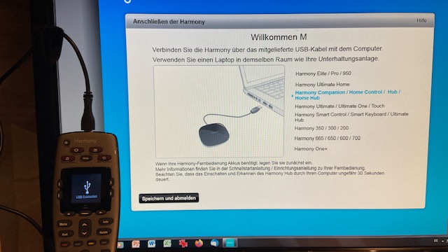

also MyHormony ist installiert und ich habe auch 2 verschiedene Icons
ABER er hängt irgendwie, erkennt meine 650 nicht.....
Habe bereits über 10 Min. gewartet.
Danach einen Neustart vom PC gemacht.
Wieder das gleiche Bild..... nichts geht weiter.
WAS mache ich falsch?

Ausgehend von meinem obigen Bild müsste
meine 650 erkannt werden und sich dann eine neue Seite aufmachen?
