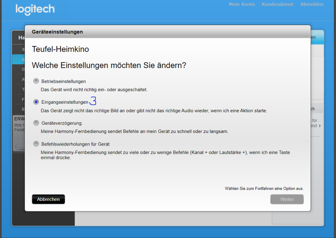

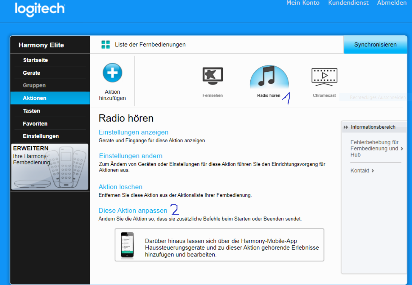

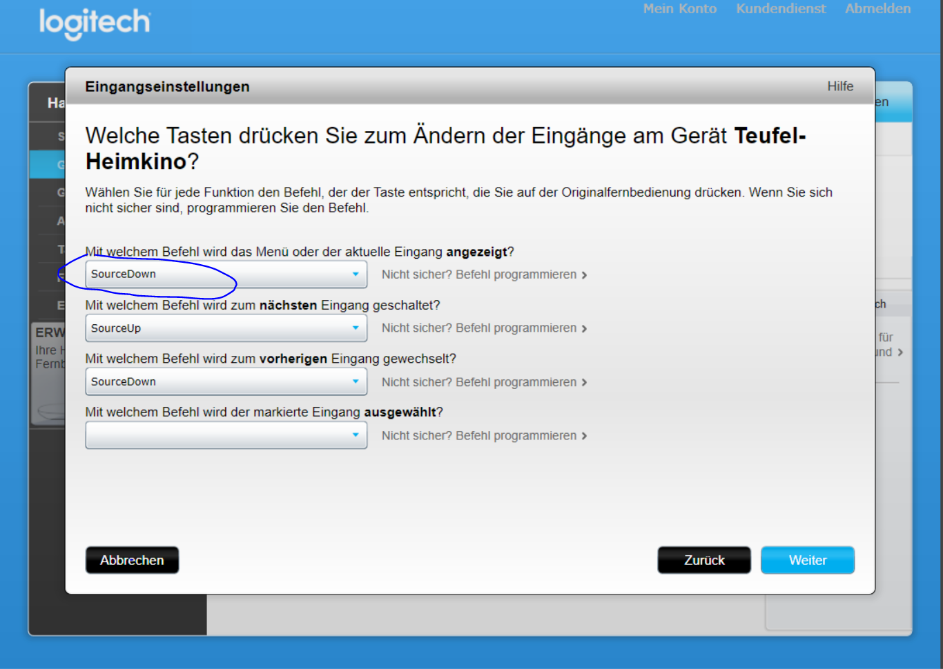

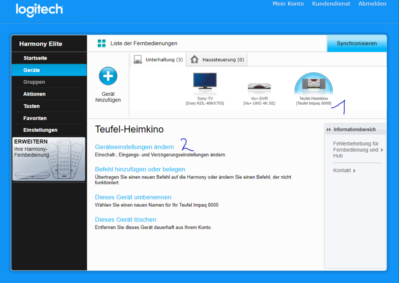

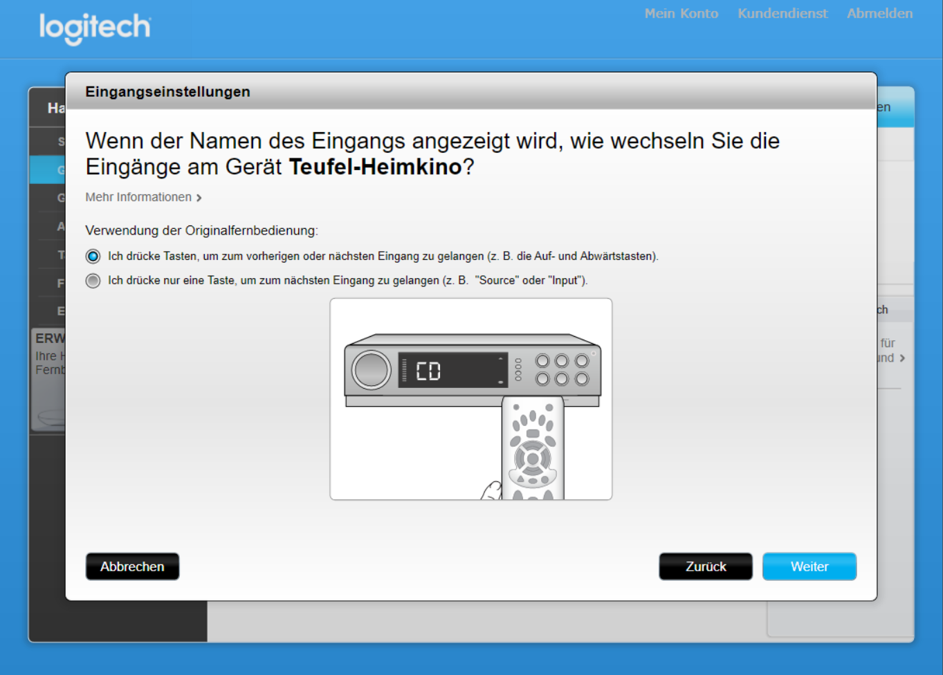

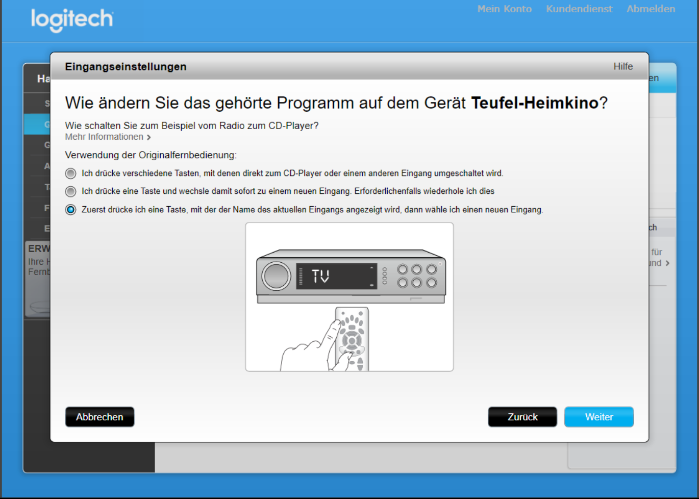

Hallo Leute,
ich habe nun meine Teufel Impaq 4000 gegen eine Impaq 8000 ausgetauscht und musste feststellen, dass die Umschaltung der Quellen z.B. HDMI1 -> HDMI2 (wie erwartet) nicht standardmäßig funktioniert. Im Forum wurde es wohl noch nicht gelöst, deshalb werde ich das jetzt mal übernehmen.
Nach der Einrichtung des Gerätes und einer Aktion (mit Beteiligung der Impaq 8000) müssen Gerät und Aktion(en) angepasst werden.
Aktion:
Gerät:
weiter im nächsten Beitrag....

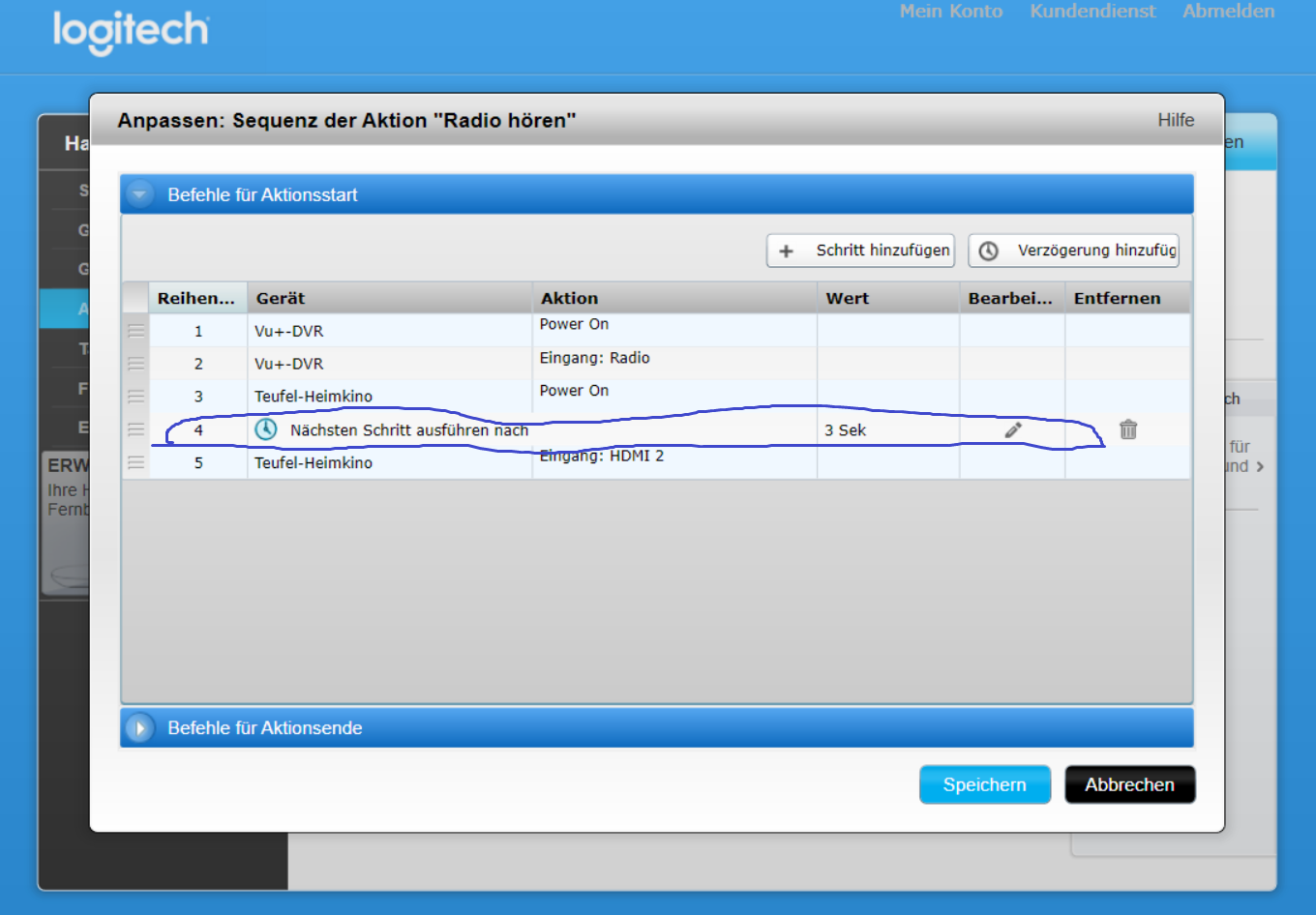

Syncronisieren nicht vergessen. Das Ganze funktioniert jetzt sehr zuverlässig (insbesonders beim Einschalten der Geräte).

der Schritt mit der Pause zwischen Power und Input sollte überflüssig sein. Dafür gibt es in den Geräteeinstellungen ein Delay.

Danke für den Hinweis. Habe ich jetzt nicht probiert. Diese Pause sollte ja ganze speziell an dieser Stelle des Einschaltvorgangs erfolgen. Denn wenn das Impac 8000 erst einmal eingeschaltet ist, gab es (bei mir) ja keine Umschaltprobleme.

genau das machen die Verzögerungen in den Geräteeigenschaften. Wenn Du im Start einer Aktion eine Pause einbaust kannst Du nicht sicher sein das Logitech das auch so macht. Ich glaube Pausen von Input-Kommandos werden ignoriert.
