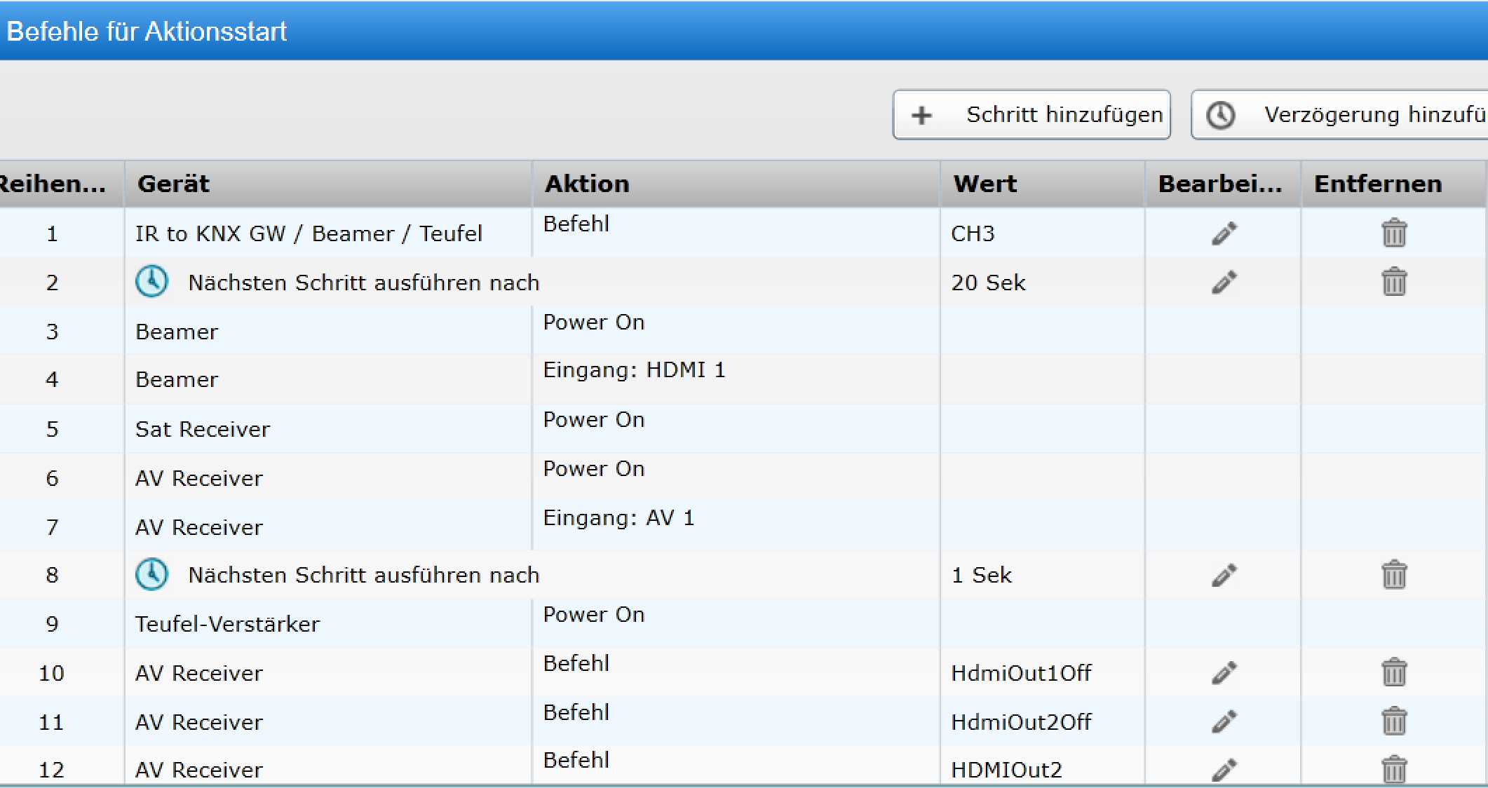

Wie kann man eine Verzögerung am Anfang einer Aktion einbauen.
Grund: BeamerLift muss erst runter fahren (20 sek)
Diese Aktion geht leider nicht.
Screenshot 2022-04-11 084941.png (81.41 KiB) 8451 mal betrachtet

Hi.
Eine Verzögerung innerhalb der Aktion (so wie in Deinem Screenshot zu sehen) hilft bei Deinem Problem nicht.
Diese Verzögerungen werden erst am Ende ausgeführt und dann auch nur, wenn nach der Verzögerung noch ein Befehl folgt.
Dann: Überleg genau, ob 20 Sekunden erforderlich sind, denn es kann passieren, dass die Aktion dann mit einem TimeOut abbricht.
Generell kannst Du wirksame Verzögerungen nur innerhalb eines Gerätes einbauen.

Habe alles probiert aber es geht nicht.
Nochmal
1. KNX ............... CH3 gibt Impuls an BeamerLift das er aus der Decke fährt.
2. es muss jetzt zwingend eine Verzögerung von 20 Sek. sein, das der Beamer Zeit hat aus der Decke zu fahren,
um überhaupt IR Signale zu empfangen.
3. erst jetzt Power on für Beamer senden.
Hat denn niemand so eine Situation ??
p.s. Beamer kann über Geräte eingeschaltet werden wenn er aus der Abgehängten Decke ist.

Funktioniert der erste Befehl den im Geräte Modus? Ansonsten hast Du doch eine Pause eingebaut, dann sollte die Aktion auch an sich so lange warten bis der nächste Befehl abgesetzt wird.

eriwan1 hat geschrieben: 11. April 2022 13:26 Habe alles probiert aber es geht nicht.
Glaub ich nicht, denn wenn Du VOR ...
eriwan1 hat geschrieben: 11. April 2022 13:26 3. erst jetzt Power on für Beamer senden.
... besagte Verzögerung einbaust, sollte alles funktionieren.
Also: Verzögerung VOR Gerät (Beamer) einschalten.

@ Fonzo ja im Geräte-Modus geht das KNX Gerät (nur zur Info es ist eine IR-Relaiskarte)
@TheWolf ich kann dir leider Gedanklich nicht folgen.
die Verzögerung ist doch vor Beamer Power on.

leg dir ein neues Gerät an das Du nicht hast und nenne es Pause. Welches ist egal. Dieses Gerät fügst Du der Aktion hinzu und packst es nach KNX (Lift) und vor Beamer. Bei diesem Gerät gehst Du in die Einstellungen, Betriebseinstellungen, "Ich möchte das Gerät ausschalten wenn nicht verwendet", "Ich drücke 2 Tasten für ein/aus". Jetzt kannst Du für das Gerät, das Du nicht wirklich hast, Sequenzen definieren die beim Start/Ende einer Aktion benutzt werden. Für Power On definiere "Pause 20, Power on" und für Power Off einfach "Power off".
Edit: Du hast Logitech nicht verstanden. Denen ist egal wo Du eine Pause einbaust zuerst werden immer alle Geräte eingeschaltet und EIngänge gesetzt erst jetzt kannst Du was einbauen.

eriwan1 hat geschrieben: 11. April 2022 13:42 @TheWolf ich kann dir leider Gedanklich nicht folgen.
Schon. Aber sie liegt innerhalb der Aktion und -wie ich schon schrieb- da hat sie eben keine Wirkung.
Daher (nochmal): Setz die Verzögerung vor den PowerOn-Befehl in den Betriebs-Einstellungen des Beamers (so wie's im FAQ beschrieben ist).
@KatCeDe:
Hab ich irgendwas übersehen? In dem Gerät "Pause" muss doch nach der Verzögerung noch ein Befehl kommen (ohne Befehl wird die Verzögerung doch igonriert).
Welchen soll er da nehmen, wenn das Gerät gar keine Befehle hat?

Funktioniert das?
Eigentlich soll das eine Verzögerung zwischen ein und Eingang sein.
Mein Trick sollte eigentlich gehen aber ich habe nicht das berücksichtigt was ich versucht habe dir zu erklären. Falls es noch nicht geht Mach das was ich geschrieben habe ABER nicht bei einem neuen Gerät sondern beim Beamer.

@eriwan1:
Was soll Dein Screenshot ohne jegliche Erklärung?
Was diese Verzögerungen bewirken, kannst Du hier ...
Bild Harmony FAQ (MyHarmony) | 2.09 Anleitung: Befehle einer Aktion werden nicht ausgeführt (Verzögerungen)
... nachlesen. Dann kommst auch Du drauf, das Deine Veränderung/Einstellung kein bischen hilft.
