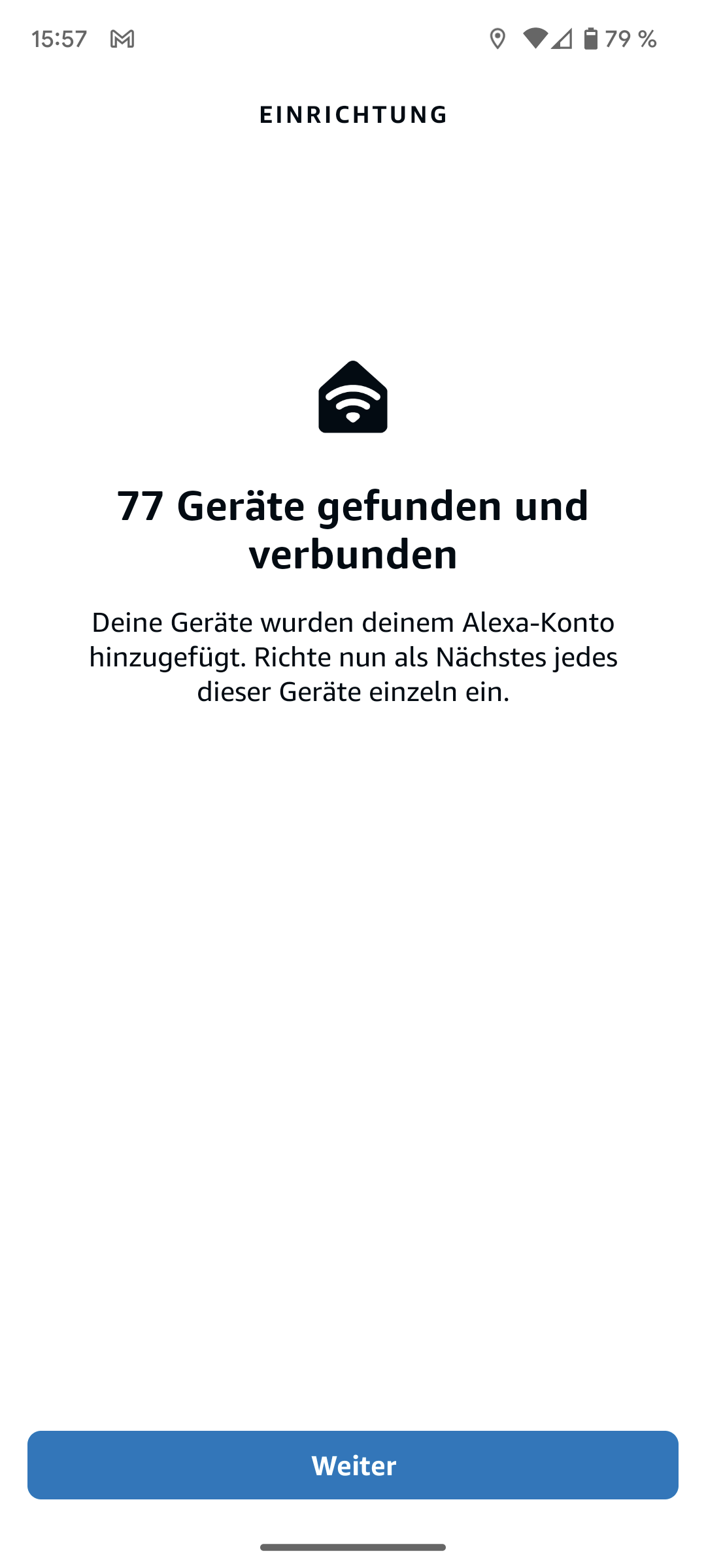

habe jetzt den Skill nochmal komplett eingerichtet aber das einzige was funktioniert ist das verstellen der Lautstärke.
Alles andere wird mir nur mit der Meldung "ich habe keinen aktivierten Videoskill gefunden der das kann" quittiert.
Ich frage mich auch was Alexa da für 77 Geräte gefunden hat?! Ich kann auch nicht auf "weiter" klicken. Dann scheint sich die App aufzuhängen.
Aber wie man sieht ist der Harmony Skill verbunden, daher frage ich mich warum Alexa sagt sie findet keinen aktivierten Skill.
Das hatte ich alles mit dem Skill zweiter Harmony Hub nicht. :(
