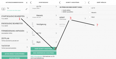

Kat-CeDe hat geschrieben: 17. Januar 2024 10:48 Hi,
hast Du ihn denn auf deiner "Szene" hinzugefügt? Hat er einen Ein-/Aus-Befehl?
In die Szene kann ich ihn ja nur hinzufügen wenn ich ihn auswählen kann.
Aber da wird er ja nicht angezeigt.
In der App unter "Geräte" steht er drin und ich kann ihn auch schalten.
Das hatte ich ja schon im Eingangsbeitrag geschrieben

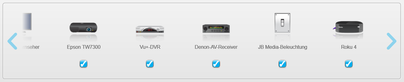

Elite hat geschrieben: 17. Januar 2024 10:17 Nun wollte ich den SW auch in diese Szene einfügen.
Aber der taucht nicht in der Geräteliste auf.
Und wie sieht das Ganze in MyHarmony -als am PC- aus?
Dort sollte das Hinzufügen problemlos klappen, sofern das Gerät in der Geräte-Liste steht.
Bild Harmony FAQ (MyHarmony) | 1.01 Alle Details in myharmony.com
Stichwort: Gerät --> Gerät hinzufügen
Danach dann:
Bild Harmony FAQ (MyHarmony) | 2.06 Anleitung: Gerät in Aktionen hinzufügen

von Kat-CeDe
in Windows-App wähle links Aktionen aus, dann wähle oben deine TV Aktion/Szene auf, wähle Einstellungen aus, bestätige den Namen danach bekommst Du folgendes Bild angezeigt
Hier kannst Du nachträglich Geräte deiner Aktion hinzufügen. Hier muss dein Sub auch drin stehen.
