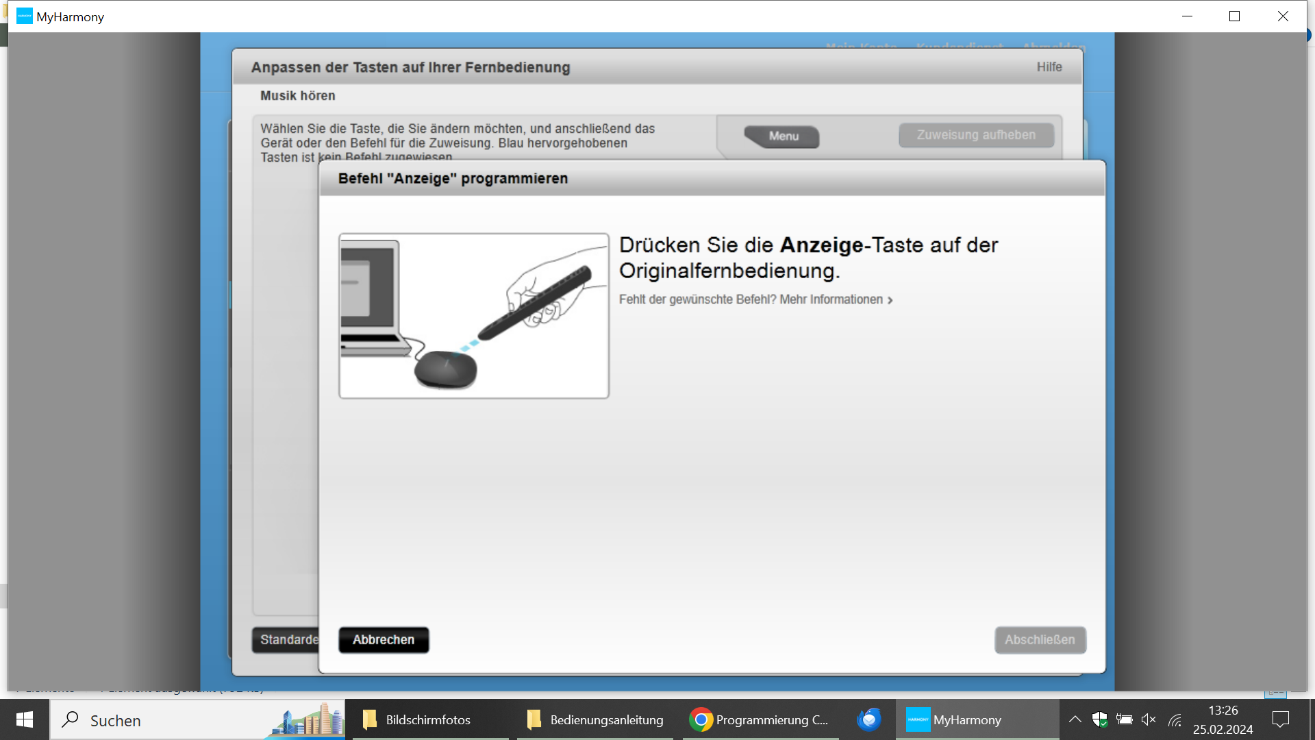

Zum Anlernen:
1. Du darfst die Taste auf der Original-FB nur ganz kurz drücken. Alles andere geht meist schief.
Wenn das Anlernen erfolgreich war, siehst Du diesen Befehl auch in der Befehls-Liste.
2. Du darfst auf keinen Fall den Namen eines vorhandenen Datenbank-Befehls benutzen, denn dann wird genau dieser Befehl nicht angelernt sondern aus der Datenbank geholt.
3. Der Name des angelernten Befehls darf nicht mit Input beginnen, weil Logitech diese Befehle ausblendet.
Zum Anlernen:

Hi, danke für die Infos:
Ich habe so verfahren, wie du es beschrieben hast. Habe neue Namen vergeben, die Befehle wurden lt. Hinweis auch (angeblich) programmiert. Dann habe ich in der Auswahl die entsprechende Taste auf der FB zugewiesen und anschließende synchronisiert. Also eigentlich alles i.O.....dachte ich.
Aber in der Praxis werden die angeblich gespeicherten Befehle leider nicht ausgeführt. Ich kann es mir einfach nicht erklären

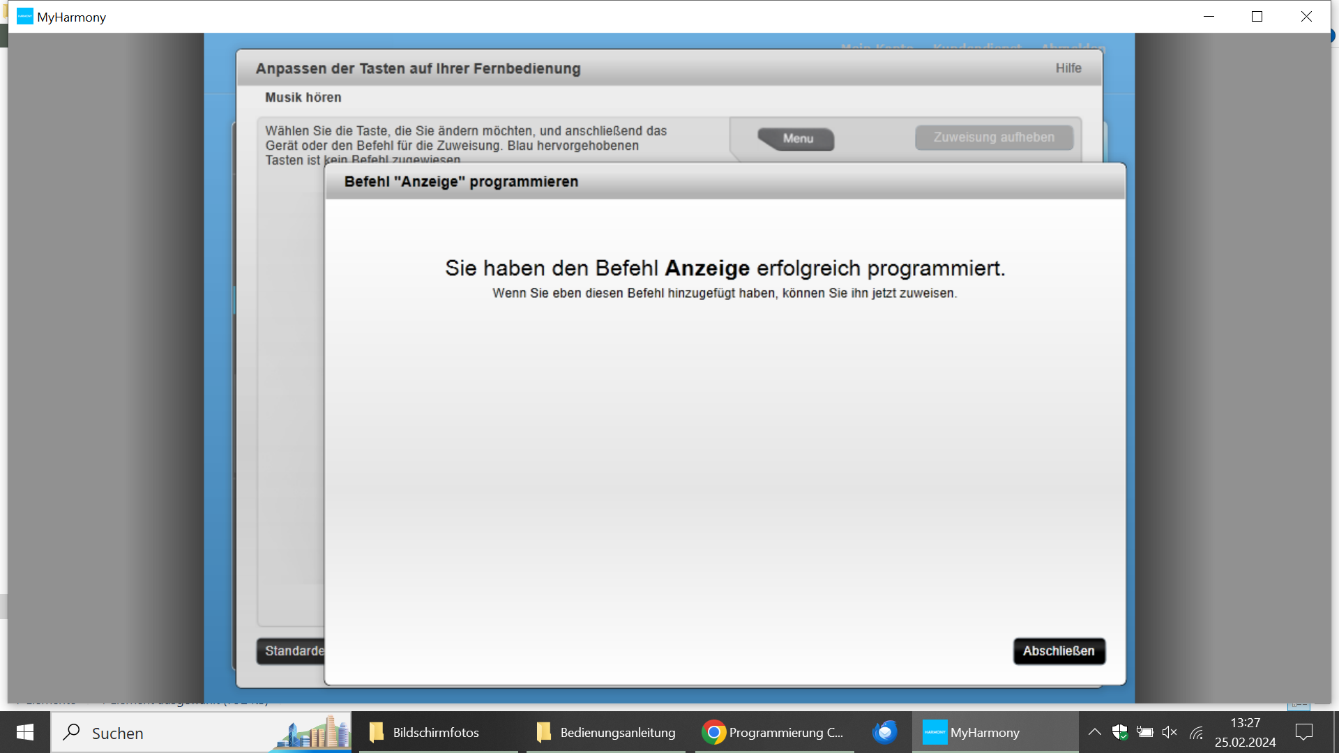

a) der Meldung, dass der Befehl erfolgreich angelernt wurde

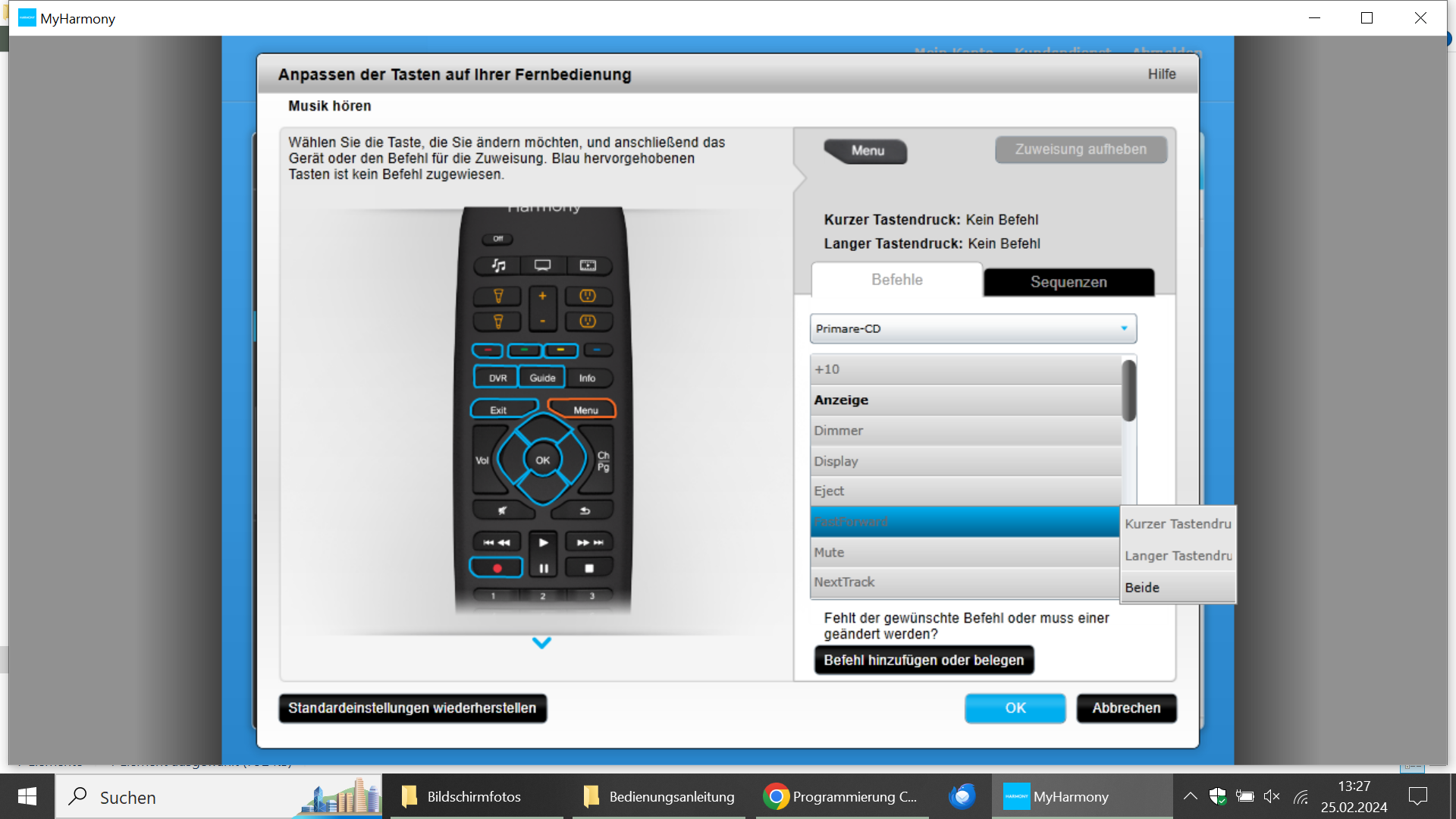

b) der Übersicht der Befehle (Geräte --> Gerät auswählen --> Befehl hinzufügen oder belegen) wo der angelernte Befehl zu sehen ist
c) der Tastenbelegung, wo Du den angelernten Befehl einer Taste zuweist

Ein Hinweis zuvor: Zwei in der Datenbank aufgeführten Befehle konnten ich den entsprechenden Tasten zuweisen und diese funktionieren auch. Aber die mit der Orig. FB angelernten, in der Auswahl dann aufgeführten Befehle NICHT.
