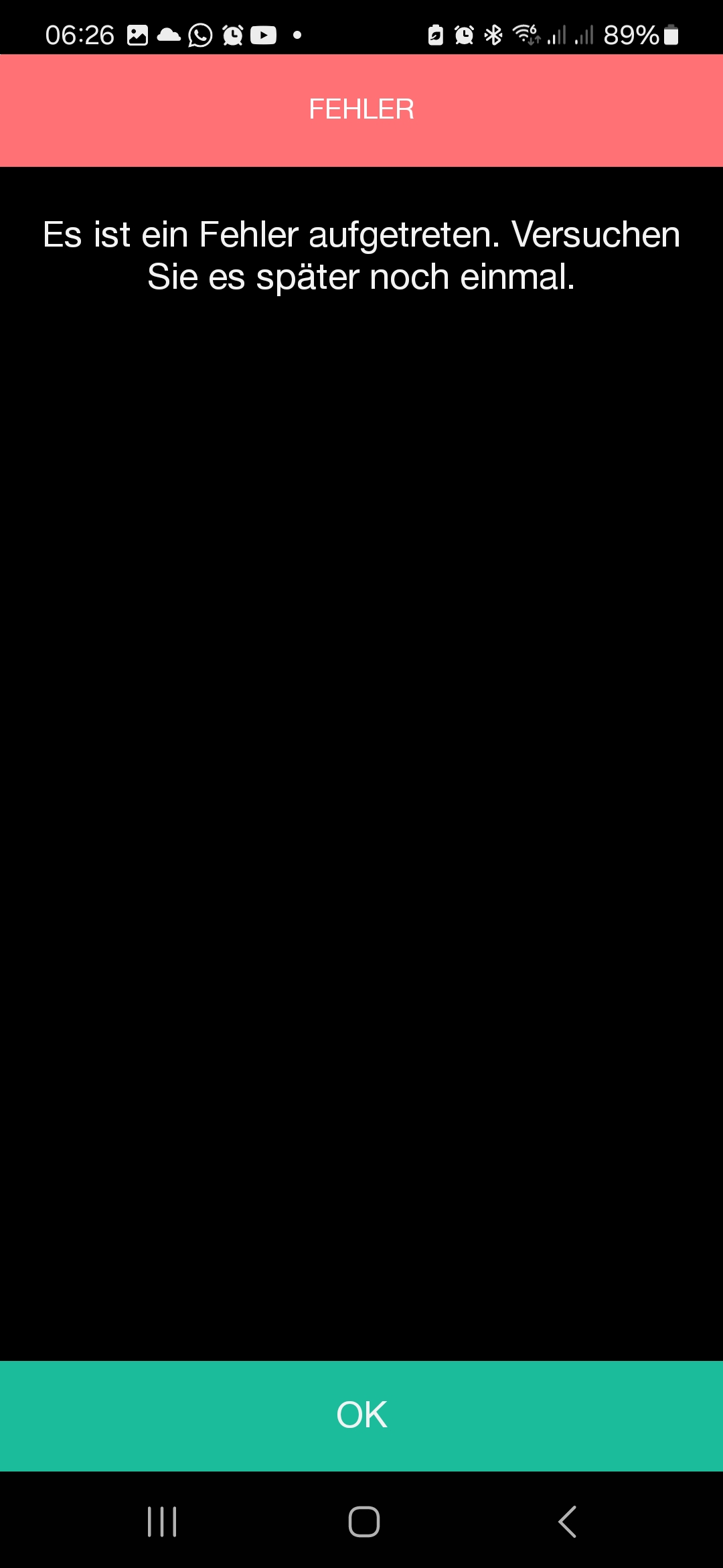

Ich bin neu hier und habe Probleme mit meinem Harmony Hub. Dieser lässt sich nicht einrichten. (Alles über Android App). Ich komme bis zum Netzwerkschlüssel eingeben, aber danach kommt "Es ist ein Fehler aufgetreten. Versuchen Sie es später erneut"
Seit gestern Abend, probiere ich es erneut. Auch mit Hotspot Vom Smartphone alles das selbe. In der Frotzbox ist der Hub schon unter Geräte gelistet.

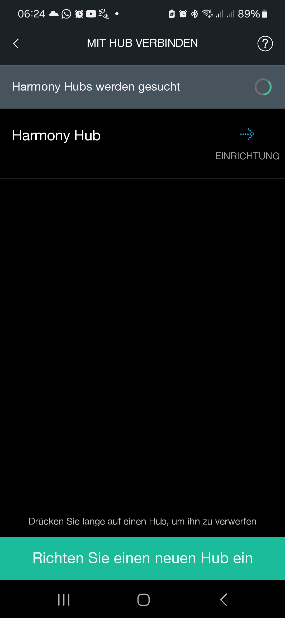

Ich kann in der App den Hub zum einrichten anklicken, dann kommt kurz "Initialisieren" dann "Konfigurieren" und dann kommt die Fehlermeldung.

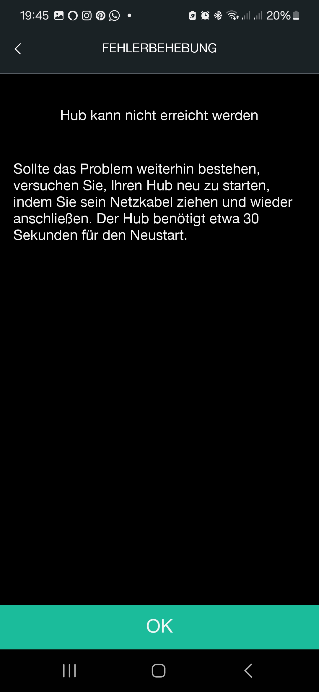

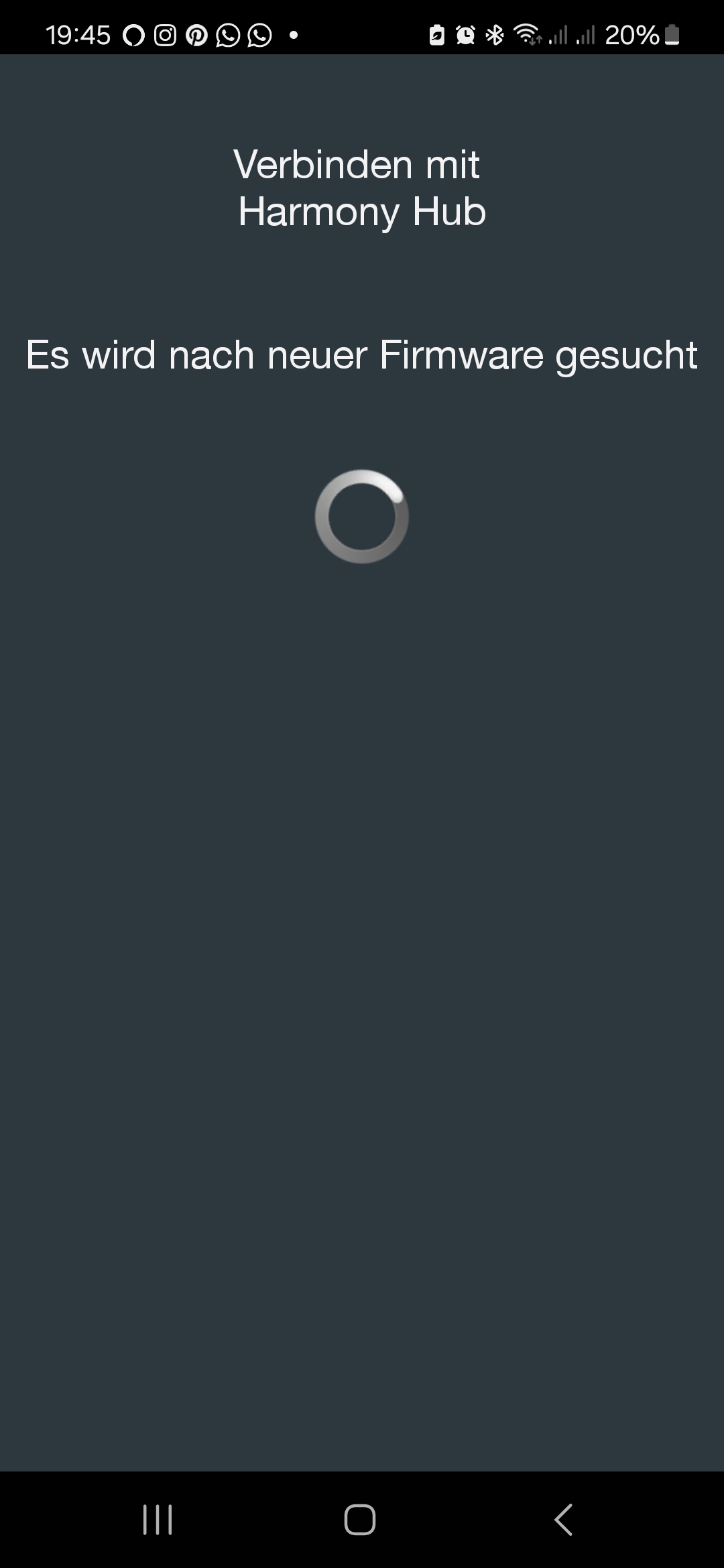

Ich habe den Hub mal manuell über die IP gesucht und gefunden und habe dann folgende Fehlermeldungen bekommen
