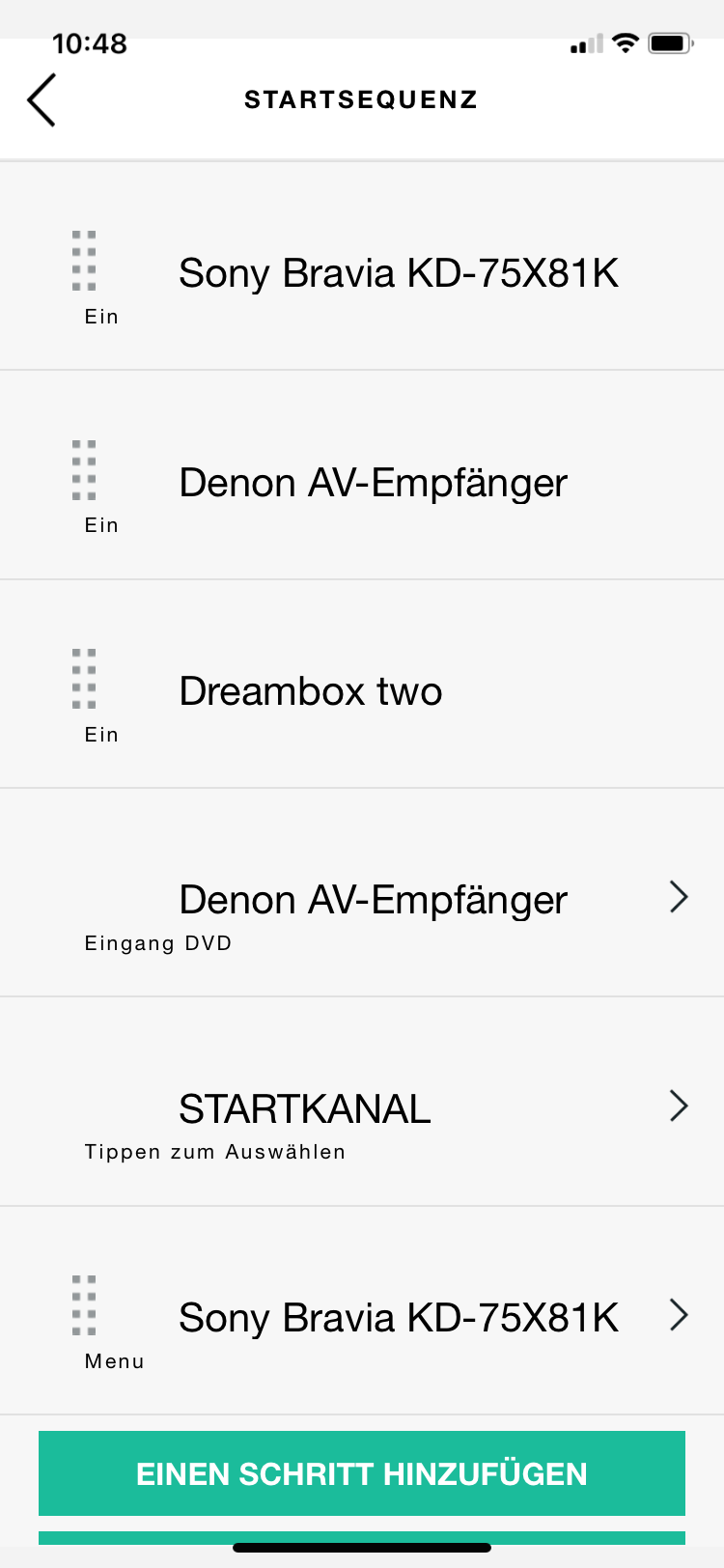

Ich füge mal ein Screenshot von meiner Netflixaktiion ein

Okay, über die Handy-App arbeite ich nie. Sie ist unhandlich und kann nicht alles.
Also mein Tipp ist "myharmony" verwenden.
Da ist dann das, was ich oben erwähnt hatte, selbsterklärend bzw einfach nachzuvollziehen - denke ich.

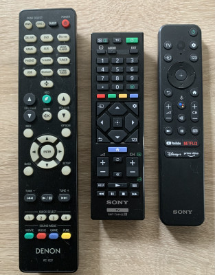

Ich mach mal ein Foto davon

Ja, sieht bei mir genauso aus, hab ich ja geschrieben.
Dennoch kann die Harmony Netflix direkt aufrufen, die anderen Apps leider nicht. Da muss man dann immer noch den Schritt über Home gehen.
