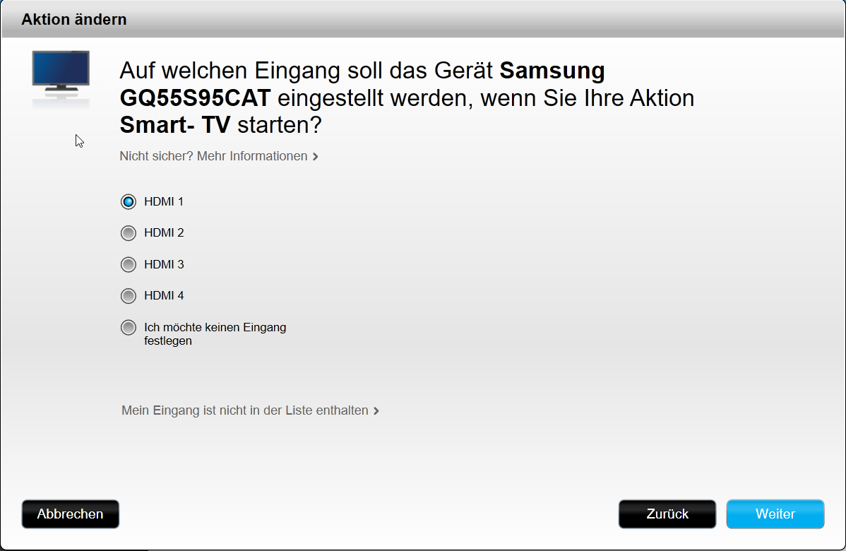

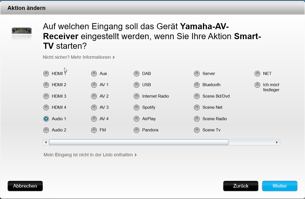

Also, der Fernseher ist (wie bereits erwähnt) über HDMI und Toslink verbunden.
Samsung TV: optischer Anschluß zu Yamaha: Audio 1
Samsung TV: HDMI 1 zu Yamaha: HDMI out
Harmony 1.png (50.74 KiB) 8105 mal betrachtet
Harmony 2.png (70.55 KiB) 8105 mal betrachtet
... wo kann denn jetzt der Fehler liegen?
Re: harmony Elite - Tonproblem
Verfasst: 3. August 2024 11:19
von eriwan1
Auf welchem Eingang ....
O Ich möchte keinen Eingang festlegen.
auswählen

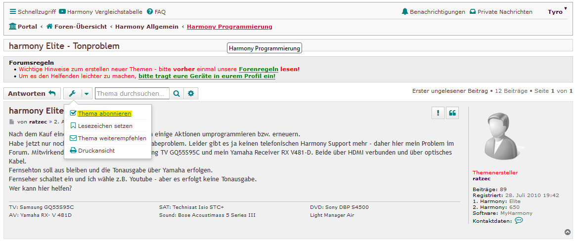

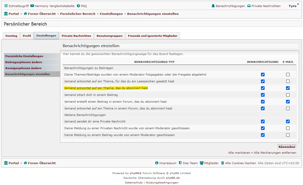

.... kurze Frage nebenbei: ist es möglich, sich per E-mail benachrichtigen zu lassen, wenn hier geantwortet wird?
Finde da keine Einstellung.

von Tyro
ratzec hat geschrieben: 5. August 2024 22:15 .... kurze Frage nebenbei: ist es möglich, sich per E-mail benachrichtigen zu lassen, wenn hier geantwortet wird?
Verfasst: 6. August 2024 17:24
von ratzec
....supi - danke Mail erhalten!!
Etwas umständlich gemacht, aber wenn man es weiß.
