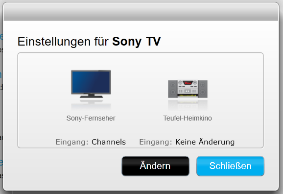

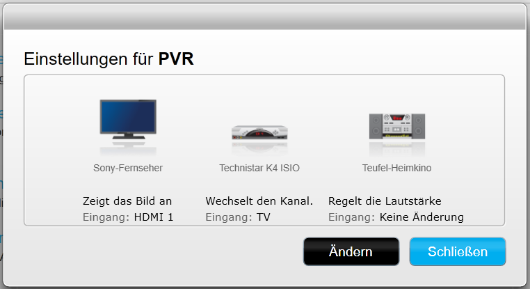

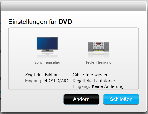

Mein Problem: Bei wählen von Aktionen werden die Eingänge des TV's nicht gewechselt, auch funktioniertdie Prozedur der Help-Taste nicht: auf die Frage ob der Eingang richtig sei wird bei Antwort Nein der Eingang nicht gewechselt.
Da ich aber die verschiedenen HDMI Eingänge auf dem 650er Scren habe kann ich den Eingang direkt mit der Taste wählen, das klappt.
Auch schaltet die Teulef Anlage nicht selbstständig auf TV/Arc beim Wechseln, obwohl die Screen Taste das auch tut. Das kann aber daran liegen, dass bei der Definition der Aktion für die Teufel Anlage TV/Arc nicht gewählt werden kann.
Was z.Zt. funktioniert: Aktion wählen, dann TV Eingang und Teufel TV/Arc jeweils manuell als Befehl nachsenden.
Konfiguration als Anhang!
Über eine oder mehrere Iddeen würde ich mich freuen!

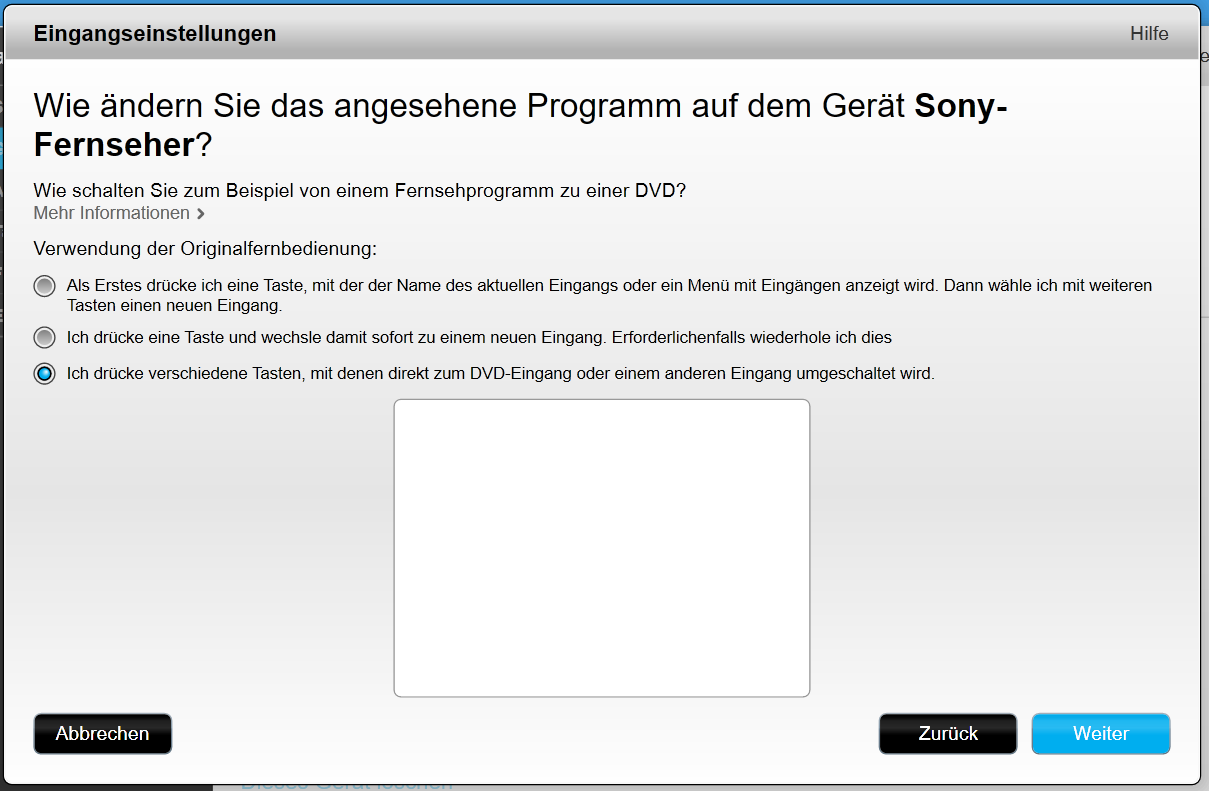

schmmije hat geschrieben: 10. September 2024 18:30 Da ich aber die verschiedenen HDMI Eingänge auf dem 650er Scren habe kann ich den Eingang direkt mit der Taste wählen, das klappt.
Dann kontrolliere, ob das auch in den Eingangseinstellungen des TV hinterlegt ist.
Bild Harmony FAQ (MyHarmony) | 1.01 Alle Details in myharmony.com
Stichwort: Geräte --> Geräteeinstellungen ändern --> Eingangseinstellungen
Dort die Auswahl "Ich drücke verschiedene Tasten, mit denen direkt zum DVD-Eingang oder einem anderen Eingang umgeschaltet wird" aktivieren.
Im Folge-Bild werden dann die Eingangs-Befehle den jeweiligen Eingängen zugeordnet.
Danach bei der betroffenen Aktion "Einstellungen ändern" durchgehen, damit die geänderte EIngangswahl des TV's hier greift.
Am Ende: Synchronisieren und testen.

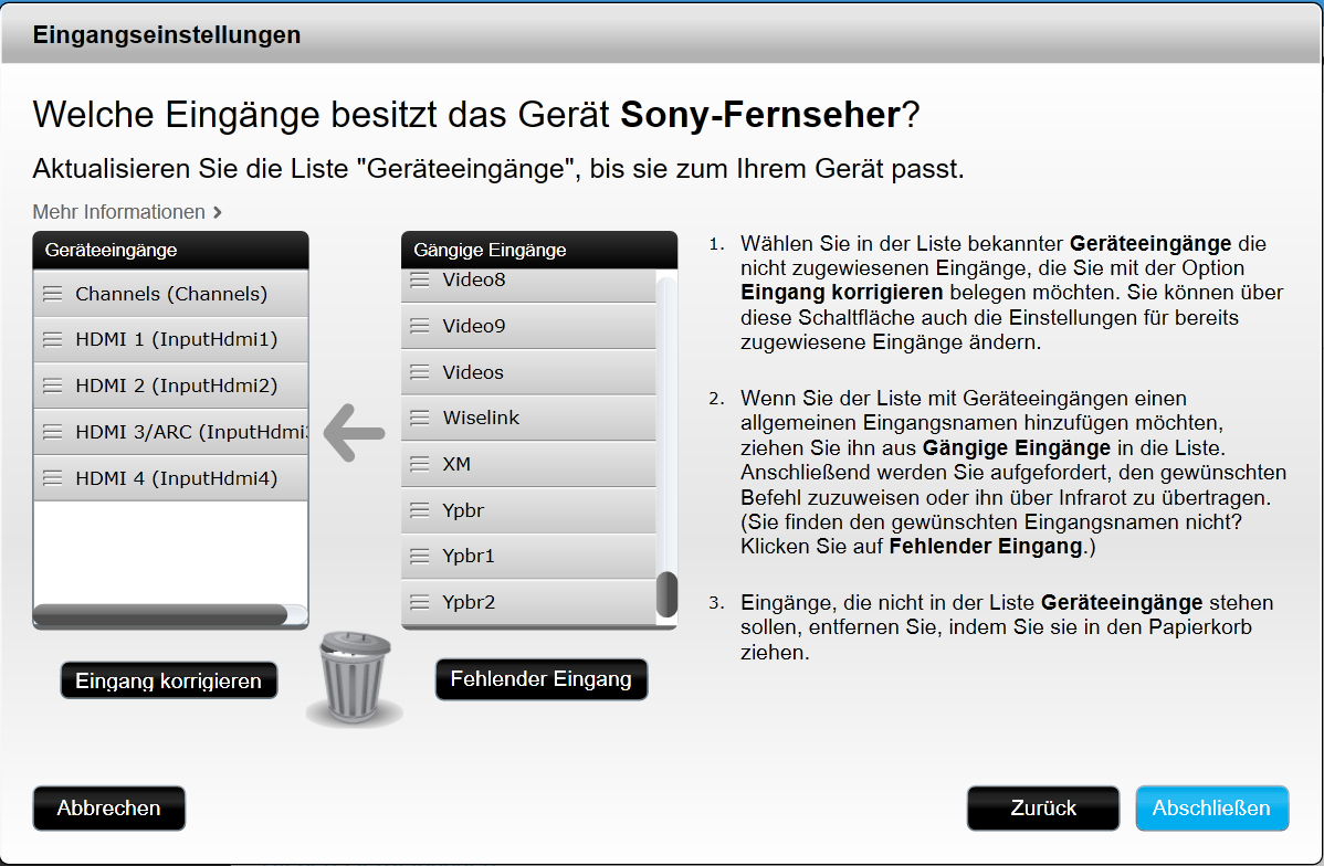

Wie vorgeschlagen erledigt (vergl. Bilder), klappt leider immer noch nicht, auch nicht mit Hilfe Funktion.

Du schreibst doch:
Also müssen in der Eingangswahl auch genau die Befehle hinterlegt werden, die vom Screen aus funktionieren.
Und nicht vergessen:
Nach jeder Änderung --> Synchronisieren

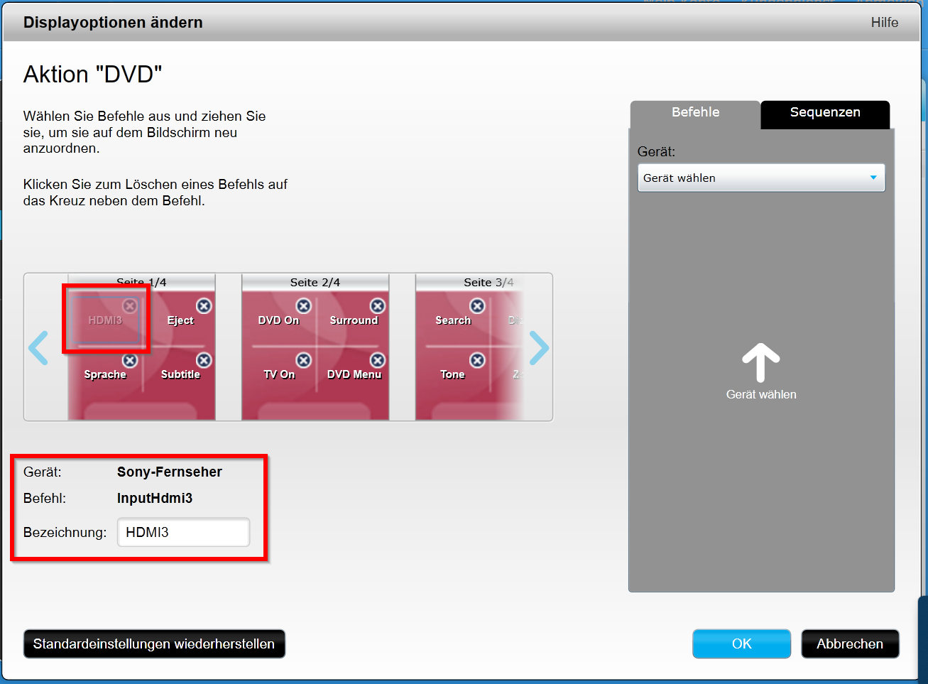

Genau so sollte es eigentlich sein:
Im Anhang die gewählten Befehle für die Eingangsschaltung in den jeweiligen Aktionen im Screen der FB.
Als Vergleich auch die Befehle die bei der Einstellung des TV den Eingängen zugeordnet sind.
Passt zusammen.
Natürlich wurde immer auch synchronisiert!
Könnte Verzögerung eine Rolle spielen? Ist mir aber nicht einsichtig, da auch bei Hilfe die Schaltung nicht anspricht.
Vielleicht mal die ganze FB neu aufbauen?
Michael

Hmm,
seltsam. :grübel:
Versuch mal das:
1. Leg die Aktion DVD nochmal komplett neu an, lass aber die "alte" Aktion erstmal bestehen. Geht das Umschalten jetzt?
2. Wenn er dann auch nicht umschaltet, häng den Befehl "InputHDMI3" mal nachträglich an den Start der Aktion.

Das geht leider nicht mehr, ich habe alles nochmal komplett neu aufgebaut, leider ohne Erfolg.
Den Befehl InputHdmi3 an die Startsequenz DVd zu hängen hatte ich auch schon mal versucht, nur gibt es dort diesen Befehl leider nicht! Die Auswahl dort ist reduziert, warum?
