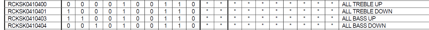

Ich nutze den Receiver auch zum ganz normalen Musikhören (Stereo) und möchte ohne ins Menü und dessen Verzweigungen zu gehen wie bei einem klassischen Verstärker Bässe und Höhen direkt regeln. Der Zufall will es, daß es dafür sogar IR-Codes in der Denon-Dokumentation gibt. Wie kriege ich die in die FB?
Editieren (wie?), Support (gibt's den noch?), ausspielen über LIRC + anlernen (kompliziert)?

leider hat Logitech es nicht geschafft die Möglichkeit z.B. Pronto-Codes zu importieren aus ihrer alten Weboberfläche in die Software zu übernehmen. Ich sehe da nur zwei Möglichkeiten:
1. Anderen Denon-Typ probieren denn Denon/Marantz benutzen die selben IR-Codes über Generationen. Vielleicht hast Du bei älteren/neueren oder größeren Denon die gewünschten Befehle. Mein Denon 4400 hat z.B. AllBassUp und AllBassDown was vom Namen her passen würde. Für Höhen gibt es sowas nicht weil es mit diesen parametrischen Equalizern sowas wie Bass/Höhhen auch nicht mehr wirklich gibt. Die QuickSelect-Funktionen, falls bei dir vorhanden, könnten vielleicht auch eine Hilfe sein. Bei AVRs wird meistens der Dynamic EQ benutzt um laustärke abhängig Bässe und Höhen anzupassen weil das menschliche Gehör leider nicht linear ist.

DidiStulle hat geschrieben: 16. September 2024 21:27 Editieren (wie?), Support (gibt's den noch?), ausspielen über LIRC + anlernen (kompliziert)?
Wenn Du Dich mit LIRC und so auskennst, kannst Du zum Beispiel Tools wie den IrScrutinizer benutzen um den Code zu erzeugen und dann in das passende Format zu exportieren wie LIRC. Ich persönlich benutze für so was IRTrans als Export vom IrScrutinizer und lerne von dort dann solche IR Codes an.
Ob Logitech solche Sachen mit Support noch unterstützt müsstest Du höchstens selbst ausprobieren. Kannst ja Rückmeldung geben, ob Logitech so was noch macht. Früher konnte man zumindest noch bei Logitech anrufen und dem Support sagen, dass einem IR Code fehlen und ob sie diese für das Gerät vom Support ergänzt werden könnten.
