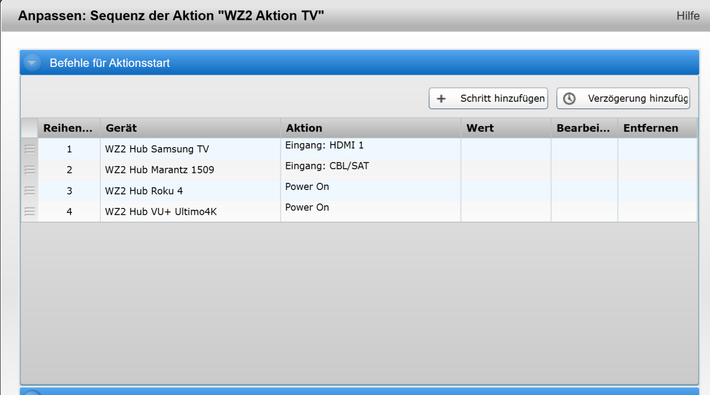

Ich habe eine Aktion mit VU+ Sat-Receiver, Denon AVR und Samsung TV. Bei allen ist CEC eingestellt und Power/Eingang soll über CEC gesteuert werden. Die VU+ wird gestartet und der startet alle weiteren Geräte und setzt den passenden Eingang. Ähnlich ist es mit Dune Mediaplayer, Denon und Samsung.

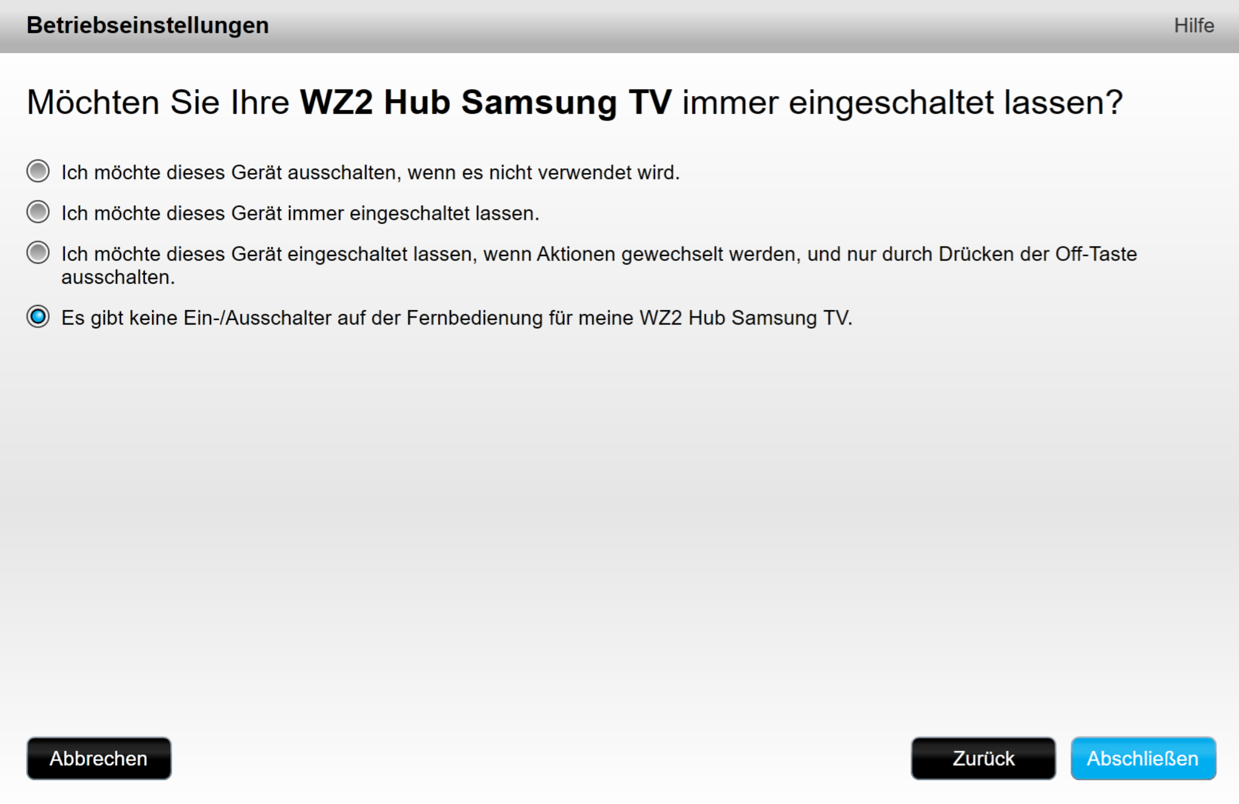

Bei den Geräten Samsung und Denon muss in den Geräteeinstellungen, Betriebseinstellungen eingestellt werden das dieses Gerät keinen Ein-/Ausschalter hat siehe Bild:
Meine Startsequenz sieht danach so aus:
Bei den Eingängen kann man die Harmony vermutlich auch so einstellen das sie keinen Eingang setzt. HDMI am Samsung ist der Eingang der CEC versteht.
Ich kann jetzt sowohl mit der Harmony als auch mit der Originalfernbedienung der VU+ das System steuern. Den Roku kannst Du ignorieren. Per Roku schicke ich Befehle an meine Heimautomation um z.B. Lichter zu schalten.

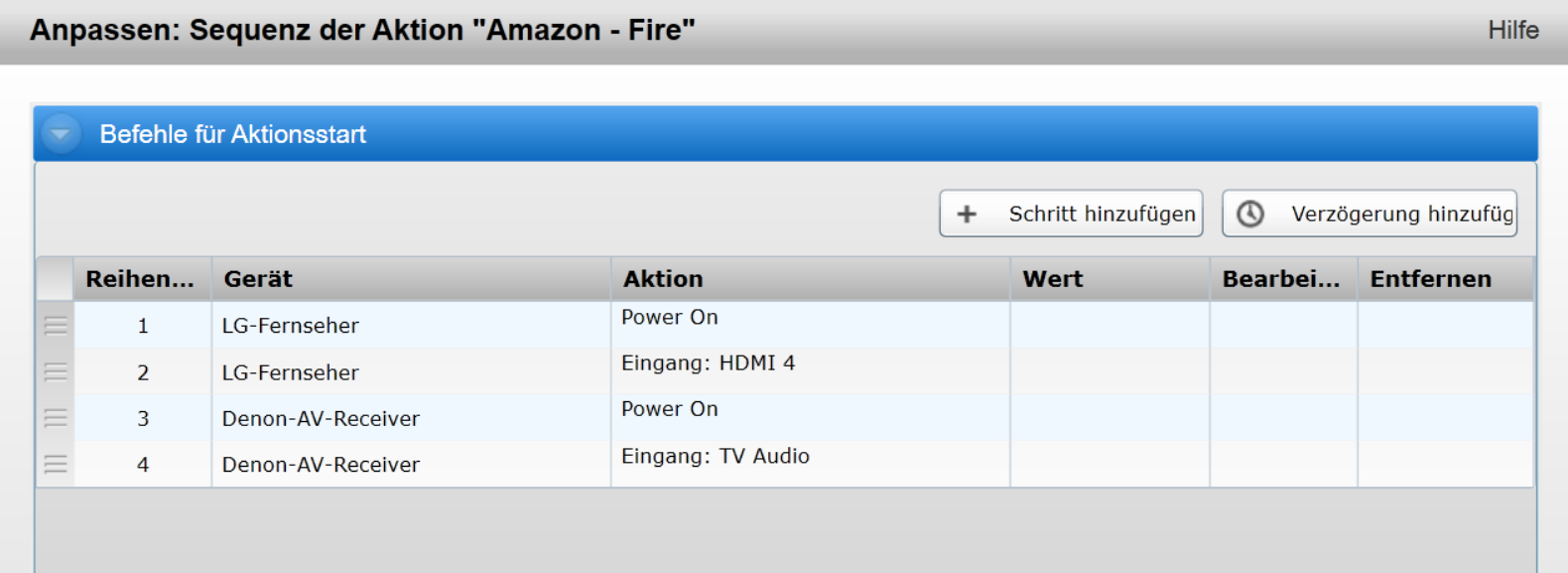

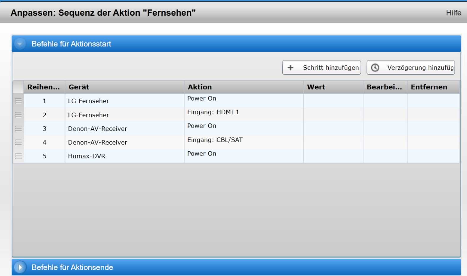

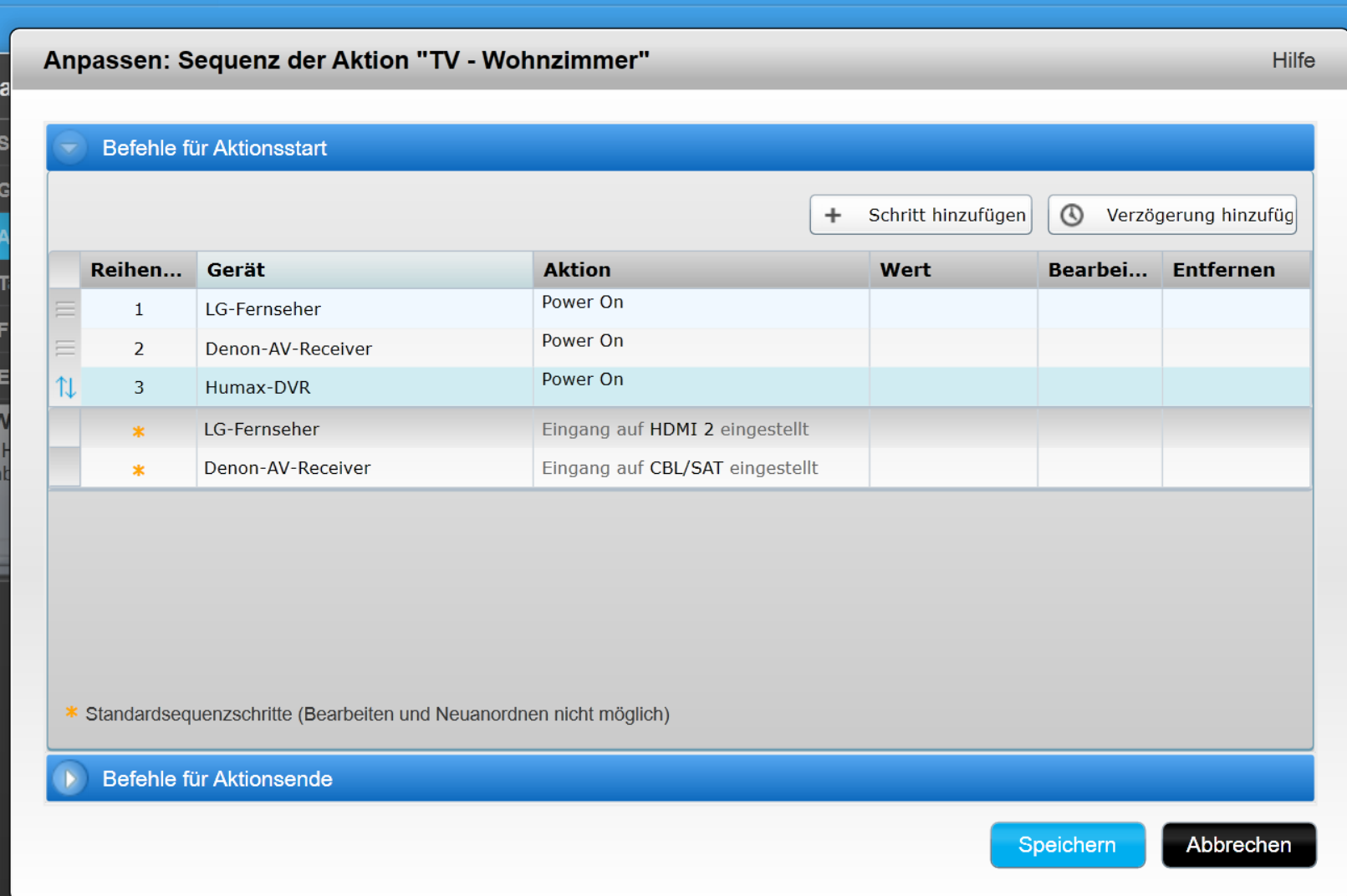

Ich danke dir für die Unterstützung, aber ich konnte trotzdem mein Problem nicht lösen. Erst mal habe ich meinen Harmony Hub mit der Fernbedienung verbunden. Leider hatte das nichts gebracht.
Dann habe ich auf ARC ganz verzichtet, den Denon AV Receiver mit TV über HDMI 1 verbunden und Sky Receiver als CAB/SAT. Toslink zusätzlich AV-Receiver mit TV verbunden.
Das Problem war und immer noch bleibt:
Mein AV-Receiver nach dem er zuerst korrekt auf CAB/SAT geschaltet hat, sich kurz danach auf TV Audio umschaltet. Auf dem AV-Receiver Display kommt in der Reihenfolge: CAB/SAT -TV Audio am Ende.
Ich muss immer mit der Taste Hilfe korrigieren, dann funktioniert das.
Ich habe auch die zweite Aktion Fire TV angelegt die auch nicht funktioniert. Der AV-Receiver statt auf HDMI 4 schaltet natürlich auf TV Audio.
