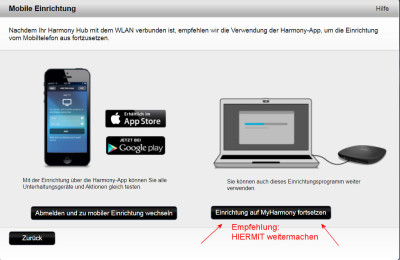

Re: Harmony Elite - Austausch durch kopieren der Einstellungen
Hi.
inde die "Neue" wie gewohnt in Dein Konto ein.
Nachdem WLAN konfiguriert worden ist, sollte dies kommen:
Im nächsten Schritt können Harmony's, die mit der PC-Software 7.7.0 oder in myharmony.com eingerichtet wurden, importiert werden.
Achtung:
Es werden nicht alle Einstellungen bzw. Befehle der Harmony übernommen.

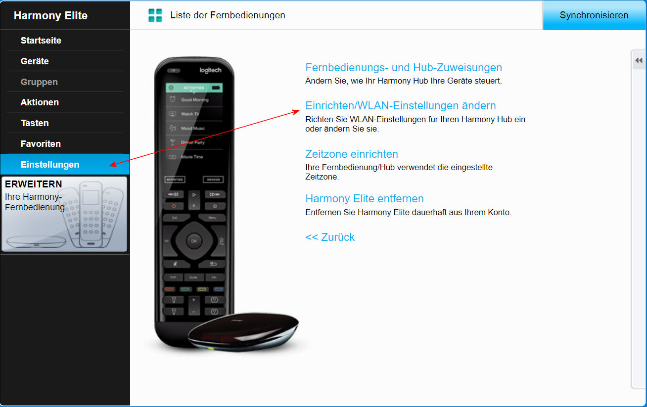

Hi.
Die Pairing-Taste ist lediglich dazu da, die Harmony mit dem Hub zu verbinden.
Die Verbindung WLAN zum Hub wird innerhalb Deines Accounts erstellt.
