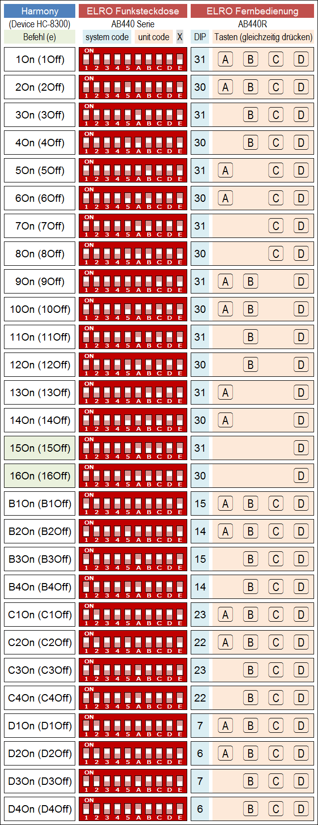

1. Harmony: One +
Re: harmony funkt mit conrad-ei und ELRO-set (incl. DIP-Code
habe im Anhang den Anhang vom Zitat hinzugefügt.dragoonflyinn hat geschrieben:Carpe Noctem
wenn du diese Liste benutzt,
kann man auch die original Fb benutzen.
ich habe mir den Einbauschalter AB440IS von ELRO zugelegt. Dieser hat nur 8 Pins; 5 Hauscode und dann 6-8 jeweils A/B/C.
Mein Problem ist ich darf nur den 6er anhaben, da so nur der mitgelieferte Handsender AB440M funktioniert. Ich kriege es aber absolut nicht hin, die Harmony mit dem HC300 zum Laufen zu bekommen. Ich check die Liste entweder nicht oder ich sehe den Fehler nicht.
So müsste doch z.B. 3ON nur der PIN A(6)oben sein, oder nicht?
Danke schon einmal für eure Hilfe!
Andy

versteh ich Dich richtig, Du musst A hoch machen, sonst kann Dein Wandschalter nichts steuern? Also die ersten 5 sind frei wählbar, aber 6/A muss hoch?
Wenn ja, haben wir ein Problem, denn es gibt kaum einen Code, wo nur ein Schalter von A-D hoch muss, und wenn, dass ist es 7/B.
Du müsstest also den Code, den Du brauchst selbst erzeugen, das wird noch einen Schritt komplexer. Mehr zum Thema im Schwester-Thread: www.harmony-remote-forum.de/viewtopic.php?f=25&t=3246

ganz genau. der Wandschalter funktioniert nur auf A. Der ist nämlich so vorprogrammiert. Es gibt bei dem nur die 5 Zahlen, was definitivv der Hauscode ist.
Hmmm. Dann werd ich morgen mal den Schwester-Thread lesen.
Danke schon Mal!
Andy

heißt das, dass ich diesen code an LT einfach schicken muss? das ist doch für die Steckdose A oder nicht? Wie der Hauscode ist, ist mir nämlich voll egal; solange es funktioniert.Beispiel (Hauscode=NNNNN Dose=A)
Alle "[H N/F]" und das erste "[S N/F]" wurden durch "000e 002a"=ON und die restlichen vier "[S N/F]" durch "002a 000e"=OFF ersetzt.
"[Power On/Off]" wurde durch "002a 000e" für den EIN-Befehl und durch "000e 002a" für den AUS-Befehl ersetzt:
NNNNN-AOn
0000 0073 0000 0019 000e 002a 000e 002a 000e 002a 000e 002a 000e 002a 000e 002a 000e 002a 000e 002a 000e 002a 000e 002a 000e 002a 000e 002a 000e 002a 002a 000e 000e 002a 002a 000e 000e 002a 002a 000e 000e 002a 002a 000e 000e 002a 002a 000e 000e 002a 002a 000e 000e 0199
NNNNN-AOff
0000 0073 0000 0019 000e 002a 000e 002a 000e 002a 000e 002a 000e 002a 000e 002a 000e 002a 000e 002a 000e 002a 000e 002a 000e 002a 000e 002a 000e 002a 002a 000e 000e 002a 002a 000e 000e 002a 002a 000e 000e 002a 002a 000e 000e 002a 002a 000e 000e 002a 000e 002a 000e 0199
Danke!

habs nun damit mal versucht, wie ein Post drüber beschrieben, jedoch geht das auch nicht.padrino hat geschrieben:Hi,
Du müsstest also den Code, den Du brauchst selbst erzeugen, das wird noch einen Schritt komplexer. Mehr zum Thema im Schwester-Thread: http://www.harmony-remote-forum.de/view ... =25&t=3246
Mari
Weißt du zufällig, ob bei "mir" die 9 dauerhaft ON oder OFF ist? Irgendwo hier im Forum war die Rede von einem 15/16er Code.. gibt es den noch irgendwo?

muss zugeben, mich mit dem Thema schon Jahre nicht mehr beschäftigt zu haben. Musste mich auch erst mal wieder selbst verstehen.
Aber ja, sieht richtig aus. Damit solltest Du für Dose A einen ON/OFF haben.
Ich vermute mal PIN 9 wird bei Dir OFF sein. Wissen tu ich es nicht.
Du hast also den Code an Logitech geschickt und die haben ihn Dir eingebaut?
Wie haste ihn dann getestet, in einer Activity oder im Device? Im Device kann es sein, dass er nicht lange genug gesendet wird um von der Dose verstanden zu werden (also Du drückst. aber die Harmony sendet nicht weiter). Du kannst mal versuchen die Befehle auf eine feste Taste (also nicht ins Display) zu legen, z.B. Vol+/-. Dann sendet die Harmony auch so lange, wie Du drückst.
Nachtrag: mit dem Hauscode "alles an" könntest Du mal mit 13on/off testen, ob evtl. bei Dir PIN9 immer ON ist (da ist laut Foto A und D on). Aber ich denke eher, dass er deaktiviert ist, wie gesagt.

ich hab mich mit google und diesem forum durchgelesen, was Pronto Code angeht, und mit einem link kann man auf der logitech seite codes eintippen und er zeigt sie dann (glaube ich) als IR-Code an.
Als ich den Pronto-Code eingefügt habe, stand da, dass dieser Code bereits eingefügt ist bei Intertechno irgendwas.. ich weiß nicht mehr was es war.
Hm. Aber wenn der PIN 9 Off ist, dann funktioniert es glaube ich nicht.. weil die ganzen Codes doch für PIN 9 ON gedacht sind oder nicht?

es funktioniert =) Hauscode alle an, 6 an, Rest off ist die 31 ON/OFF von Elro Light Controller (AB-440S) v2..
und mit deinem Tipp, es auf eine este Taste zu machen, hat es nun endlich funktioniert. Nun klappt es aber auch komischerweise, wenn ich es direkt am Screen mache.. umso besser =)
auf jeden Fall vielen vielen Dank!

wenn ich die steckdosen mit der originalen fernbedienung ansteuerer funktionieren diese (kein defekt).
ich habe auch schon versucht die fernbedienung anzulernen, aber da war ichauf verlorenem posten, das hat auch nicht geklappt.
was soll ich machen? die dosen nochmal komplett aus der datenbank rausnehmen und nochmal neu installieren? ich bin echt schon verzweifelt.
