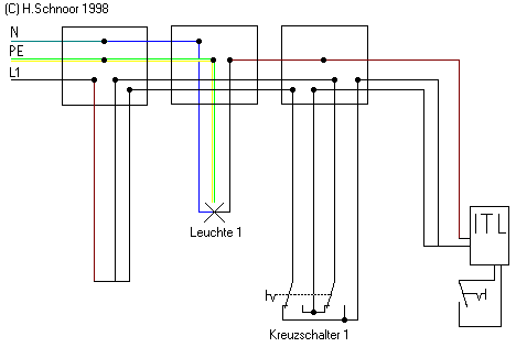

Sorry, das Elektroprktikum der FOS liegt doch etwas zurück.
Meine Schalung zu Hause ist wie auf dem Bild unten,
nur dass zwei Lampen parallel geschalten sind.
Wie wäre dies mit jetzigen Mitteln zu bewerkstelligen?

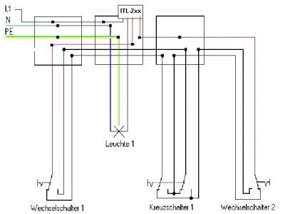

Hi, dann müsste es m.E. so aussehen:
Axel

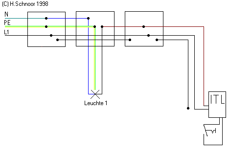

Wenn man beachtet, dass ich ja eigentlich zum "normalen" Betätigen nur den
Wechselschalter an der Tür benötige,
wäre doch folgendes möglich:
:arrow: Den Wechselschalter den ich nicht benötige überbrücken.
:arrow: Damit den Kreuzschalter, den ich auch nicht benutze, ebenso überbrücken.
:arrow: Und an dem Wechselschalter an der Tür einen normalen Schalter verbauen mit einem ITS-210 darunter.
Somit müßte ich doch das Licht "normal" an der Tür schalten können und per Funk?
Also so ungefähr:

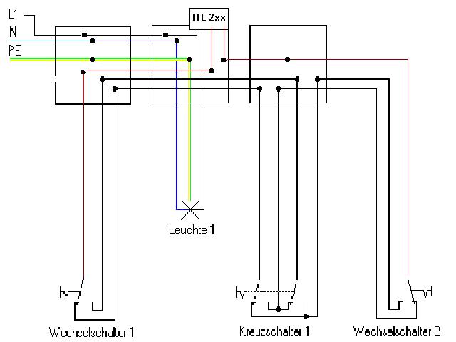

Klar.
Kannst natürlich auch direkt in den Verteilerdosen durchschleifen
Ich bin mir aber nicht sicher, ob Du mit einem Intertechno Dimmer ITL210 in Verbindung mit der Harmony wirklich glücklich wirst.
Den Dimmer kannst Du über die Harmony in einem Aktionsstart niemals auf einen definierten Wert (Helligkeit) setzen. Der ITL210 durchläuft immer nur Phasen vom letzten Zustand und Richtung Werte von Aus bis Voll oder umgekehrt
definerte Zustände lassen sich eigentlich nur mit FS20 Systemen erreichen, aber da braucht man dann den LMpro

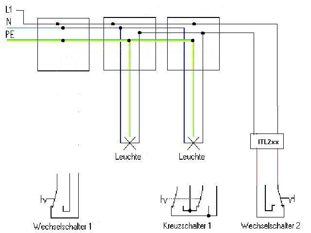

Danke an alle!
Ich muss mir noch überlegen wie ich es genau mache:
Entweder ich kann alle Schalter benutzen und muss Kabel ziehen
Oder ich verzichte auf zwei Schalter, lasse die Kabel zwischen den Dosen und überbrücke einfach:
Aber als erstes muss natürlich erst mal meine Bestellung ankommen! :lol:

Ich habe mich für die Version mit dem Verkabeln entschieden und es funktioniert perfekt! :lol: :lol: :lol: :lol: :lol:
(Zumindest manuell, da der Lightmanager noch nicht da ist!)
