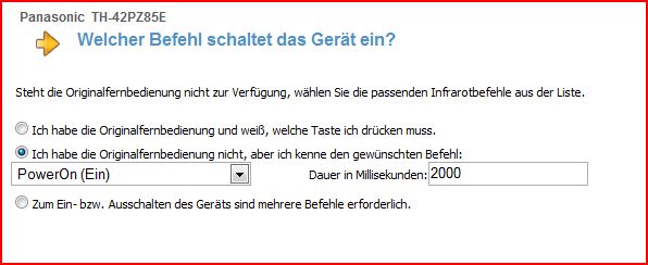

so langsam frage ich mich, wie kann es so schwierig sein ein Gerät einzuschalten?
Mit den von Logitech zu Verfügung gestellten Codes für den TH-46 blinkt es mal kurz am Fernseher und das war es dann. Der Einschaltbefehl ist zu kurz.
Es ist leider auch nicht möglich den Befehl mit der Originalfernbedienung zu lernen. Die erforderliche Dauer wird nicht akzeptiert.
Hat jemand eine Lösung?

von der Hotline die Duration freischalten lassen, sofern das Feld nicht schon in der Konfiguration erscheint, und den Wert auf 1000ms setzen

Oder verwende den TH-42PX80.Der hat die Duration bereits und funzt dann auch mit der AV-Direktwahl (Methode2).
Bis auf Component, wie bei allen anderen Panas wohl auch.

bei mir ist die Duration verloren gegangen heut morgen war sie noch da :cry: :mrgreen: wo kann sie hin sein :?: :?: für einen Tipp wäre ich dankbar!
Sollte ich vielleicht das Gerät löschen und wieder neu anlegen?
MfG sensor

habe ich gemacht, jetzt funktioniert es wieder

Bei Gerät Fernseher, Fehler Behebung.
TV wird nicht ordnungsgemäß ein- oder ausgeschaltet.
Nein, das Problem lässt sich nicht mit der Taste Help lösen.
Ich möchte dieses Gerät ausschalten, wenn es nicht verwendet wird.
Jeweils eine Taste auf der Fernbedienung zum Ein- und Ausschalten
Siehe bild. Einstellen auf 2000.

Der Vollständigkeit halber:
Die Duration ist bei dem Modell nur sichtbar, wenn "getrennte Befehle zum ein- und ausschalten" ausgewählt wurden.
Bei der Auswahl "Ein Befehl zum ein- und ausschalten" ist sie nicht vorhanden.
