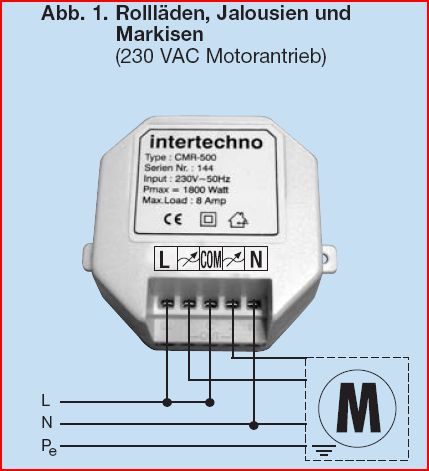

ich habe 10 CRM500 bei mir ohne probleme verbaut.
Anschluß
Quelle https://ssl.kundenserver.de/s69960994.e ... shopscript
Hauscode einstellen zB D Aktor 3
1velsatis hat geschrieben:beleuchtungssteuerung- YCT-100
weitere tasten- ausfahren=D3 on geht
einfahren= D1 on geht nicht
stop = D2 on geht nicht
Wenn also D3on ausfahren ist, ist D3off einfahren.
1velsatis hat geschrieben:so, habe eben so neu eingerichtet. hauscode e- leider tut sie jetzt nicht mehr! auch CRM500 auf e eingestellt.
Lightmanager auf Hauscode E umstellen.
Beim Befehl Ausfahren bzw. Einfahren kann durch nochmaliges drücken der jeweiligen Taste der Vorgang unterbrochen werden.(Stop)
Gruß Vin
