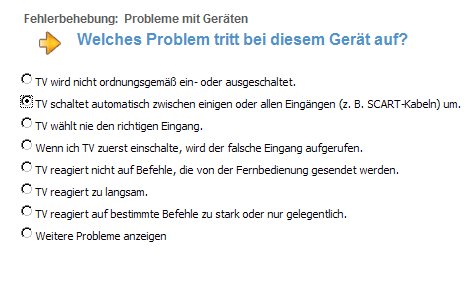

Die SCART-Option steuert das Einschalt-Verhalten des TV's. Ist sie gesetzt (Antwort: Ja) startet der TV immer als erstes Gerät, gleichgültig was in der Einschalt-Reihenfolge der Aktion festgelegt wurde.
Die SCART-Option (zu finden bei TV's) sollte daher immer auf "Nein" stehen, auch wenn tatsächlich SCART-Kabel verwendet werden.
Um die SCART-Option zu kontrollieren bzw. nachträglich zu verändern, gehen wir bei dem Gerät auf die Fehlerbehebung.
Hier wählen wir den folgenden Punkt aus:
Im nächsten Bild können wir nun die SCART-Option ausschalten (Antwort: Nein):
