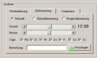

mittlerweile ist mein LightManger Pro angekommen und bereits programmiert :D
Die Version 2.2 unterstützt die "Astro-Uhr" nur verstehe ich die Programmierung dieser Funktion nicht richtig :oops:
Wenn z.B. meine Dachbeleuchtung gegen 20 Uhr angekommen soll und gegen 22 Uhr wieder aus. Dann verschiebt sich mit der Astro-Uhr die "Startzeit" irgendwann gegen 17 Uhr. Wie programmiere ich jetzt, dass die Beleuchtung wieder gegen 22 Uhr aus geht und nicht 2 Stunden später nachdem sie angegangen ist (17 Uhr an / 19 Uhr aus).
Danke für die Tipps :)
Grüsse
Carsten

Problem gelöst :D
Manchmal sieht man den Wald vor lauter Bäumen nicht...................... :wink: :wink:
Grüsse
Carsten
Beiträge: 3863
Re: 1100 + LightManger Pro
erzähl' uns doch bitte auch wie's geht, der Nächste mit dem selben Problem ist dir sicher dankbar.

Die Ausschaltzeit nicht über die Astro laufen lassen,
sondern manuell programmieren, in der pro Software.

Genau das ist die Lösung, die Astro Uhrzeit nur fürs einschalten oder füs auschalten verwenden.
z.B:
Ich lasse aktuell die Giebelbeleuchtung zur Abenddämmerung einschalten. Ausgeschaltet wird sie um 22:00 Uhr
Oder anders rum :wink:
die Giebelbeleuchtung geht morgens um 6:00 Uhr an. Ausgeschaltet wird sie zur Morgendämmerung.
Also alles halb so wild, wenn man die "Logig" vom LB verstanden hat.
Naja und manchmal sieht man den Wald vor lauter Bäumen nicht :lol: :lol: :lol:
