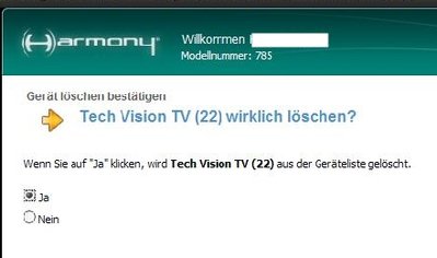

technika0
Themenersteller - Beiträge: 216
- Registriert: 4. Oktober 2006 23:31
Wohnort: Köln1. Harmony: 9502. Harmony: HubSoftware: MyHarmony
Re: Eingangswahl
Damit funktioniert es leider auch nicht.
Hier mal die bisherige Einststellung:
http://www.bilderhosting.info/images/image168776.jpeg
Meines Erachtens müssten doch die übertragenden Befehle erkannt worden sein.
