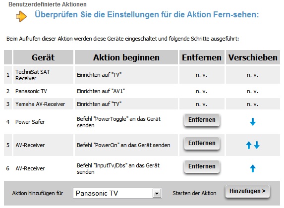

So sieht meine Aktion zur Zeit aus: siehe Anhang.
Wie gesagt; ohne die drei manuell hinzugefügten Aktionen funktioniert es nicht, da der Powersafer nicht vor dem AV-Receiver eingeschaltet wird.
Werde mal mit der o.g. Ändernung testen und melde mich dann!
Aktion "Fernsehen"
Aktion "Fernsehen"

@Bäri: Ich hatte das Gerät "Powersafer" als "Ich möchte dieses Gerät immer eingeschaltet lassen." konfiguiert.
und wie soll die H das Gerät einschalten wenn sie nicht weiß das es ausgeschaltet ist? So konnte deine ganze Konfig doch nicht funktionieren

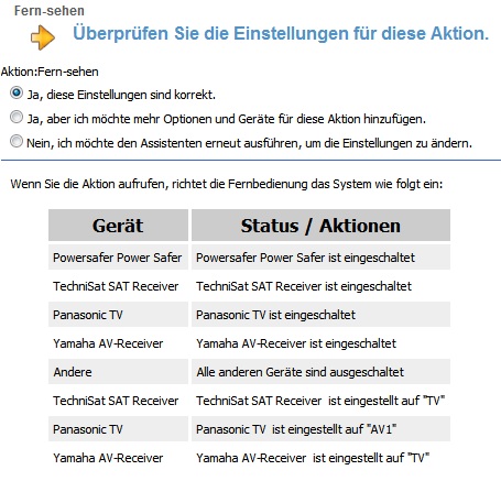

da sieht man mal wieder wie wichtig es ist das TheWolf sich gerne Sreenschots der Aktionen zeigen läßt
Mach mal einen von Fernsehen--Einstellungen--Überprüfen der Einstellungen
oder schreibe die dirt aufgeführten Vorgänge ab und poste sie hier
NMBroker
Beiträge: 7
Registriert: 21. Dezember 2009 20:23
1. Harmony: 885
1. Harmony: 885
Re: 885: IR Standby Schalter einbauen
Beitrag von NMBroker »
Bitte schön:
Harmony 885 steuert TV Panasonic TH-42PV60 (EU), DVD-Player Samsung DVD-1080P8, Sat-Receiver Technisat Digicorder S2, AV-Receiver Yamaha RX-V795aRDS, Spielekonsole Nintendo Wii, HD Player WD HD TV
der AV1-Befehl ist der einzige Befehl für den TV

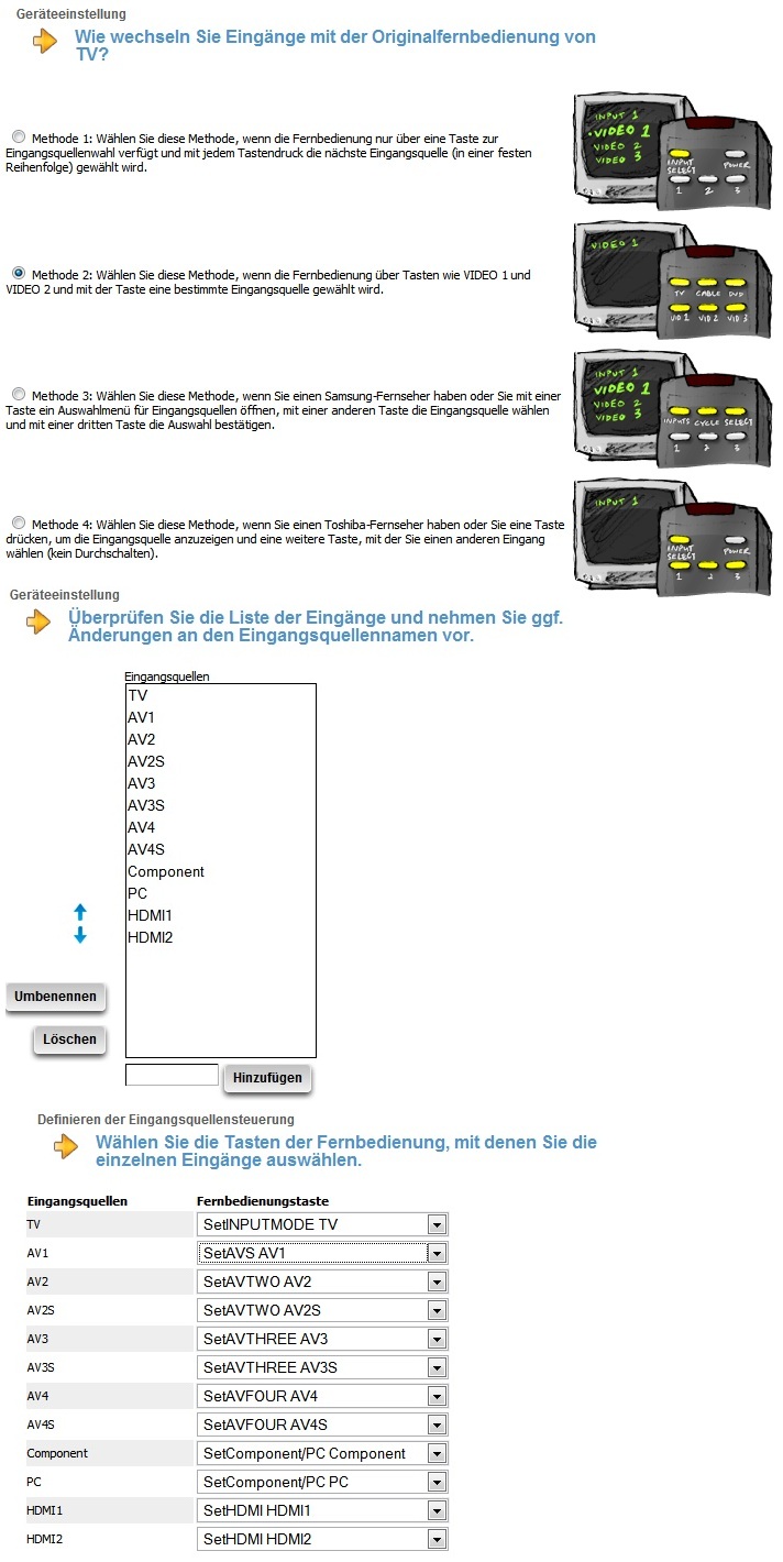

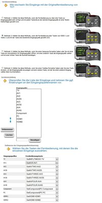

Danke für den Hinweis. Das TV-Gerät ist als "Methode 2" konfiguriert: "Wählen Sie diese Methode, wenn die Fernbedienung über Tasten wie VIDEO 1 und VIDEO 2 und mit der Taste eine bestimmte Eingangsquelle gewählt wird.". Also nicht wie vermutet auf Methode 1.
So richtig passte keine Methode, da mein Fernseher eigentlich aus einer Kombination verschiedener Methoden besteht: eine Taste zur Umschaltung zwischen normalen Tunerbetrieb und allen anderen Eingangsquellen, und dann zur Wahl der eigentlichen Eingangsquelle (11 stehen zur Auswahl) vier verschiedene Farbtasten, die dann in verschiedenen Kombinationen - je nach Quelle - gedrückt werden müssen.
Mit der oben gewählten Einstellung "Methode 2" kann die H jedoch alle Kanäle schalten.
Meine Konfig. habe ich angehangen.
