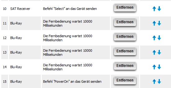

leider bekomme ich es nicht hin
Die 885 macht einfach weiter und überspringt die Warte-Schritte. Es ist so, als ob nach Schritt 10 sofort Schritt 15 kommt :cry:

maikhader hat geschrieben:Die 885 macht einfach weiter und überspringt die Warte-Schritte. Es ist so, als ob nach Schritt 10 sofort Schritt 15 kommt :cry:
Hallo Maik
Für mich sieht das so aus, das die Wartebefehle nicht ankommen können, da der Blue-Ray ja noch gar nicht eingeschaltet ist. Versuch mal den Power-ON Befehl vor die Wartebefehle zu schieben.
Gruß Johannes
P.S. Vieleicht eine andere Variante. Es gab hier im Forum mal die Idee ein "Dummy-Gerät" mit der entsprechenden Verzögerung mit in die Aktion aufzunehmen. Da kenn ich mich allerdings nicht aus.

KitaJo hat geschrieben:Für mich sieht das so aus, das die Wartebefehle nicht ankommen können, da der Blue-Ray ja noch gar nicht eingeschaltet ist.
Wird der nicht durch die Aktion eingeschaltet? Dann nutzt die Wartezeit nichts, wenn er erst später eingeschaltet werden soll. Dazu muss ihm dann der Einschaltbefehl im Setup weggenommen werden oder ein 2. Gerät ohne Einschaltbefehl eingerichtet werden.
