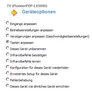

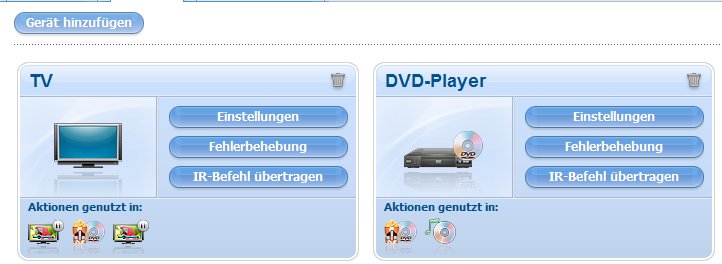

Als erstes wechseln wir in die Geräte-Ansicht.
Hier klicken wir bei dem gewünschten Gerät auf Einstellungen und kommen zu dieser Liste ...
... in der wir Tasten anpassen auswählen.

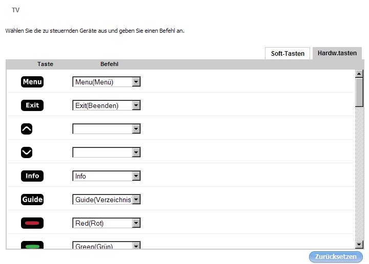

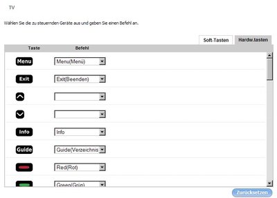

Im nächsten Bild wird uns nun die aktuelle Belegung der Hardware-Tasten gezeigt.
Wie zu sehen ist, sind einige dieser Tasten nicht belegt, weil z.B. die zusätzlichen Up- und Down-Tasten (hier: bei der 900) am TV standardmäßig keine Funktion ausüben.

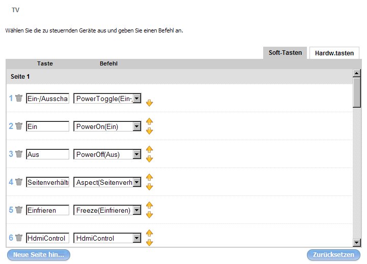

Um diese oder irgend eine andere Taste zu belegen, wählen wir neben der gewünschten Taste aus der Liste unter Befehl einfach den gewünschten Befehl aus.

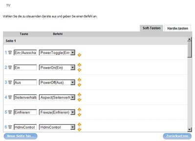

Mit einem Klick auf den Reiter Soft-Tasten wechseln wir zur Belegung der Display-Tasten.
Hier können wir nun sogar selber "beschreiben", wie der Befehl später im Display dargestellt werden soll.
Dazu wird in der Spalte Taste der gewünschte Text eingegeben, der später im Display erscheinen soll und dazu dann in der Spalte Befehl der gewünschte Befehl ausgesucht.
:arrow: Die einzelnen Tasten im Display können mit den gelben Pfeilen nun noch in die gewünschte Position geschoben werden.
:arrow: Ein Klick auf den Mülleimer links löscht die Belegung an dieser Stelle im Display komplett.

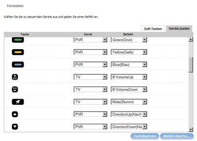

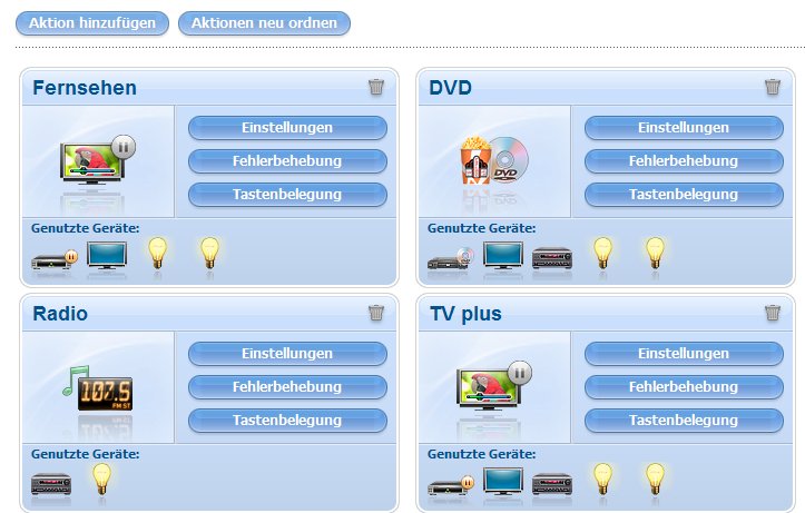

Bereich: Aktionen
Für jede Aktion gibt es bereits im Übersichts-Bild eine eigene Schaltfläche Tastenbelegung

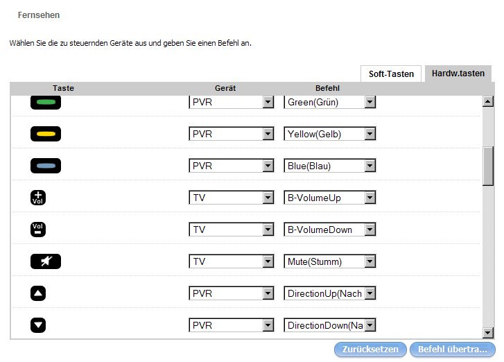

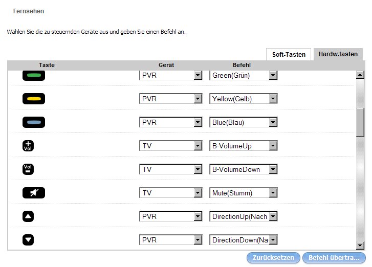

Klicken wir auf diese Schalt-Fläche erscheint wieder das Bild der Hardware-Tasten
Wie sofort zu sehen ist, haben wir hier nun alle Geräte dieser Aktion im Zugriff. So gehen z.B. die Farb-Tasten auf den PVR, während die Lautstärke-Tasten den TV bedienen.

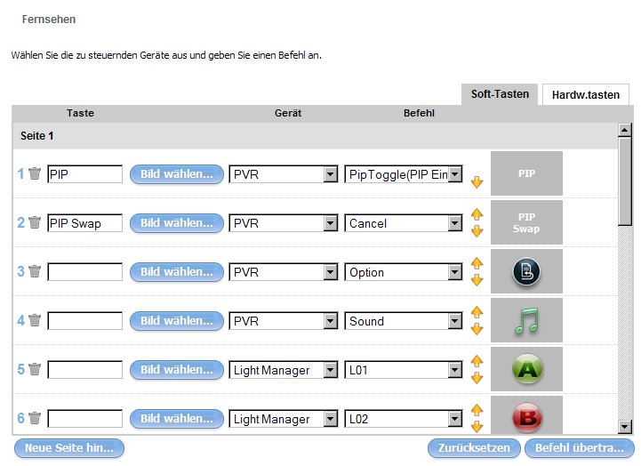

Wir suchen uns nun die gewünschte Taste, die wir (anders) belegen wollen, wählen dann in der Spalte Gerät das gewünschte Gerät aus und danach in der Spalte Befehl den gewünschten Befehl.

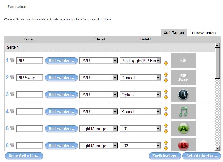

Mit einem Klick auf den Reiter Soft-Tasten wechseln wir auch hier zur Belegung der Display-Tasten.
Auch hier können wir nun sogar selber "beschreiben", wie der Befehl später im Display dargestellt werden soll.
Dazu wird wieder in der Spalte Taste der gewünschte Text eingegeben, der später im Display erscheinen soll.
Nun noch in der Spalte Gerät das gewünschte Gerät auswählen und danach in der Spalte Befehl den gewünschten Befehl.

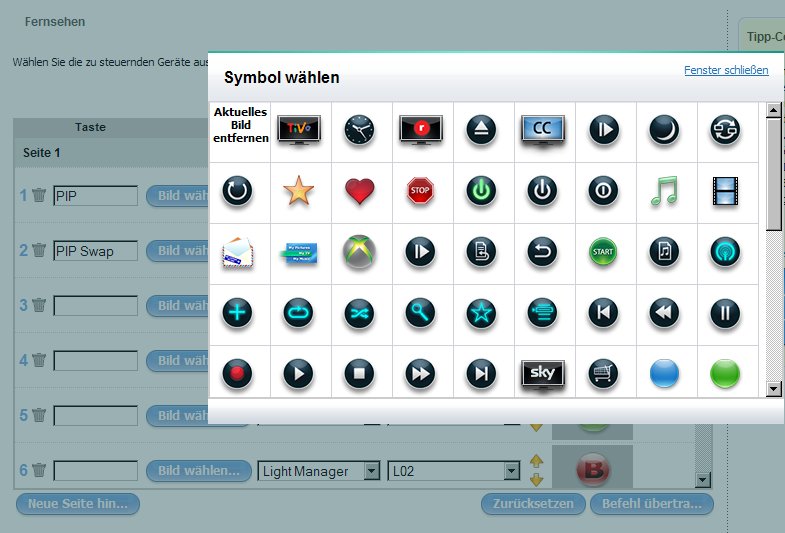

Zusätzlich gibt es bei einigen Harmony-Modellen die Möglichkeit, anstelle eines "normalen" Textes auch ein vorgefertigtes Symbol einzusetzen.
Dazu klicken wir auf die Schaltfläche Bild wählen und wir bekommen eine Liste der verfügbaren Symbole angezeigt.
Einfach auf das gewünschte Symbol klicken und es wird rechts in der Vorschau angezeigt.
Wer will, kann natürlich Text und Symbol auch mischen, aber das ist Geschmackssache. :wink:
:arrow: Die einzelnen Tasten im Display können auch hier mit den gelben Pfeilen nun noch in die gewünschte Position geschoben werden.
:idea: Bei der Tasten-Belegung auf Aktions-Ebene haben wir natürlich nur immer die Geräte im Zugriff, die in der Aktion enthalten sind. Befehle von anderen Geräte sind hier nicht erreichbar.

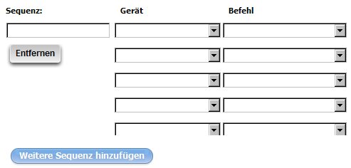

Sequenzen:
Was noch fehlt, sind die Sequenzen.
Sequenzen sind leider nicht mehr auf jeder Harmony verfügbar, also wundert euch nicht, wenn ihr unter Tasten-Belegung diese Schalt-Fläche nicht findet.
Mit einem Klick auf diese Schalt-Fläche gelangt man in das leere Fenster einer Sequenz.

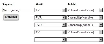

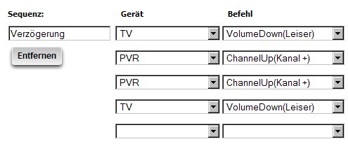

Ganz links geben wir der Sequenz einen Namen, unter der wir sie später auch wiederfinden und eindeutig identifizieren können. Der Name "Sequenz" wäre denkbar ungünstig.
In der MItte wählen wir das Gerät aus, von dem wir einen Befehl senden wollen. Klar, dass hier nur die Geräte auftauchen, die in der Aktion enthalten sind.
Ganz rechts wählen wir nun noch den gewünschten Befehl aus und am Ende sieht eine Sequenz dann so aus:
Wir sehen hier auch, das Sequenzen auf maximal 5 Befehle begrenzt sind.

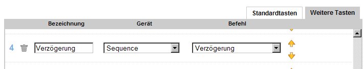

Um unsere Sequenz aus dem Display heraus auch ausführen zu können, muss sie natürlich in der Tasten-Belegung unter Weitere Tasten eingebunden sein:
Hier kann die Bezeichnung gleichlautend mit dem Sequenz-Namen sein, muss sie aber nicht. Das was wir unter Bezeichnung eingeben, wird später im Display erscheinen.
