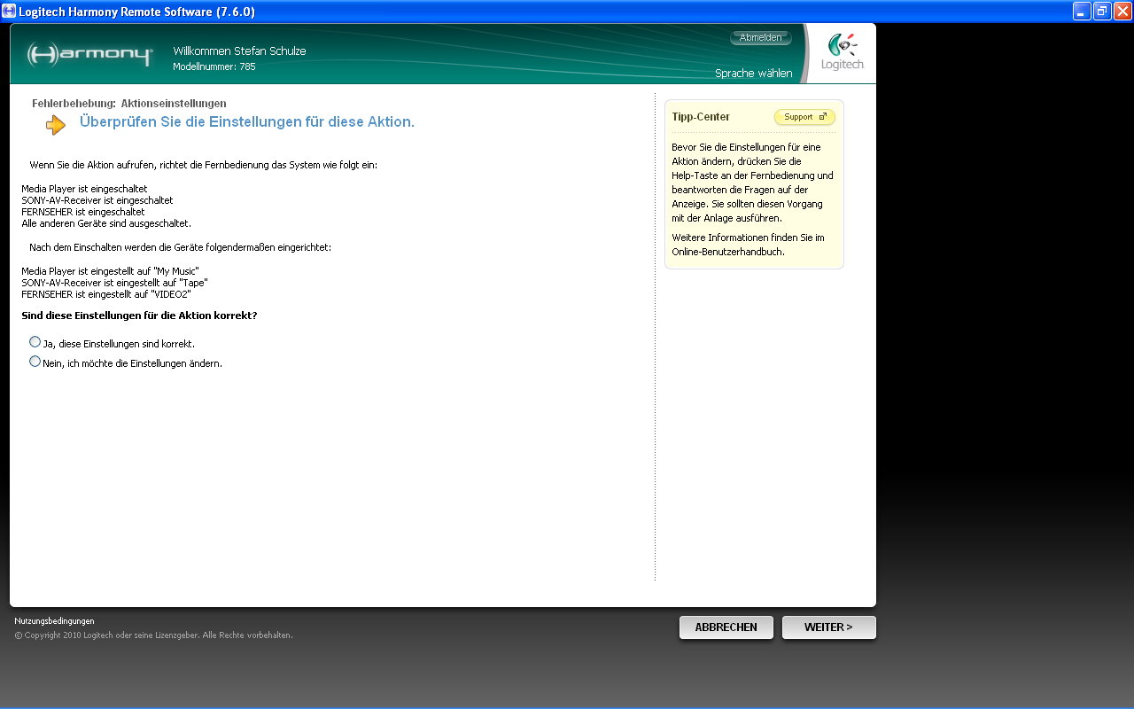

Welche Methode der Eingangs-Wahl hast Du eingestellt und wa sist dort an Eingängen hinterlegt?
Hast Du nachträgliche Befehle in der Aktion drin und wenn "ja", welche?
Mach mal 'nen Screen-Shot der ersten Seite der Fehlerbehebung der Aktionen und häng die hier rein.

So das erste Bild DIGITALE MEDIEN

Beiträge: 18273
Re: Harmony 785 schaltet mehrfach TV AV´s um
Sieht gut aus. :ja:
Jetzt wäre die Eingangs-Wahl des TV interessant.
- welche Methode?
- welche Eingänge benutzt Du?
- gleiche Eingänge wie beim TV vorhanden?
