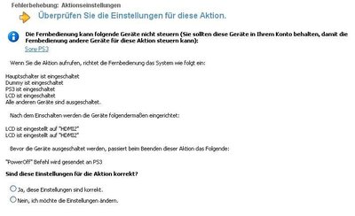

Schau Dir mal die Aktion "BluRay an (Fehlerbehebung, erstes Bild, am Besten als Screen-Shot hier reinstellen).
Ich vermute, da steckt ein nachträglicher Power-Befehl für den TV drin und der muss natürlich raus.

hier das Bild.
Da ist aber kein zusätzlicher Befehl drin oder seh ich den nur nicht.. :?:

Beiträge: 18181
Re: [H1100] 2, 3 Probleme beim Ein- und Ausschalten...
KingMoe hat geschrieben: Da ist aber kein zusätzlicher Befehl drin oder seh ich den nur nicht.. :?:
Stimmt, ist keiner drin.
Aber ... was machen "Hauptschalter" und "Dummy"?
Worüber wird der TV normalerweise eingeschaltet? Über die Betriebs-Einstellungen oder geht er z.B. über den "Hauptschalter" direkt an und nicht in den StandBy?

TheWolf hat geschrieben:
hm na ja der TV bekommt über den Hauptschalter seinen Strom und der Dummy ist halt für die Verzögerung drin..
Müsste ich dann da irgendwo den Hebel ansetzten oder warum fragst du..??

Beiträge: 18181
KingMoe hat geschrieben: hm na ja der TV bekommt über den Hauptschalter seinen Strom und der Dummy ist halt für die Verzögerung drin..
... weil mich interessiert, ob sich der TV direkt einschaltet oder in den StandBy geht wenn der "Hauptschalter" einschaltet.
Im "Zweifelsfall" solltest Du "Hauptschalter" und "Dummy" mal aus der Aktion rausnehmen und testen, wie der TV sich dann verhält.
Also wenn ich den Hauptschlater an mache geht erst alles, sprich TV und Receiver in den Standby..
