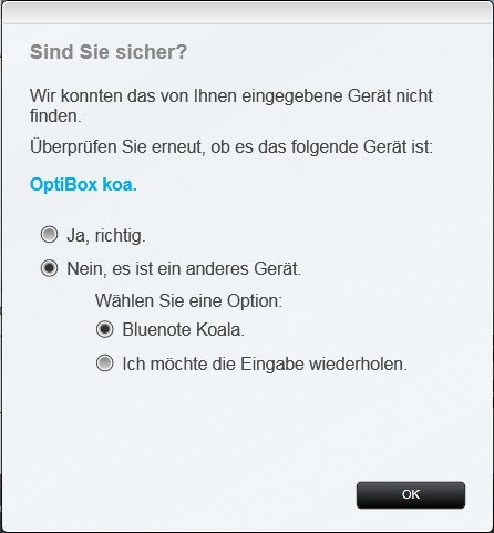

Bist Du sicher?bandi1 hat geschrieben:Ich habe ein Sony LCD und ein Optibox Koala Sat Receiver. Sony LCD ist in Database, leider mein Sat Receiver nicht.
ich habe den hier gefunden ...
OptiBox Bluenote Koala
... und zwar so: Beim Hersteller: Die Groß-Kleinschreibung beachten (wird so vorgeschlagen)
Beim Modell: Nur koa eingeben
Re: Ist Harmony 300 richtig für mich?
Bluenote Koala ist es leider nicht. Aber ich habe inzwischen ein Baugleiches Gerät in der Database gefunden. Falls es aber so nicht klappt - ist es möglich Harmony 300 lernen lasen und dann die Befehle für die Aktion verwenden?
