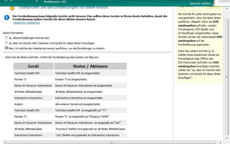

ich habe mir als Nachfolger der H 885 (schlechter gewordene Druckpunkte) die H 900 gegönnt, lt. FAQ eingerichtet und funktioniert wie 885 bis auf die Beleuchtungssteuerung. Über Geräte lassen sich die Intertechno steuern, ich bekomme sie aber nicht über Aktivitäten eingebunden. Bei Aktualiesierung kommt von der Software die Meldung Intertechno können nicht direkt angesteuert werden. Ist klar, ich habe aber ja den Lightmanager Classic mit static Setup. Muß ich den irgendwie einbinden in die Aktivität oder was mache ich falsch?

Pantomime hat geschrieben: Muß ich den irgendwie einbinden in die Aktivität ....
Natürlich.
Der gehört nachträglich als Gerät in die Aktion(en) eingebunden.
Mit der Fehler-Meldung kann ich im Moment nichts anfangen.
Mach doch davon mal 'nen Screen-Shot und auch von der Aktion (Fehlerbehebung --> erste Seite).

ich habe den Lightmanager jetzt eingebunden, Screenshot anbei. Aus der Anleitung zum Lightmanager Classic Static Setup geht das nicht hervor und bei meiner 885 war das auch nicht nötig.

Re: H900 & Funkschalter - ???? Was jetzt?
Natürlich gehört der Lighmanager in die Aktion. Und wenn du irgendeinen Funk-Aktor beim Aktionsstart automatisch schalten willst war das auch bei deiner 885 so
Beiträge: 18188
Pantomime hat geschrieben:Danke für den Hinweis,
ich habe den Lightmanager jetzt eingebunden ....
... aber leider falsch.
Einen "JBMediaClassic" gibt es in der Datenbank nicht.
Nimm als Bezeichnung nur "classic", dann bekommst Du auch den "richtigen" Lightmanager.

ich hatte die Classic schon entsprechend der FAQ ausgewählt, nur hatte ich sie anschließend umbenannt, was wohl nicht sinnvoll ist. Die Classic ist jetzt genau nach der FAQ neu angelegt worden. Welche Einstellungen im Gerät Classic ist zu machen, Function2 oder Light On? Es funktioniert soweit alles nach meinen Vorstellungen, es kommt nur die Meldung, dass ein Gerät mit der Original Fernbedienung einzuschalten ist obwohl die Beleuchtung korrekt ein- und ausgeschaltet wird.
