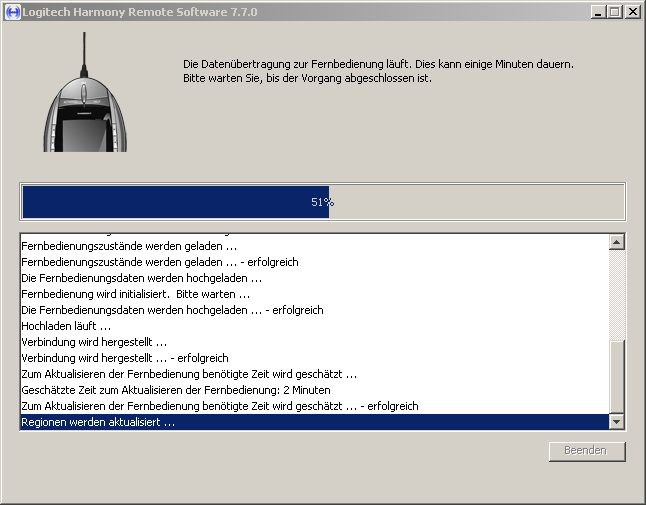

ich habe gerade in einem anderen Beitrag hier im Forum von den "Update-Problemen" berichtet und auch kurz einige Anhaltspunkte zur Fehlersuche genannt.
Kann von einem flüssigen Seitenaufbau nicht sprechen. :(
Da ich täglich 14 Stunden am PC sitze und selbst programmiere, traue ich mir auch eine realistische Meinung zur Geschwindigkeit zu.
Ich vermute das Problem zum einen in der Software (eine Web-Software ist immer etwas zäh, vor allem wenn sie offenkundig ohne Ajax auskommen muß) und zum anderen in der Performance der Logitech-Server. Da es wahrscheinlich mehrere mit Load-Balancing sind, läßt sich auch keine allgemeingültige Aussage über die Download-Rate treffen.
Zum Sonnabend werden sich aber wahrscheinlich viele Anwender mit der FB beschäftigen und da alle jedesmal bei einer kleinen Änderung (z.B. Taste verschieben) die komplette Prozedur durchlaufen müssen, beschäftigen sich die Server eben selbst. :roll:
Edit:
Beim der jetzigen nochmaligen Aktualisierung erfolgte das Laden wiederum mit unter 30kB/s, zudem dauerte der Schritt "Regionen werden aktualisiert" der Aktualisierung allein ca. 2 Minuten.
