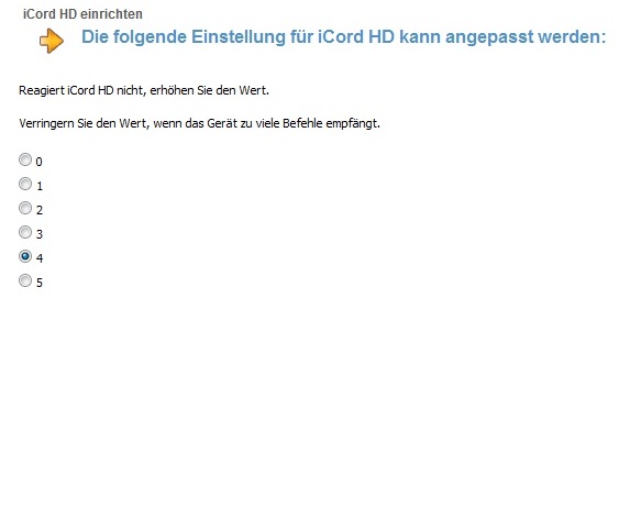

Ich möchte nur beim Einschalten von meinem Receiver ein längeres Signal senden.
Problem: Wenn ich die SAT-Aktion starte, dann schaltet sich der iCord nicht immer ein. Meistens muss ich manuell ein zweites Signal nachsenden, damit sich der iCord einschaltet.
Ich hab nun die Signaldauer auf Stufe 4 gestellt. (siehe Anlage) --> Funktioniert nun wunderbar, aber leider sind alle anderen Tasten irgendwie verzögert. Z.b. schnelles Blättern im EPG. Da ist nun ein hohes delay.. Im Betrieb nimmt der iCord kurze Signal sehr gut an.
Kann man das so einstellen, dass nur beim Einschalten ein langes Signal gesendet wird ?
