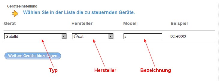

2. SAT-Receiver anlegen:

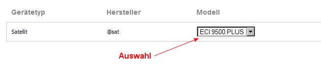

Für die Sender-Logo's benutzen wir einen "exotischen SAT-Receiver", der aber fast alle erforderlichen Einstellungen mitbringt.
:arrow: Haltet euch bitte genau an diese Vorgaben, da andere SAT-Receiver etl. anders eingestellt werden müssen.
Wir wählen diesen aus:

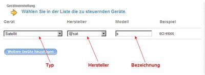

3. SAT-Receiver einrichten:
Als nächstes benennen wir der SAT-Receiber um in SAT-AVR, damit wir ihn später eindeutig identifizieren können:

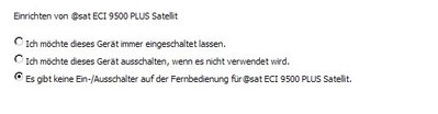

Danach "klauen" wir ihm die Power-Befehle, da er ja nicht ein- oder ausgeschaltet werden muss:

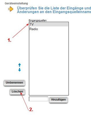

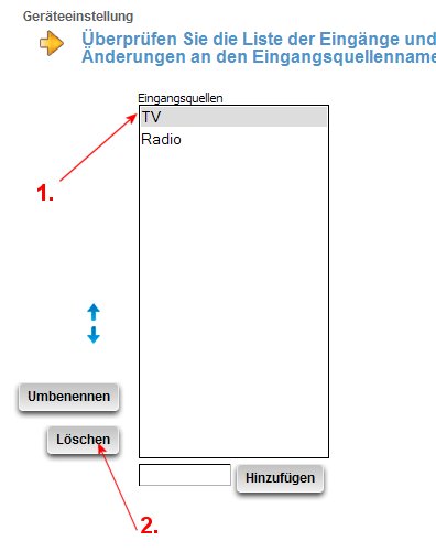

Im letzten Schritt reduzieren wir die Eingangs-Wahl auf "Radio", weil eine echte Eingangs-Wahl ja nicht stattfinden soll.
:arrow: Lasst die Methode 1 auf jeden Fall unangetastet!
Wir löschen also den EIngang "TV".

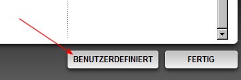

Wir gehen also direkt unten auf
09-Benutzerdefiniert lernen.jpg (5.44 KiB) 18403 mal betrachtet

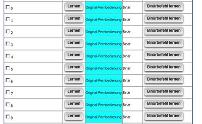

Im Folge-Bild wählen nun die Ziffer 0 aus (Häckchen davor setzern) und klicken auf "Binärbefehl lernen":
10-Befehl 0 binär lernen.jpg (8.3 KiB) 18403 mal betrachtet
Nach erfoglreichem Anlernen sieht der Befehl nun so aus:
11-Befehl nach anlernen.jpg (6.92 KiB) 18403 mal betrachtet

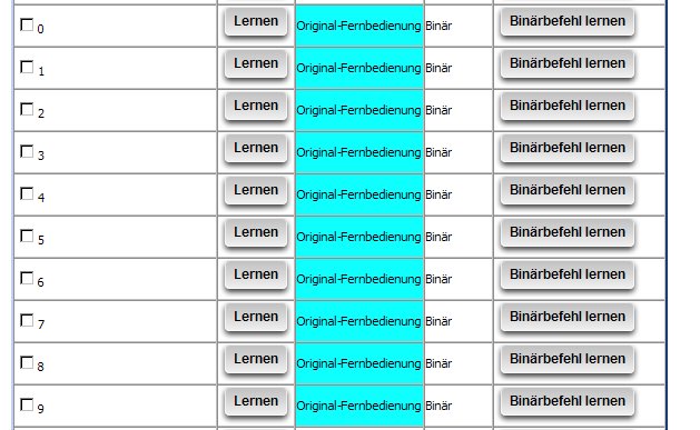

Dieses Spielchen treiben wir nun auch noch mit den Ziffern-Befehlen 1 bis 9 und am Ende muss dann alles so aussehen:

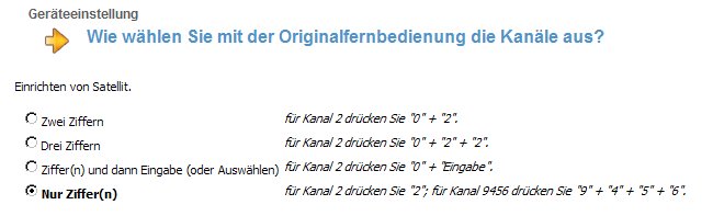

Bei diesem SAT-Receiver steht die Wahl der bevorzugten Kanäle so:
Sollte das für euren AVR nicht passen, wählt bitte den richtigen Punkt aus.

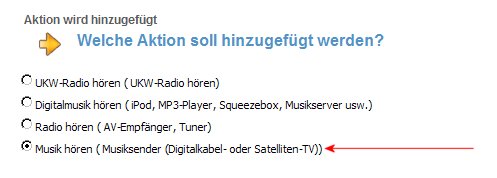

Als nächstes legen wir uns eine "passende" Aktion an. Natürlich wird diese Aktion "manuell" angelegt.
Wir wählen die Aktions-Art "Musik hören" ...
... und dort den Unterpunkt "Musik hören (Musiksender (Digitalkabel- oder SatelitenTV)):

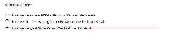

Für den Kanal-Wechsel wählren wir unsern SAT-AVR aus:

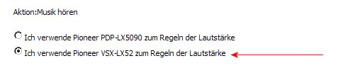

Die Lautstärke-Regelung läuft natürlich nach wie vor über den echten AVR:

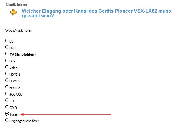

Als Eingang des AVR nehmen wir "Tuner":

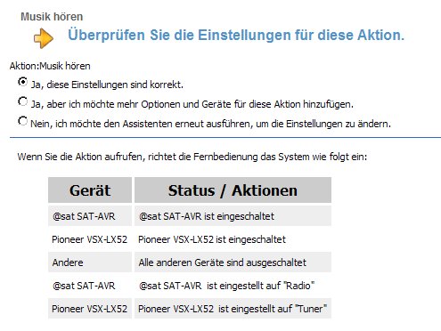

Am Ende sieht unsere Aktion dann so aus:
