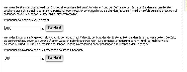

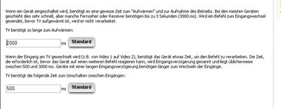

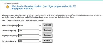

so nach über 1 Stunde begreift die H one noch immer nicht das sie HDMI1 wählen soll.
Nun der letzte Verusch vor dem Verkauf.
Kann mit jemand einen Tippe geben war sie so stur ist?
Ich habe es maunell dann automatisch versucht, alles leider ohne Erfolg.
Die Einschaltzeiten habe ich mehrfach geändert und sind z.Z. wie im Anhang.
Gruß Kai

Re: Langsam nervt die H one mich.....
Beitrag von Hunterkoile »
Wann begreift sie denn nicht, das sie HDMI1 wählen soll?
Nach dem einschalten, oder während der TV schon läuft?
Falls beim einschalten versuche mal die Verzögerung auf 15000ms zu stellen.
hast du die Art der Quellenwahl korrekt eingestellt?
Stefan
grisu
Beiträge: 98
Registriert: 11. Juni 2009 11:48
1. Harmony: 525
1. Harmony: 525
Beitrag von grisu »
bei TV Panasonic-geräten an den Support wenden !!!! TV Panasonic hat zum teil keine genaue definition fürs umschalten, das auswählen wird vom support erstellt !
