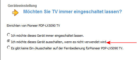

Nun können wir uns entscheiden, wie das Gerät grundsätzlich gehandhabt werden soll.
Standardmäßig (und in den meisten Fällen) wird diese Option
gesetzt sein.
Sie sorgt dafür, das das Gerät beim Start einer Aktion, in der es enthalten ist, automatisch gestartet wird. Wird in eine Aktion gewechselt, in der dieses Gerät nicht enthalten ist, wird es automatisch ausgeschaltet.
Auch beim Druck auf die Off-Taste wird dieses Gerät ausgeschaltet.

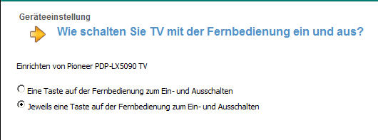

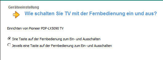

Im nächsten Schritt wird festgelegt, ob das Gerät mit nur einer Taste ...
... oder mit getrennten Tasten ein- und ausgeschaltet wird.

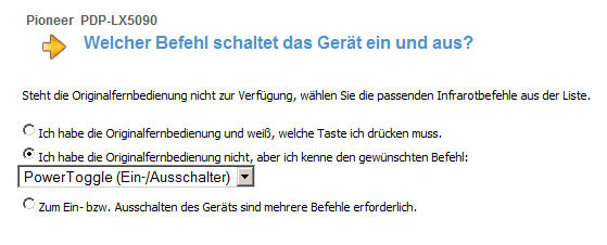

Eine Taste zum Ein- und Ausschalten:

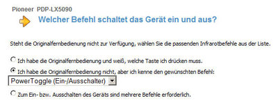

Haben wir die Auswahl Eine Taste zum Ein- und Ausschalten gewählt, wird im nächsten Schritt der PowerToggle-Befehl ausgewählt.
Die Option Ich habe die Original-Fernbedienung und weiß, welche Taste ich drücken muss sorgt dafür, dass im Folge-Bild die Einschalt-Taste auf der Original-Fernbedienung gedrückt werden muss. Die Software empfängt diesen Befehl (so wie wir es vom Anlernen von Befehlen kennen) und stellt den richtigen Befehl automatisch ein.

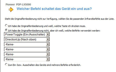

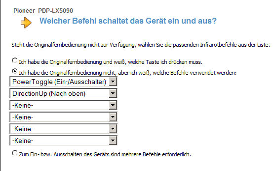

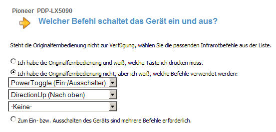

Die Option Zum Ein- und Ausschalten des Gerätes sind mehrere Befehle erforderlich eröffnet uns ungeahnte Möglichkeiten.
Wir können hierüber maximal 6 Befehle auswählen, die zum Ein- und Ausschalt-Zweitpunkt gesendet werden.
Im ersten Schritt können drei Befehle eingetragen werden.
Wählen wir nochmal Zum Ein- und Ausschalten des Gerätes sind mehrere Befehle erforderlich aus, wird diese Liste auf maximal 6 Befehle erweitert.

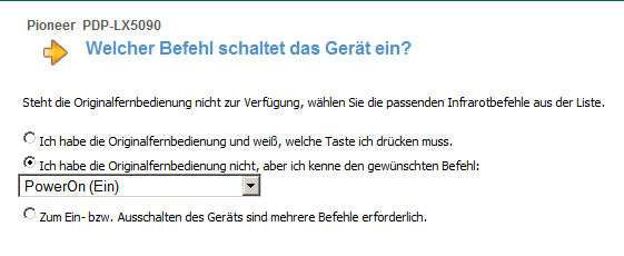

Jeweils eine Taste zum Ein- und Ausschalten:
Alles das gilt natürlich auch bei der Auswahl Jeweils eine Taste auf der Fernbedienung zum Ein- und Ausschalten.
Hier werden aber für den Einschalt-Zweig und den Ausschalt-Zweig jeweils separate Auswahlen getroffen.
Ich zeige euch das am Beispiel der echten, getrennten Power-Befehle:
:idea: Besonders interessant ist dies natürlich bei der Verwendung der Option Zum Ein- und Ausschalten des Gerätes sind mehrere Befehle erforderlich, da -wie bereits erwähnt- nun für jeden der beiden Zweige (Einschalten und Ausschalten) separat festgelegt werden kann, welche Befehle hierfür erforderlich ist.
:idea: Die Option Zum Ein- und Ausschalten des Gerätes sind mehrere Befehle erforderlich muss natürlich nicht in beiden Zweigen aktiviert werden. Es ist also auch möglich, z.B. zum Einschalten mehrere Befehle zu senden, zum Ausschalten jedoch nur den Power-Befehl.

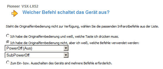

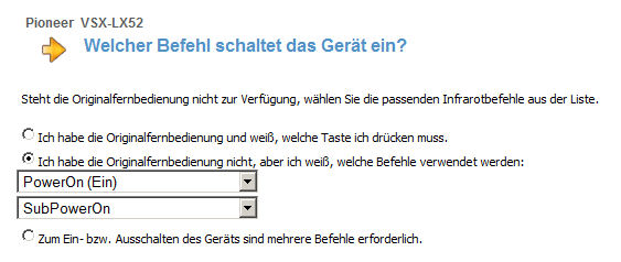

Praktisches Beispiel:
Die Anforderung:
Der Subwoofer meiner Anlage soll automatisch mit ein- und ausgeschaltet werden, wenn der AVR ein- und ausgeschaltet wird. Da der Subwoofer über eine Funk-Steckdose ein- und ausgeschaltet wird, habe ich als Erstes die dafür erforderlichen Befehle vom LightManager im AVR als neue Befehle (SubPowerOn und SubPowerOff) angelernt.
Danach dann diese beiden Befehle dem jeweiligen Zweig (Einschalten; Ausschalten) zusätzlich zugewiesen.
Das Ganze sieht nun so aus:
D.h. ich brauche für diese Anforderung kein zusätzliches Gerät (LightManager) in der Aktion.
Natürlich geht das auch mit nur einem Befehl (PowerToggle). Dann müsste für den Subwoofer im Lightmanager ein SubPowerToggle angelegt und dieser Befehl dann im AVR als SubPowerToggle angelernt werden.

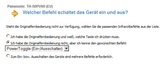

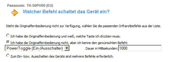

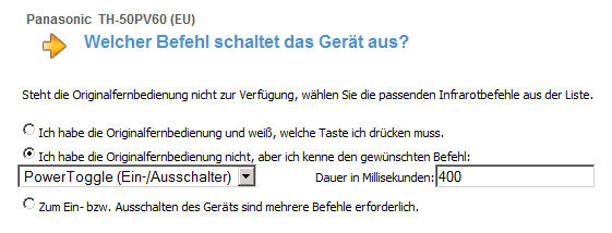

Wie bekannt ist, benötigen Panasonic-TV's die sog. Duration, damit sie überhaupt eingeschaltet werden können.
Die Duration wird und kann nur vom Support freigeschaltet werden und ist in vielen Panasonic-TV's bereits hinterlegt.
Da das Ausschalten dieser TV's aber eigentlich keine oder nur eine geringe Duration benötigt, wählt man Jeweils eine Taste auf der Fernbedienung zum Ein- und Ausschalten, obwohl nur der PowerToggle-Befehl vorhanden ist.
Jetzt können die Sende-Zeiten (Duration) getrennt für das Ein- und Ausschalten festgelegt werden.
Achtung:
Wählt ihr jedoch Eine Taste auf der Fernbedienung zum Ein- und Ausschalten, werdet ihr die Duration dort nicht finden, weil sie da nicht freigeschaltet wurde.
Mehr noch.
Geht ihr nun einfach "Zurück" und wählt wieder Jeweils eine Taste auf der Fernbedienung zum Ein- und Ausschalten werdet ihr die Duration auch nicht mehr sehen. :cry:

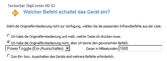

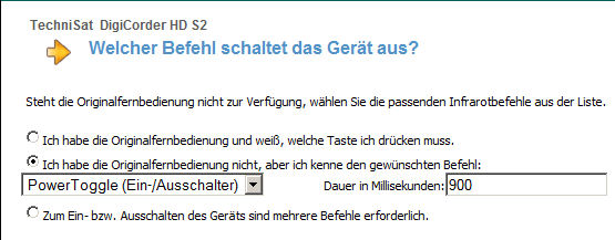

:arrow: Die Duration ist natürlich auch für andere Geräte sehr nützlich. So habe ich sie bei meinem TechniSat DigiCorder HDS2 Plus freischalten lassen und damit erreicht, dass dieser nun zu 100% zuverlässig ein- und auch ausgeschaltet wird, egal welche und wieviele Geräte sonst noch in den Aktionen beteiligt sind.
Konkret sieht das so aus:
Wie man sieht, verwende ich hier die Option Jeweils eine Taste auf der Fernbedienung zum Ein- und Ausschalten obwohl nur der PowerToggle-Befehl zur Verfügung steht.
Zum Einschalten wird der PowerToggle-Befehl 1500msec lang geschickt. Zum Ausschalten "reichen" ihm 900msec.
Um Fragen gleich vorzubeugen:
A) Beim Wechsel in eine andere Aktion, in der der PVR enthalten ist, wird dieser nicht ausgeschaltet (was durch den PowerToggle eigentlich zu vermuten wäre) sondern bleibt an.
B) Läuft der PVR und es wird die Hilfe-Taste gedrückt, läuft der PVR ebenfalls weiter, obwohl man vermuten könnte, das er aufgrund der getrennten Befehle und des PowerToggle-Befehls eigentlich abgeschaltet werden müsste.
