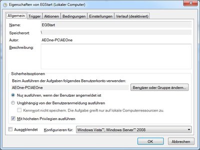

Als Test hatte ich die Aufgabe in der Ausgabenplanung mit folgenden Einstellungen eingerichtet und bei mir klappt es.
Dabei hat mein eigenes Benutzerkonto natürlich auch Admin-Rechte.
Gruß AEOne
