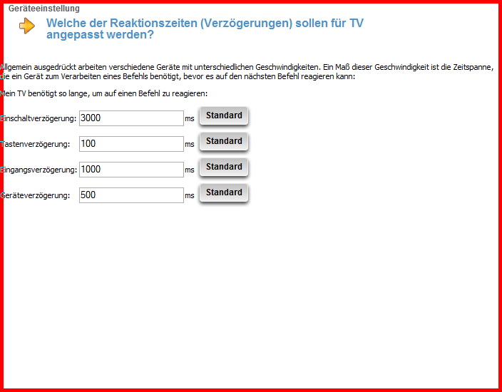

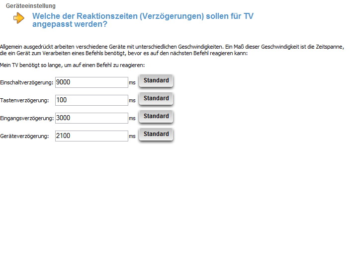

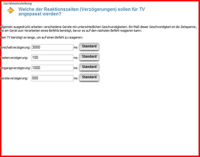

Manchmal tritt es auch auf wenn ich ich von Ultimo zu Icord oder umgekehrt schalte. ich habs eben probiert. Beim "Kaltstart" braucht er ca 6sek bis er auf Lautstärke befehle reagiert. Eingestellt hab ich nun 9sek., das sollte reichen. Werd jetzt mal noch die Faq lesen und dann die Geräteverzögerung testen...
Im Anhang nun ein Screenshot mit den angepassten Einstellungen. Musste schon etwas hochgehen. Als ich die Eingangsverzögerung auf 2000ms gestellt hatte wars noch keine besserung, erst jetzt bei diesen Einstellungen nimmt Pioneer die Eingänge richtig an.
Werd noch ein bisschen spielen;)
Danke für die Hilfe:)
Achja, an meiner One gabs dahingehend keine Probleme, siehe Anhang.

Re: Umschaltproblem Harmony900
Noch eine Frage: unterstützen deine Geräte 'CEC'? Wenn ja, bittte überprüfen, inwiefern 'CEC' aktiviert oder deaktiviert ist. CEC solltest du auf jedenfall komplett deaktivieren, den CEC und Harmony vertragen sich nicht. Wenn nix hilft, dann bleibt eigentlich bloß noch, in der Einrichtung der Harmony die Eingangsquellensteuerung des TV zu überprüfen und evtl. abzuändern.
Bei deinem TV werden die Eingänge einzeln über separate Tasten angewählt, d.h., die solltest bei der Gerätesteuerung - Frage nach dem Wechsel der Eingänge - auf jeden Fall die Methode 2 ausgewählt haben.
Am Pioneer 5090 kann man in den Einstellungen der HDMI Steuerung die Ausschaltsteuerung sowie die Einschaltsteuerung Konfigurieren. Diese hab ich an allen Eingängen beide auf "Aus" stehen. Macht auch kein Sinn diese Ein zu lassen da dies ja alles die Harmony macht, zumal dann auch ne Fehlermeldung kommt;)
Methode 2 ist auch gewählt...
Sorry snoopy,
aber beide Screenshots zeigen fur die Einschaltverzögerung einfach zu kleine Werte. Die Erfahrung zeigt das gegenwärtige TV's eine Einschaltverzögerung zwischen 12000ms und bis zu 30000 ms haben. Daher sehe ich deine Probleme nur durch die weit zu kurze Einschaltverzögerung verursacht.
ne das ist nicht so. Selbst wenn ich die 20sek des Standard einstelle hab ich das Problem. An der One hatte ich diesbezueglich gar keine Probleme, ich hab den Screenshot nur zu vergleichszwecken gepostet. Mit den Aktuellen Einstellungen an der 900er gehts ja Problemlos wohingegen das beschriebene Problem auch mit 20 sek Verzoegerung besteht und das Geraet nach ca 8sek gar nichts mehr tut. Ergo liegts daran nicht. So wie es nun steht laeufts prima...
Oder willst du mir irgendwas einreden:-D wirst du kaum schaffen;-)
snoopyharm
