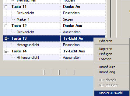

Im ersten Schritt setzen wir bei der Taste zum Einschalten der Decken-Beleuchtung einen Marker. Dazu
:arrow: klicken wir einmal auf die Taste zum Einschalten der Decken-Beleuchtung
:arrow: wechseln bei den Aktoren in "Marker"
:arrow: wählen hier "Marker 1 setzen" (1) aus
:arrow: Danach klicken wir auf "Hinzufügen" (2)
und der Marker erscheint in der "Taste 11" (3).
Damit wird der Marker 1 immer dann gesetzt, wenn die Decken-Beleuchtung über diese Taste eingeschaltet wird.
:arrow: Seit der letzten Software-Änderung steht bei (1)
Marker n Ein anstatt Marker n Setzen und Marker n Aus statt Marker n Löschen
was aber unter'm Strich identisch ist. :ja:
Um die Abhängigkeit zum Marker der Decken-Beleuchtung zu erhalten klicken wir mit der rechten Maustaste auf die Taste zum Einschalten der Hintergrund-Beleuchtung und wählen "Marker Auswahl":
Da die Hintergrund-Beleuchtung nur dann eingeschaltet werden soll/darf, wenn die Decken-Beleuchtung aus ist (also Marker 1 nicht gesetzt), wählen wir bei der Marker-Auswahl "Marker 1 AUS":
Um ganz sicher zu gehen, löschen wir bei "Decken-Beleuchtung ausschalten" noch den Marker 1 (Marker 1 löschen).
Am Ende sieht die Konfiguration dann so aus:
