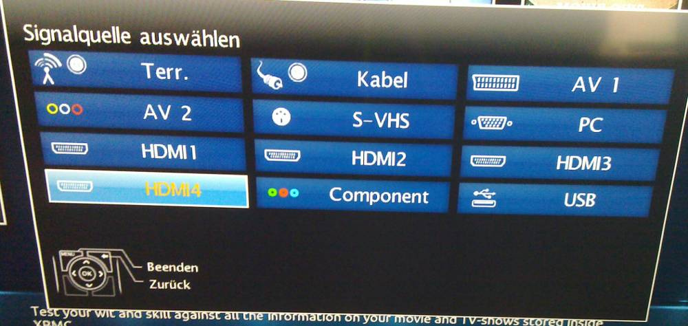

Mann, ich könnte die Wände hochgehen. Eben habe ich es wieder in ganz in Ruhe getestet. Wenn ich von TV auf HTPC umschalte, also im Fernseher von Eingang Terr. auf HDMI4, dann passiert gar nichts. Sie will also einen Schritt nach oben machen, was eigentlich auch Sinn macht (s. Screenshot), der Grundig aber nicht zulässt. Wenn ich die Hilfe bemühe, dann geht die Harmony brav alle Eingänge durch, mit einzelnen Schritten nach rechts wohlgemerkt. Ist sie bei HDMI4 angelangt und bestätige ich, dass das Problem gelöst ist, lacht sie mich beim nächsten Versuch glatt wieder aus. Von HDMI4 nach Terr. geht sie in drei Schritten nach rechts. Von Terr. nach HDMI4 will sie wieder einen Schritt nach oben machen.
Ich fühl mich irgendwie verar.......
So bequem die Harmony ist, aber solche Macken verleiden sie mir.
- Screenshot des Eingangs-Menüs auf dem Grundig

std hat geschrieben:Hi
wenn du in der Eingangswahl nur rechts/links hinterlegt hast dann "will" die Harmony bestimmt keinen Schritt nach oben machen
In der Konfiguration ist lediglich eine "Richtung" hinterlegt, nämlich "rechts". Schon, dass die Harmony eventuell versucht per "links" abzukürzen, widerspricht der vorgenommenen Konfiguraton und dürfte nie passieren. Wenn Logitech sich für so clever hält und davon ausgeht, dass dort wo es nach rechts geht, es auch nach links geht, dann sollten sie das in der Konfiguration besser abfragen.
Wenn die Auswahl im Bild oben auf Terr. steht und die Harmony soll auf HDMI4 wechseln, kann das in der Realität auf drei Arten passieren:
neun Schritte nach rechts
oder
drei Schritte nach links
oder
drei Schritte nach unten
Das einzige was nicht geht, ist ein Schritt nach oben.
Beim Aktionswechsel ruft die Harmony zwar das Menü auf, aber es passiert nichts weiter. Mangels irgendeiner Rückmeldung auf der H ob gerade ein Befehl gesendet wird, kann ich nur raten was sie tut. Entweder versucht sie einen Schritt hochzugehen oder sie tut gar nichts (oder sie versucht irgendeinen anderen unisnnigen Code zu senden, aber das ist rein spekulativ). Beides ist völlig dummes Zeug und wäre ein Fehler in der Software. Immerhin schafft sie es, von HDMI4 nach Terr. zu wandern und über die Hilfe geht sie auch schrittweise nach rechts. Also warum zum Geier merkt sie sich das nicht, dass es so geht?
