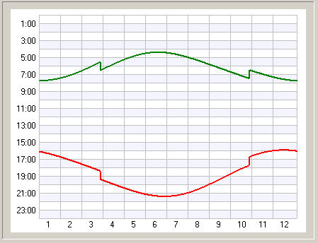

Linear oder Nichtlinear:
Schaut man sich die dazugehörige Kurve an
hat man den Eindruck, die jeweiligen Zeiten folgen exakt den realen Dämmerungs-Zeiten.

Daher steht im LightmanStudio aktuell bei mir:
21:57 anstatt -für heute- 21:12.
Bedeutet konkret: Einmal pro Woche -jeweils Montag's- ändert sich die Zeit.

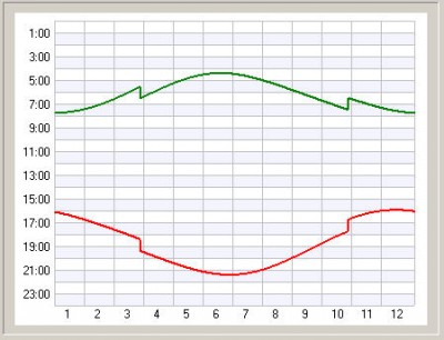

Justage der Zeiten:
Glücklicherweise lassen sich diese Zeiten im Lightman Studio verändern:
Nun ist es aber leider so, dass beide Reiter lediglich im 15-Minuten-Rythmus arbeiten. :shock:
Eine Korrektur um z.B. besagte 42 Minuten ist gar nicht möglich. Man muss sich da dann schon mit 45 Minuten zufrieden geben.
