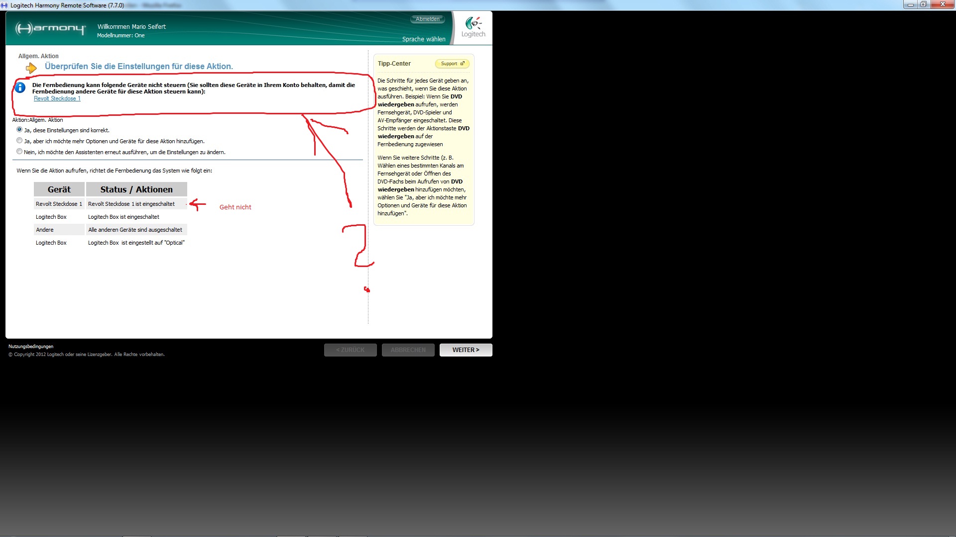

Poste mal einen Screenshot von "Überprüfen der Einstellungen dieser Aktion"

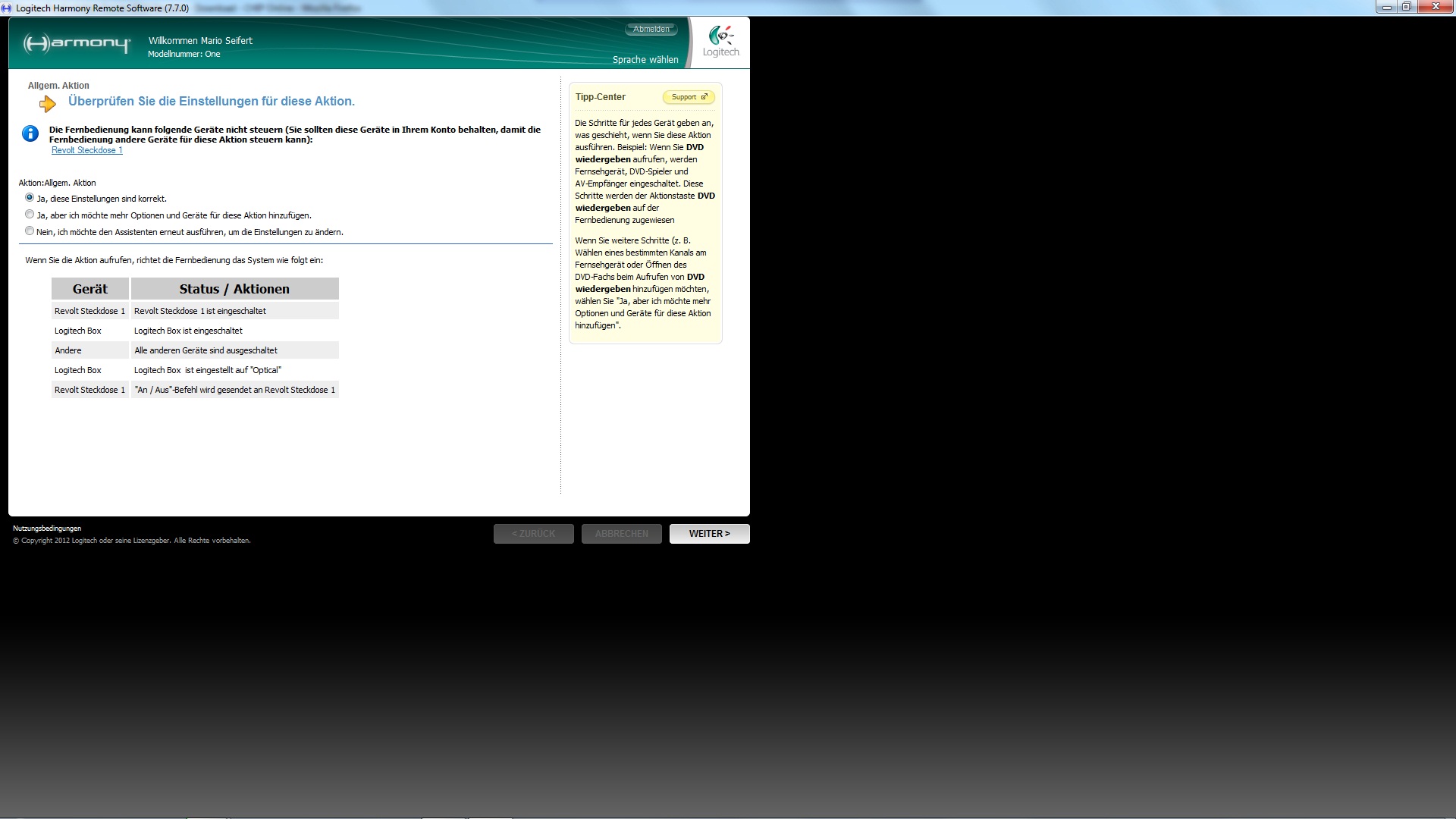

So siehts aus....

Dieser AN / Aus Befehl steht wie du auf dem Bild siehst aber an letzter Stelle und ich weiß einfach nicht wie man den vor dem einschalten der Box bekommt??
Zuerst soll ja die Steckdose angehen.
Es steht zwar da 1. Revolt Steckdose ist eingeschaltet, aber es passiert nix, erst dann wenn dieser extrabefehl An /Aus gesendet wird

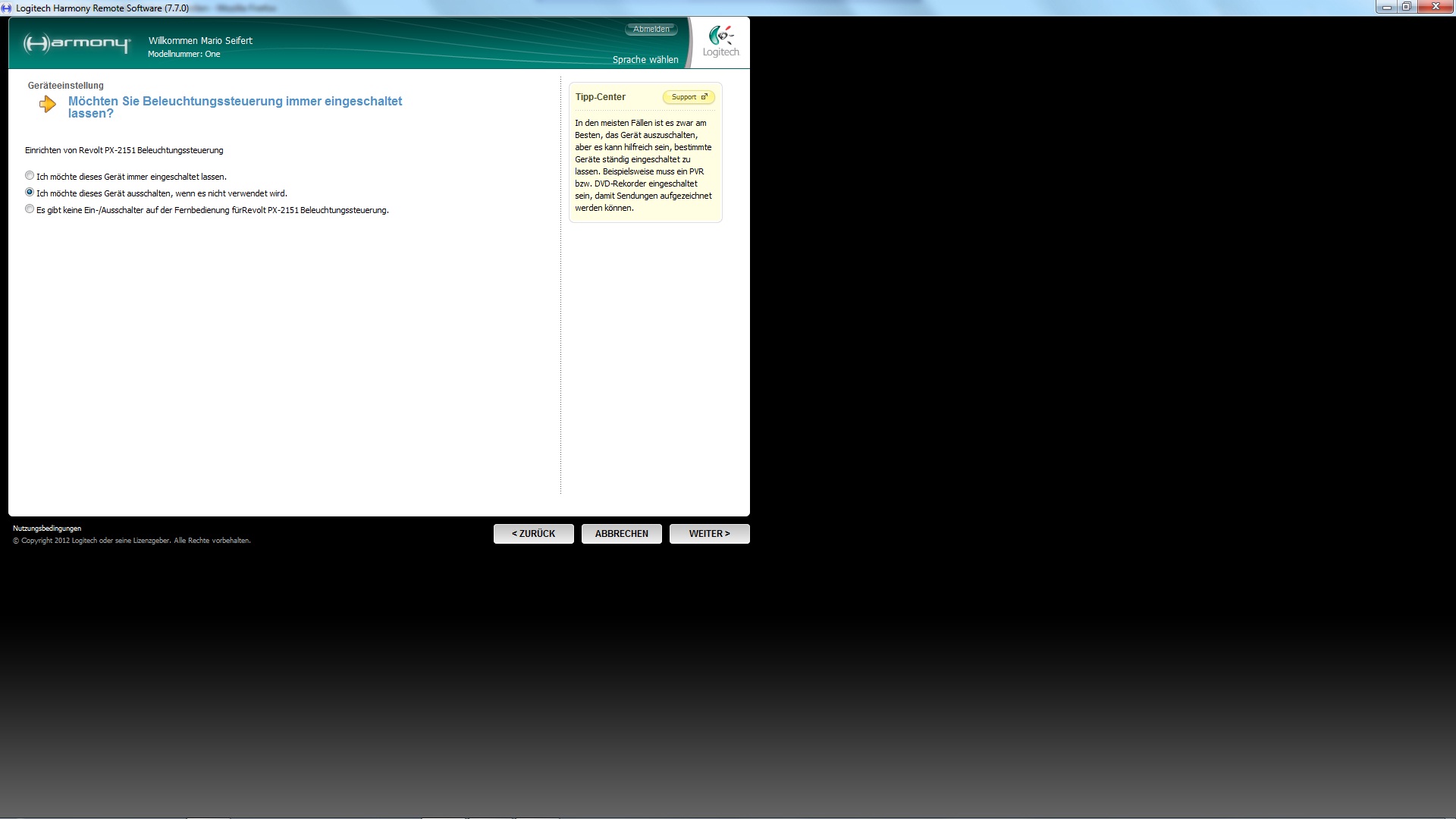

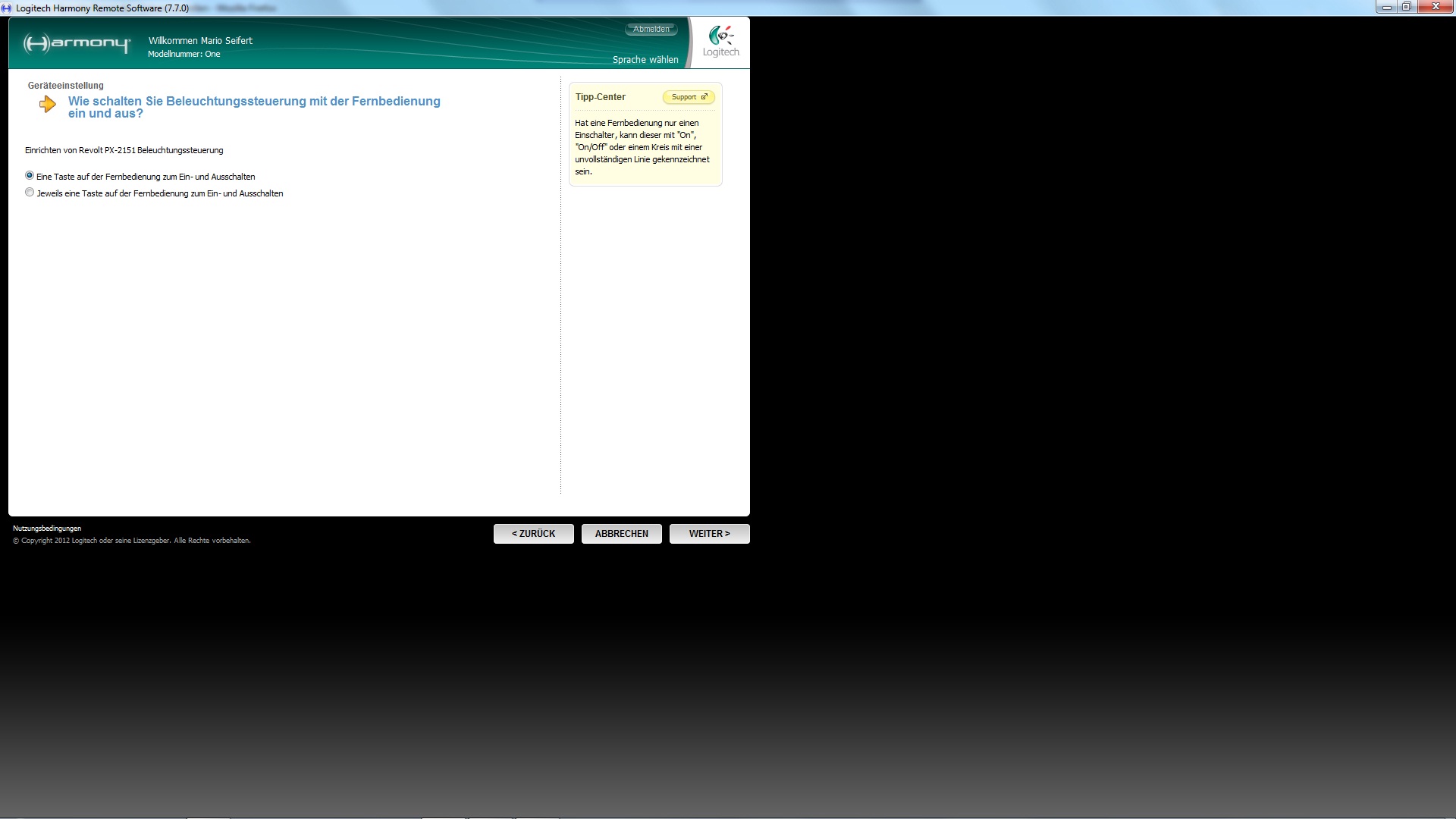

Ok so nun...
Hab Extrabefefehl raus genommen..

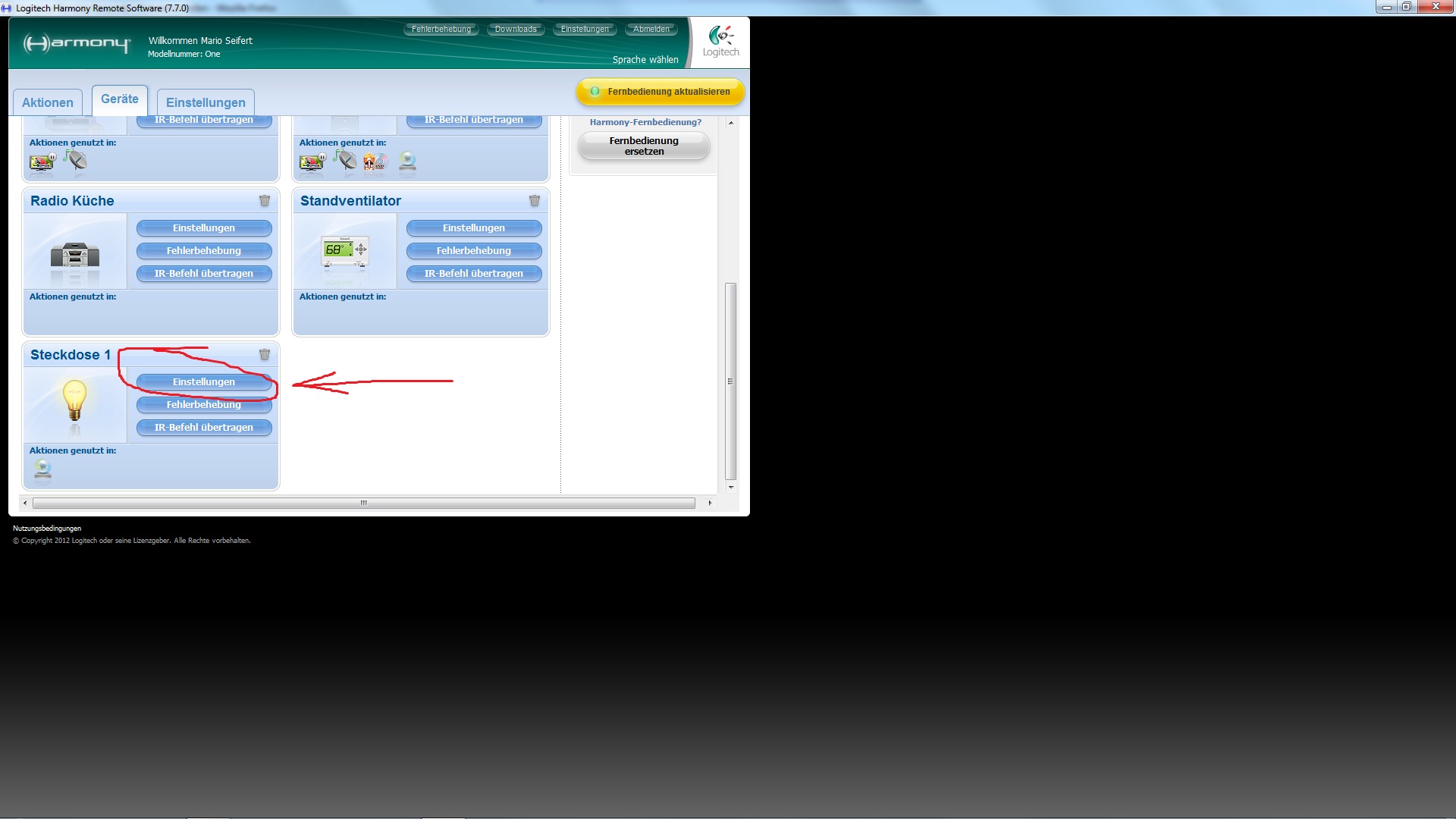

Gehe zu <Geräte> ... <Steckdose 1>

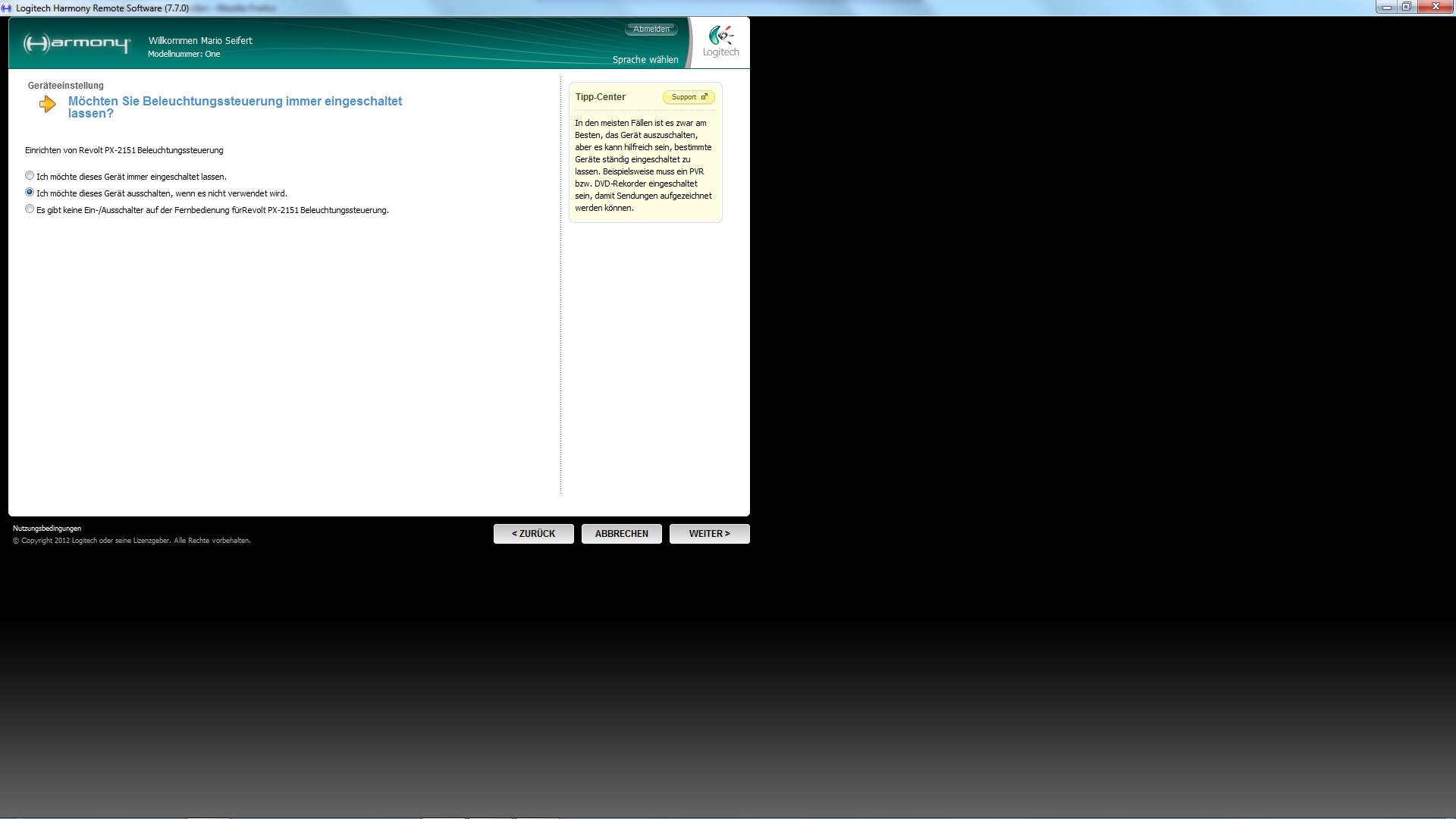

dann <Betriebseinstellungen anpassen>
dann...
und schließlich...
>Ich habe die Originalfernbedienung nicht, aber ich kenne den gewünschten Befehl: [An / Aus] <
da kann man nix weiter einstellen

Also sind diese einstellungen für das gerät (Steckdose) korrekt ???
Und jetzt ist ja das Problem...
Wie zum Geier bekomme ich jetzt den Powerbefehl eingestellt????
Re: IR Steckdose Revolt PX 2151 einbinden???
na wo hast du denn den Powerbefehl angelernt den du bisher verwendet hast?
Anscheinend nicht in der Steckdose, sondern in einem anderen gerät?
Edit: obwohl nach deinem Screenshot mit dem Extrabefehl scheint es doch so zu sein. Da steht ja "On/Off" wird gesendet an Revolt
dann muss der Befehl ja auch in den Betriebeinstellungen zu finden sein

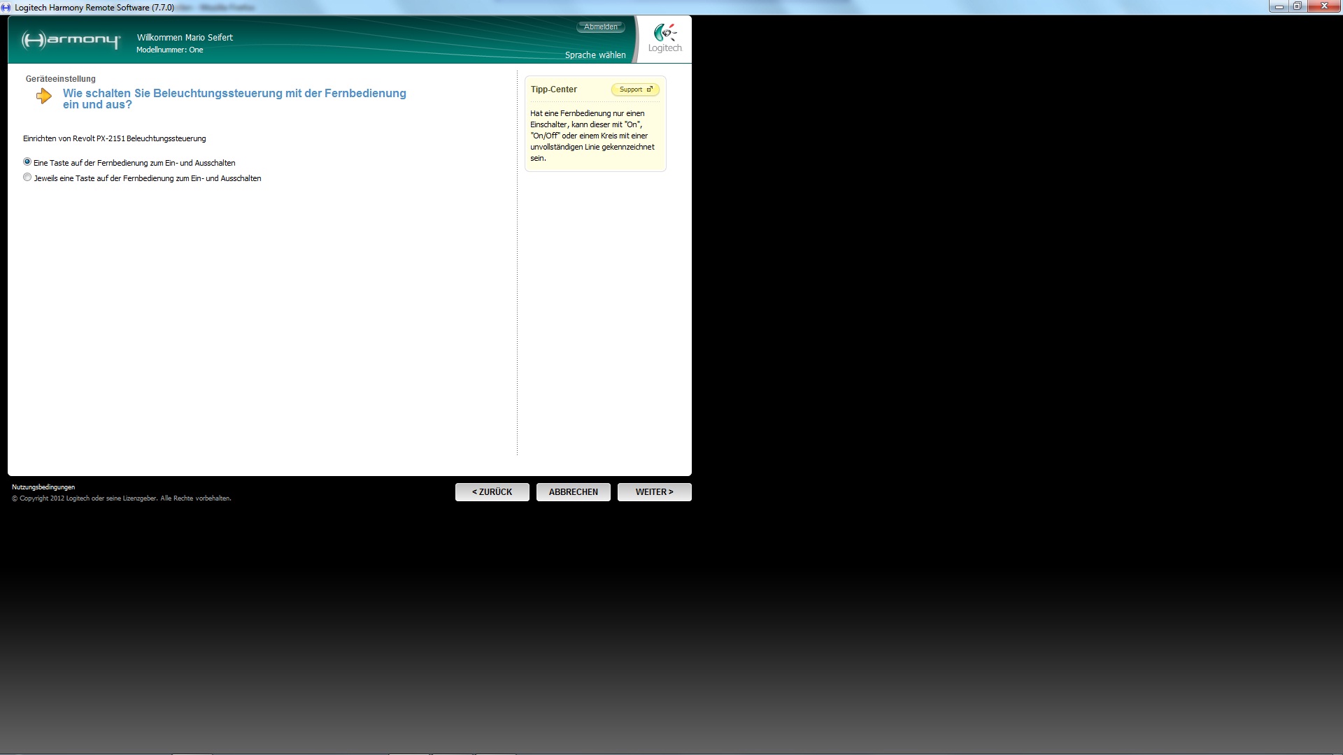

Also nochmal:
Geh in Deiner Steckdose in die Betriebs-Einstellungen.
Dort kommst Du auf die Liste der verfügbaren Befehle.
Bild Harmony FAQ | Betriebs-Einstellungen
Ab
Eine Taste zum Ein- und Ausschalten:
bzw.
Jeweils eine Taste zum Ein- und Ausschalten:
Was genau ist dort ausgewählt bzw. hinterlegt?

Es ist ausgwählt (siehe auch bild irgendwo oben im Beitrag)
>Eine Taste auf der Fernbedienung zum Ein- und Ausschalten<
