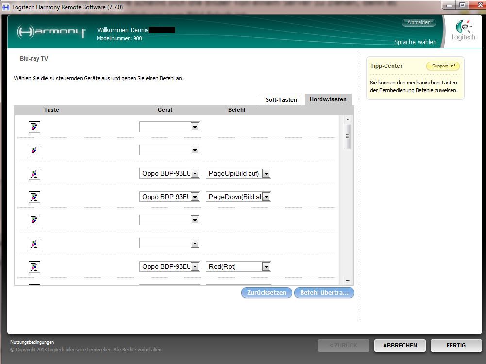

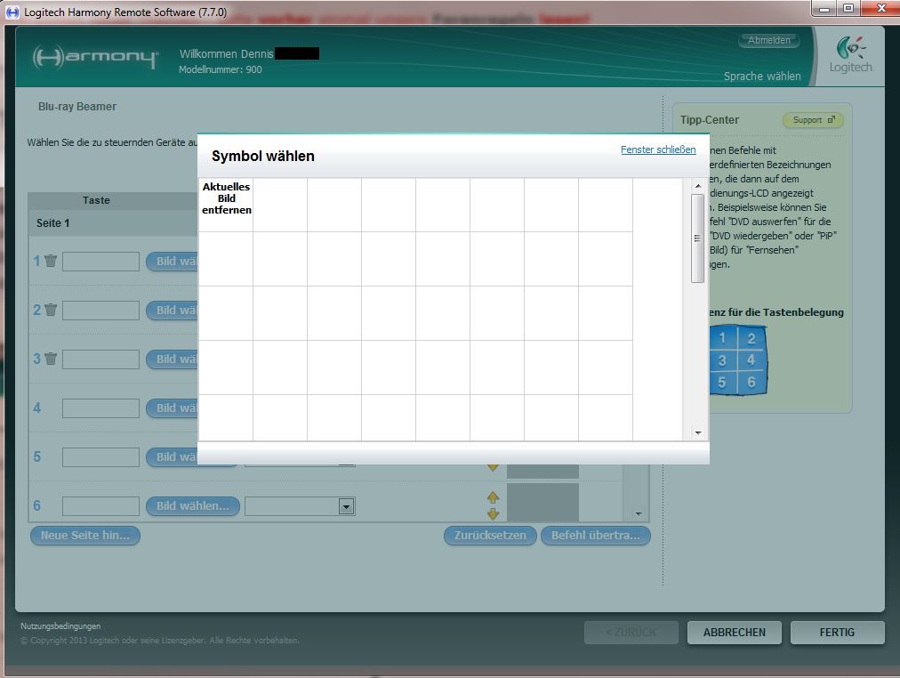

Ich habe seit kurzem das Problem, dass in ich bei meinen Aktionen in der Sparte "Tastenbelegung" keine Symbole mehr bei den Hardwaretasten sehen kann. Die Software scheint sich die Bilder von einem Server zu ziehen, denn es erscheinen dort zumindest das Symbol das die verlinkung zum Bild falsch ist. Weis zufällig jemand was man da machen kann? Deinstallieren hat nicht geholgen, Logitech Einstellung/Temp wurde komplett gelösht, Firewall und co sind auch schon komplett deaktiviert... ohne diese Buttons ist das einstellen doof zu bewerkstelligen :x

Nachtrag: Bei den Software Buttons für den Touchscreen sehe ich auch keine Bilder mehr. Das komische ist, dass dieses Problem erst vor einigen Tagen aufgetreten ist. Ich wollte etwas an den Einstellungen verändern und beim aktualisieren hat er mir ein ganz altes Profil auf die Fernbedienung gespielt bei dem viele von mir eingerichtete Tasten gefehlt haben. Tja, und als ich eben dann in den sauren Apfel gebissen habe und es wieder neu einrichten wollte fing mein jetziges Problem an :evil:

erstmal würde ich die Screenshots ändern. Da ist nämlich Dein richtiger Name zu sehen.

Danke für den Hinweis mit dem Namen. Hatte ich beim erstellen übersehen und habe den nun mal entfernt 8)
>>Mit einem neuen Konto? Das würde ich versuchen.
Nein, mit dem alten Konto mit dem ich schon gefühlte tausend mal meine Harmony bearbeitet habe.
>>Sehr seltsam. Fällt mir auch nichts zu ein - außer vielleicht, dass ein altes Konto verwendet wurde.
Es wurde eine Konfiguration geladen die ich ganz früher mal auf diesem konto hatte. Die Konfiguration muss schon ca. ein jahr als sein, denn mein Beamer und HDMI Switch als Geräte nicht mehr vorhanden. Einen kompletten Resett würde ich nur in demm Falle mache das es nicht mehr anders geht, denn alles soweit einzurichten wie es jetzt ist hat mir schon genug Zeit gekostet :(

SlayerSH hat geschrieben: Nein, mit dem alten Konto mit dem ich schon gefühlte tausend mal meine Harmony bearbeitet habe.
Ich hab gerade mal mein 900er-Konto aufgemacht und sehe da nach wie vor alle Symbole. :ja:
Beende die Software mal (auch das Tray-Icon beenden) und lösche dann das Verzeichnis "Logitech" unter
C:\Users\<DeinName>\
Danach starte die Software wieder und schau nach, ob die Symbole jetzt wieder da sind.
