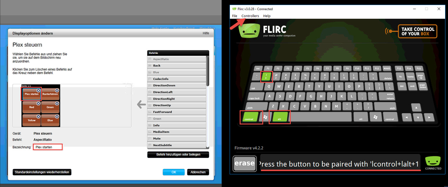

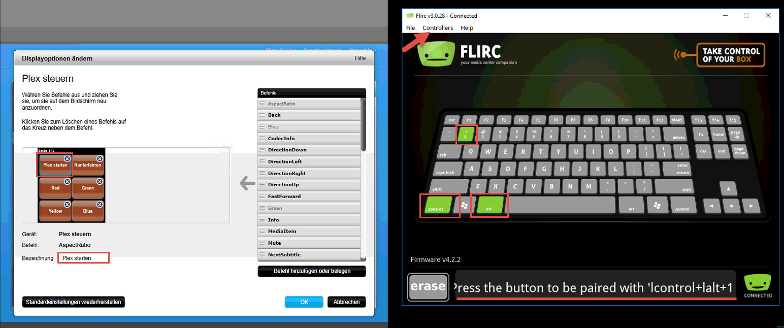

So, das habe ich jetzt endlich hinbekommen:
Ich habe für den Plex Player Start (mit der Option Vollbild) eine Verknüpfung mit der Tastenkombination "ALT" + "STRG" + "1" versehen.
In FLIRC habe ich dann für den Controller "Full Keyboard" die Kombi ("ALT" + "STRG" + "1" ) gewählt und auf der Harmony den Displaybefehl für "Aspect Ratio" aufgenommen. Den brauche ich nicht.
Somit ist nun der "Apect Ratio"-Button auf der Harmony über FLIRC umgesetzt in den Tastaturbefehl "ALT" + "STRG" + "1", der wiederum startet ja die Plex-Player-Verknüpfung im Vollbildmodus. Ab da steuere ich dann vollends mit den Harmony-Tasten (Fest und Display).
Danach habe ich den Display-Button über die Harmony-Software von "Aspect Ratio" in "Plex starten" umbenannt, die überflüssigen Display-Buttons gelöscht und das Gerät von der Hersteller/Modell-Kombi (FLIRC/Plex) einfach nach "PLEX" umbenannt. Synchronisieren. Fertig.
Klappt hervorragend.
